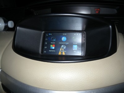

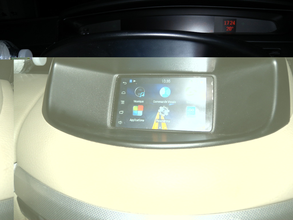

Le tablet a un écran de 5" , j'ai installé tomtom ,Igo, coyote et Torque pour le diag avec un elm327 Bluetooth .
Il reconnait plusieurs téléphones et permet internet .
je l'ai installé dans mon Avantime à la place du Carminat .
Yves

Re: Kit main libre Bluetooth auto-radio le tour du problème.
Jolie intégration!

SalutGercofis a écrit :
Pour précisions dixit Renault brancher un Carminat n'est pas une mince affaire vu que celui-ci est en 2 parties relier avec un faisceau, un peu déçu du coup...
normal vu que le lecteur dvd de la carte gps est déporté.
Il faut bien qu'un faisceau les connecte.
Mais tu dis également que la fonction GPS n'est pas indispensable, donc si les connections sont identiques a ton autoradio tu peux tenter.
Et l'affichage tu l'envisages comment ?
