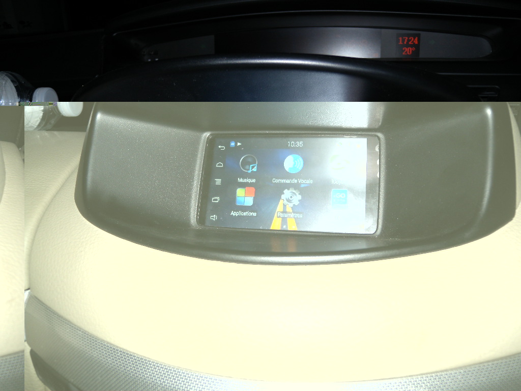

Le tablet a un écran de 5" , j'ai installé tomtom ,Igo, coyote et Torque pour le diag avec un elm327 Bluetooth .
Il reconnait plusieurs téléphones et permet internet .
je l'ai installé dans mon Avantime à la place du Carminat .

par moufle.vivant
Jolie intégration!
