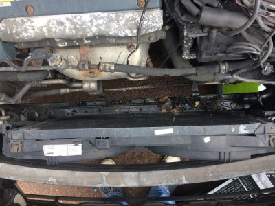

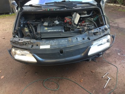

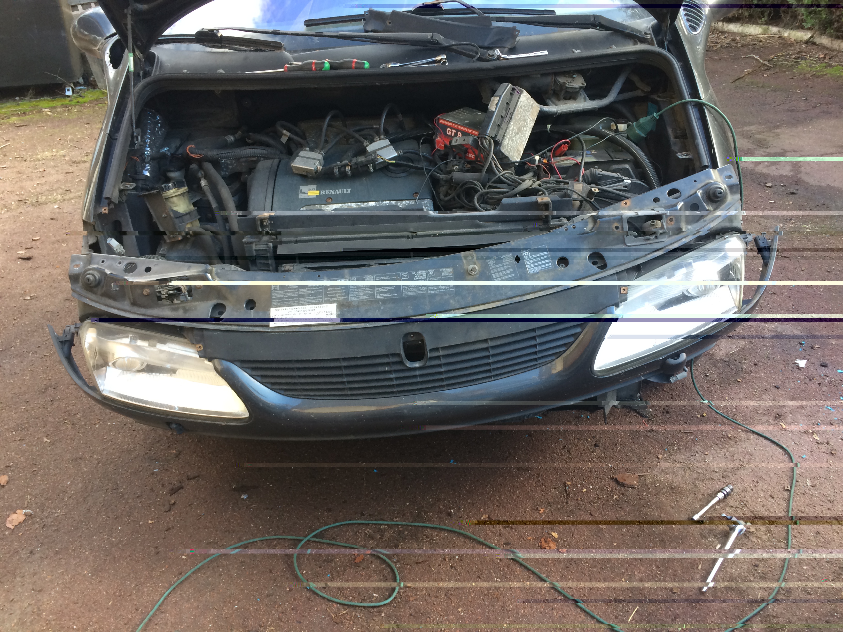

depose du pare choc et du bloc avant

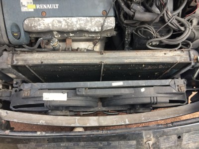

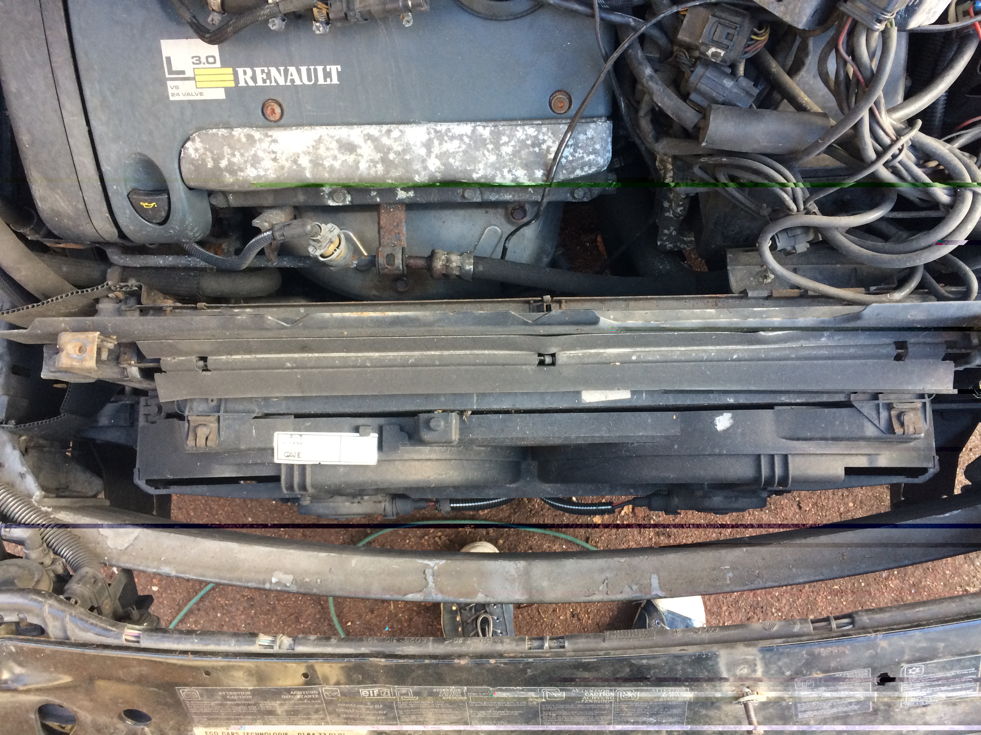

on aperceoit le bloc radiateurs
il faut desacoupler le condenseur de clim, attention de bien recuperer les clips metalliques de verrouillage. puis enlever les clips qui tiennent le radiateur par le dessous. devisser les 2 colliers et enlever les durits.
finalement ca vient (comptez 2h pour arriver à ca la premiere fois)

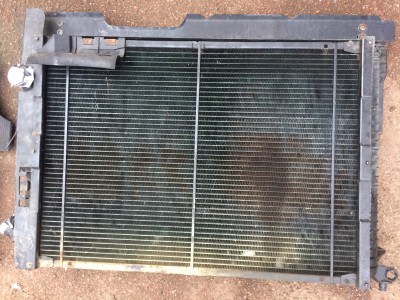

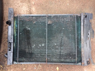

l'ancien fuyard, on voit bien les traces à gauche et à droite

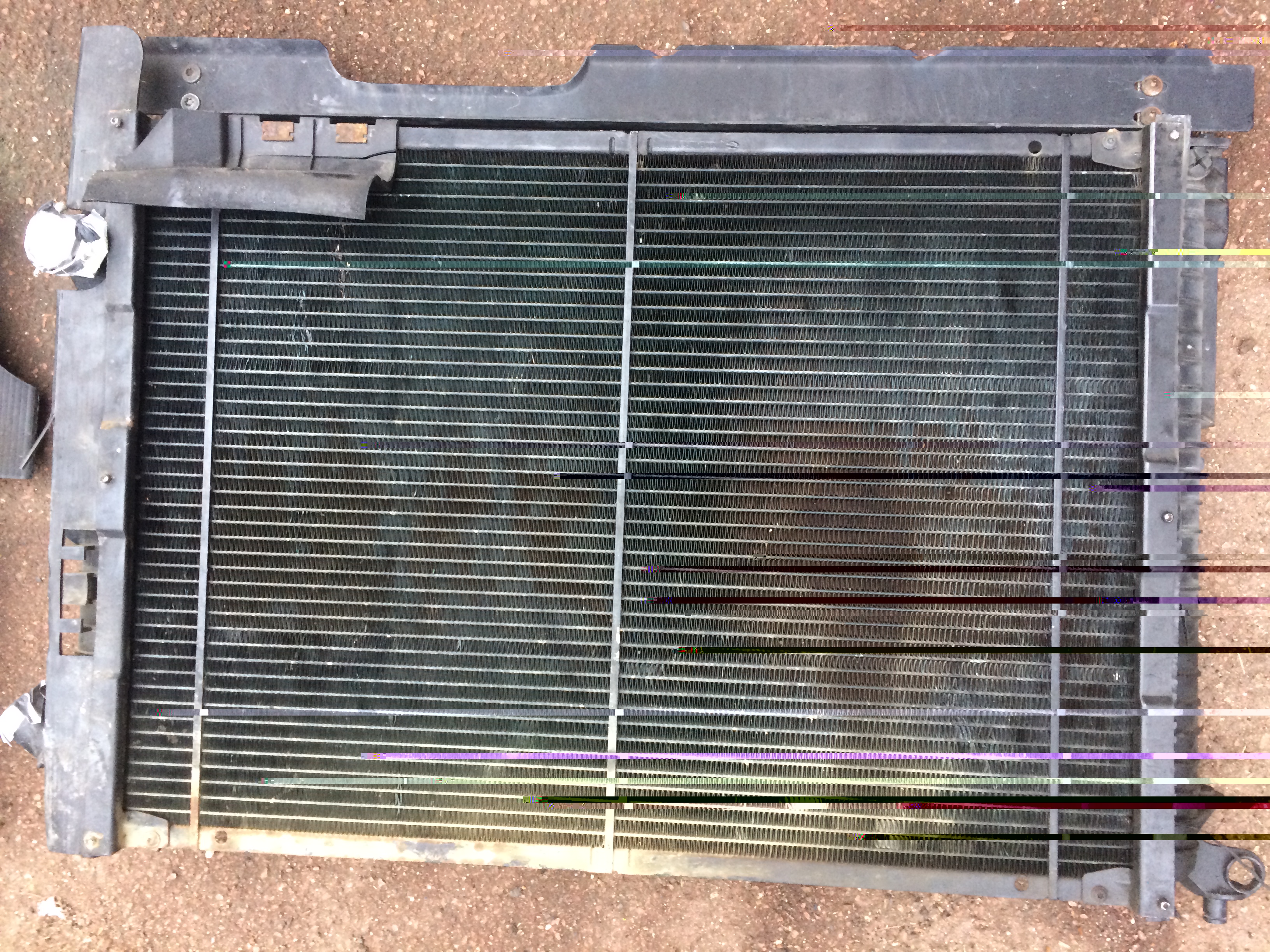

le nouveau une fois nettoyé cad passé à la soufflette. evidemment le condenseur de clim y a eu droit aussi

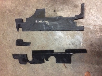

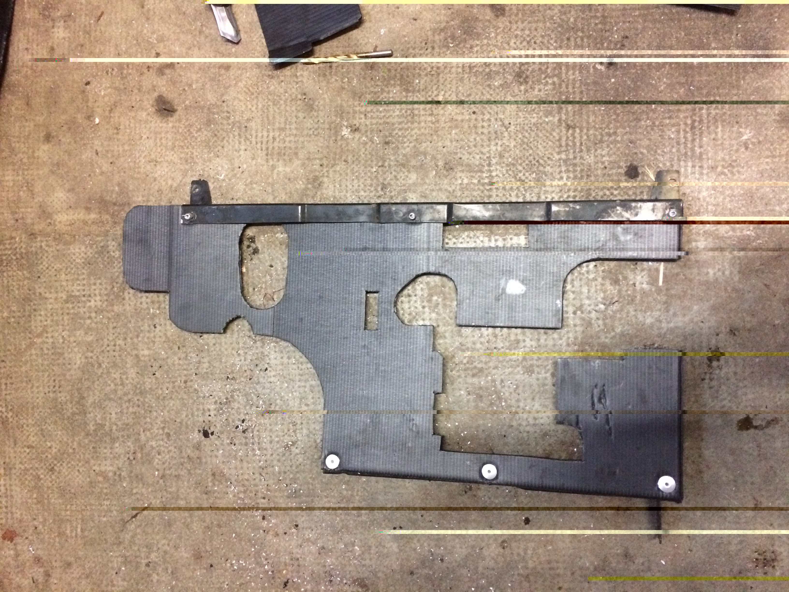

colle du jour : les guides d'air sont usés et cassés, ca ne va pas le faire en l'état

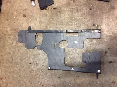

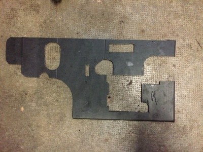

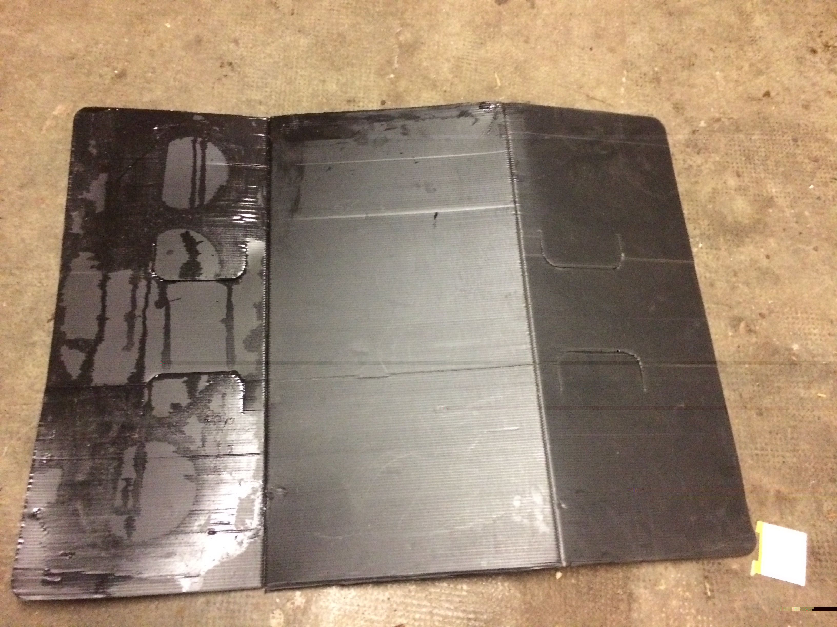

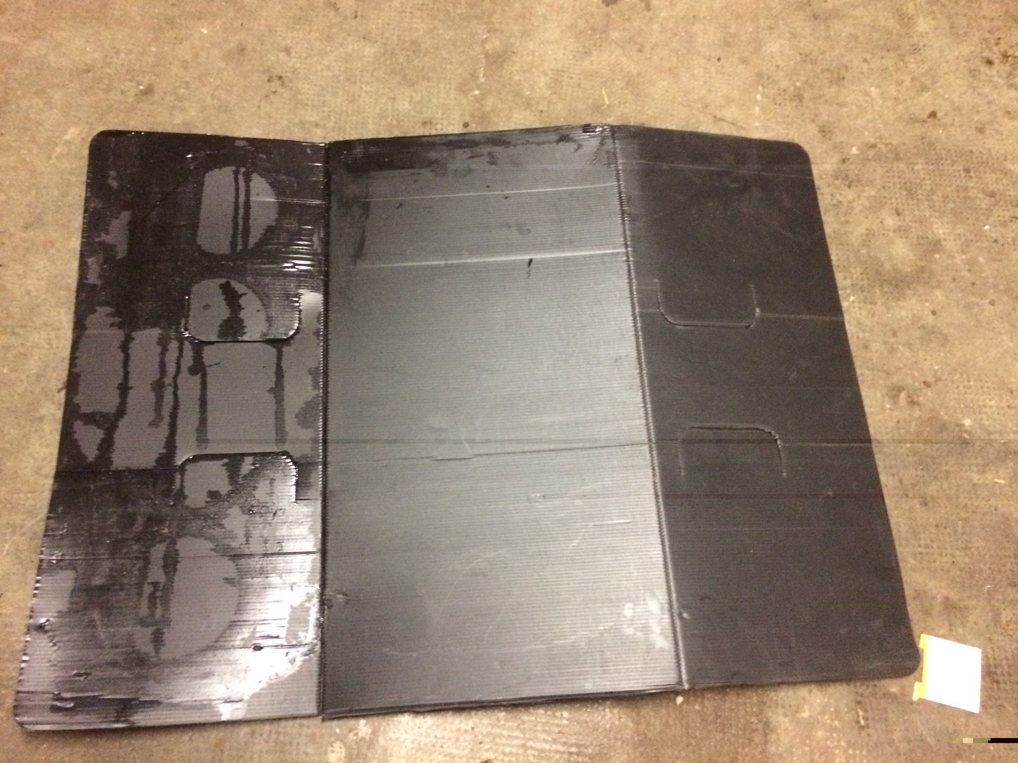

systeme D: j'utilise un "carton" en plastique, qui me donnera ses 2 cotés pour faire le necessaire

et hop hop hop
et voilà avec les pieces de fixation

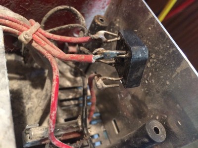

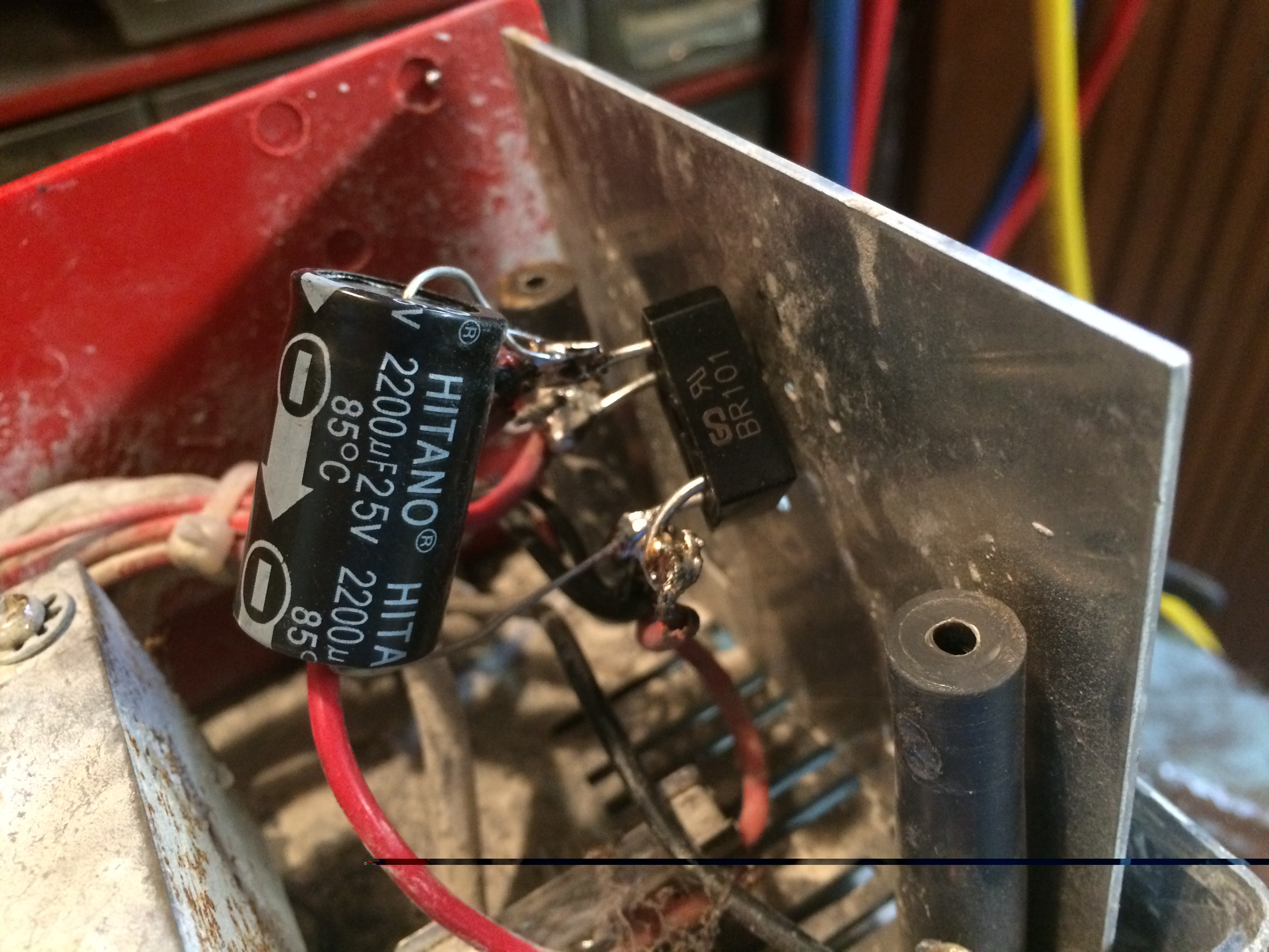

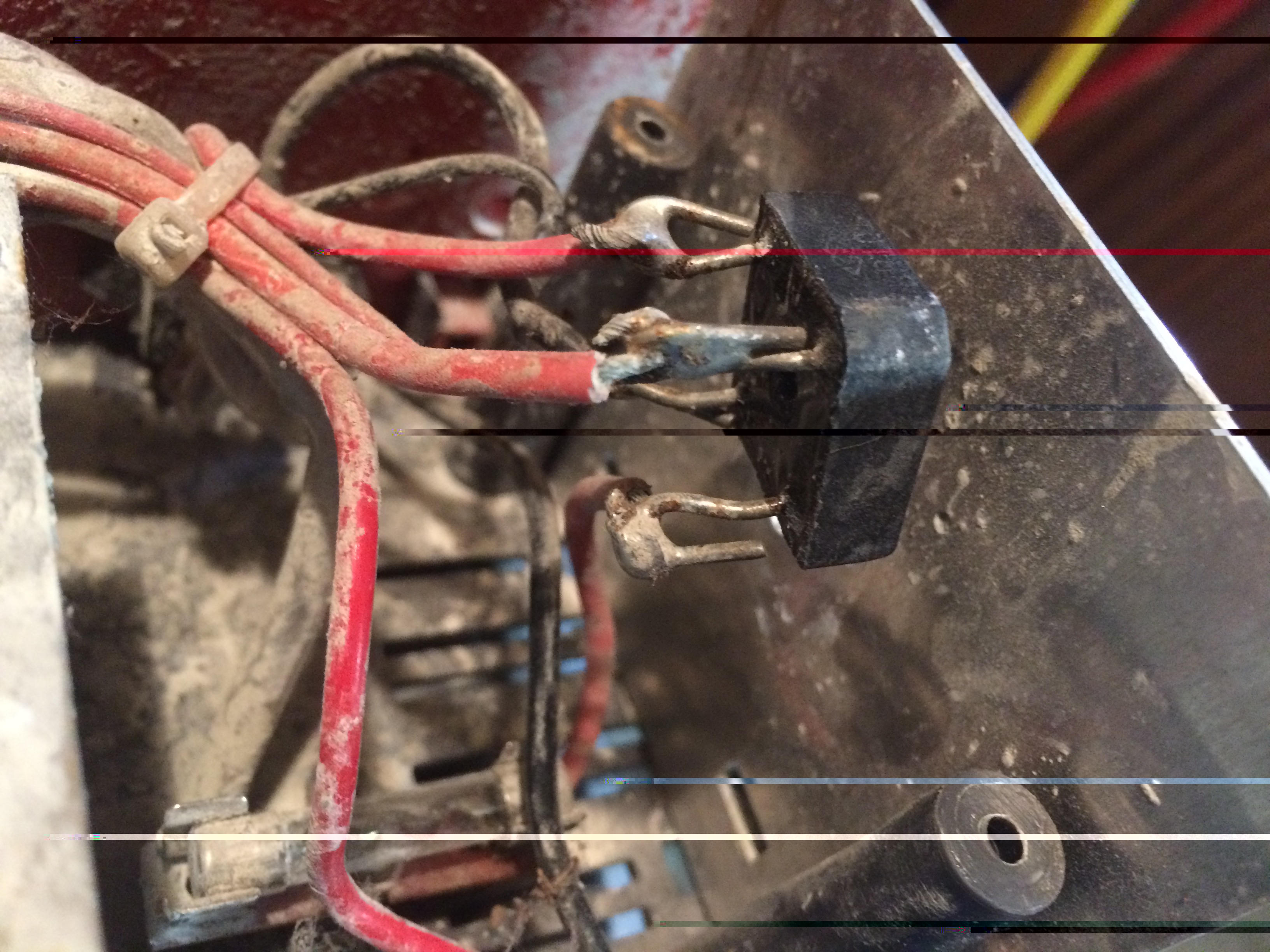

au passage, reparation du chargeur de batterie qui maintenant sort 14v et non plus 9 ....
le composant HS

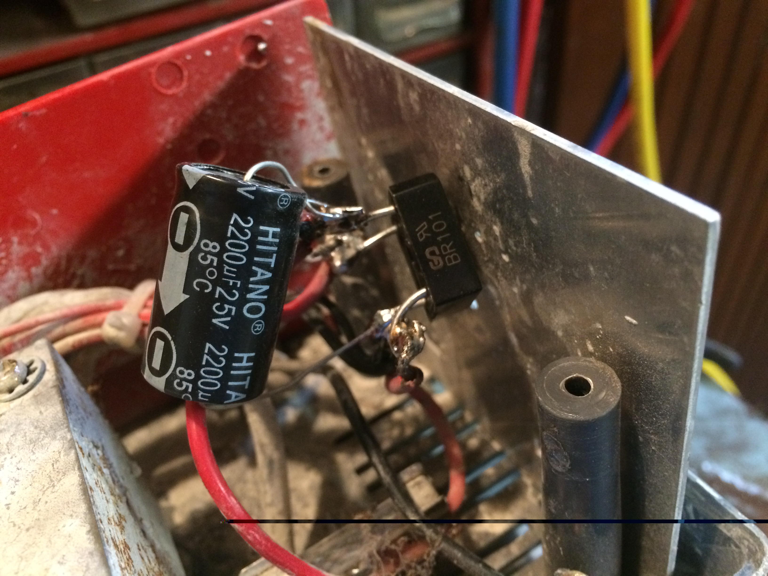

remplacé et ajout d'un condensateur pour que ca fonctionne un peu mieux

Pour le chargeur, utilises un pont type GBU801 ou GBU1006 et le condensateur est inutile, la batterie fait déjà un énorme tampon.
