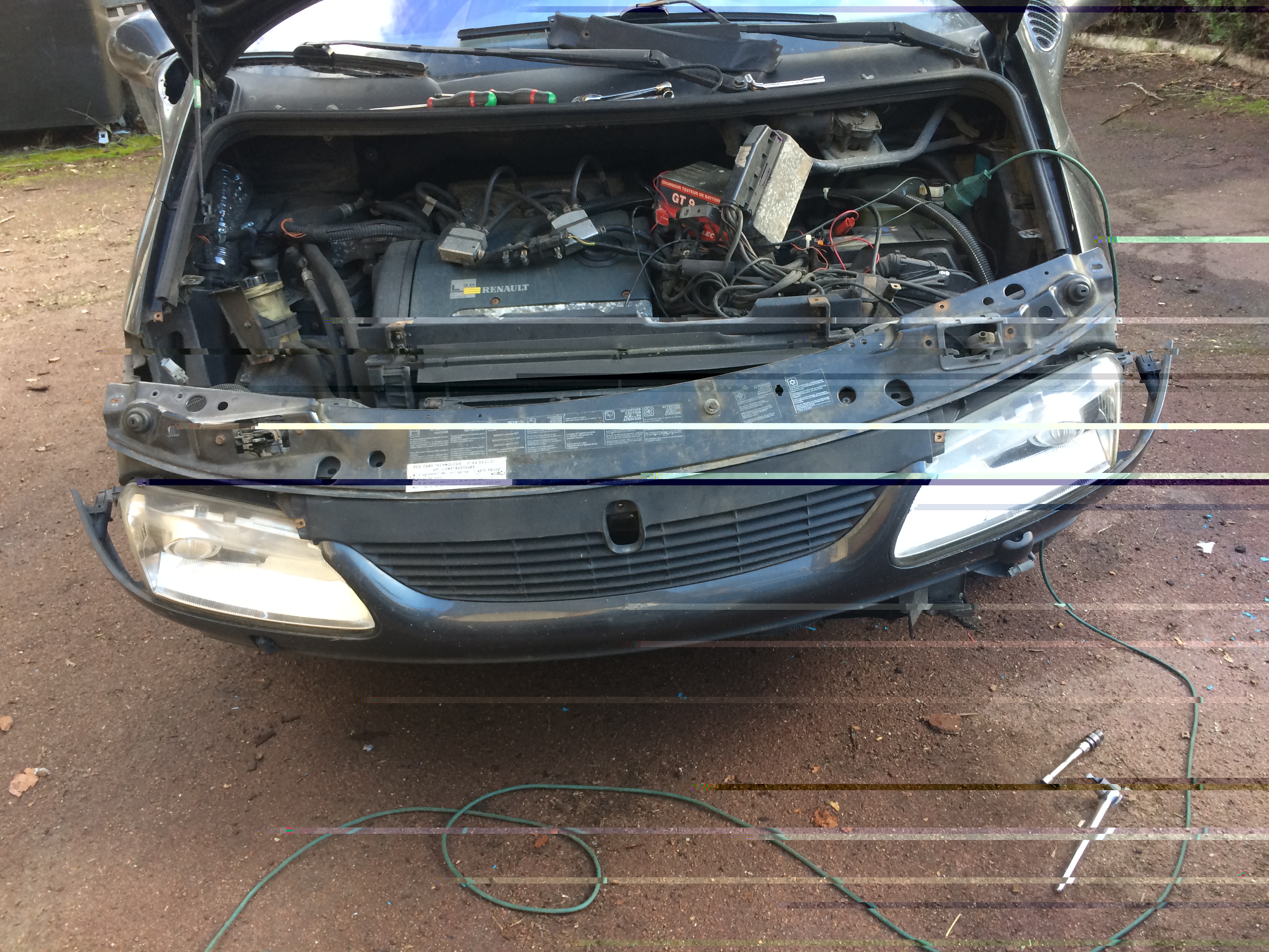

en ce moment c'est la periode du changement de radiateur. avant de faire les 2 de chauffage, je me suis échauffé en faisant celui moteur :lol: il fuyait depuis trèèèèès longtemps (environ 150.000 kms), ayant du temps et un radia en etat correct allez zou on s'y colle, ca évitera de rajouter encore et encore du ldr. notez la présence du chargeur de batterie qui a décidé lui aussi de ne plus faire son boulot
depose du pare choc et du bloc avant
on aperceoit le bloc radiateurs

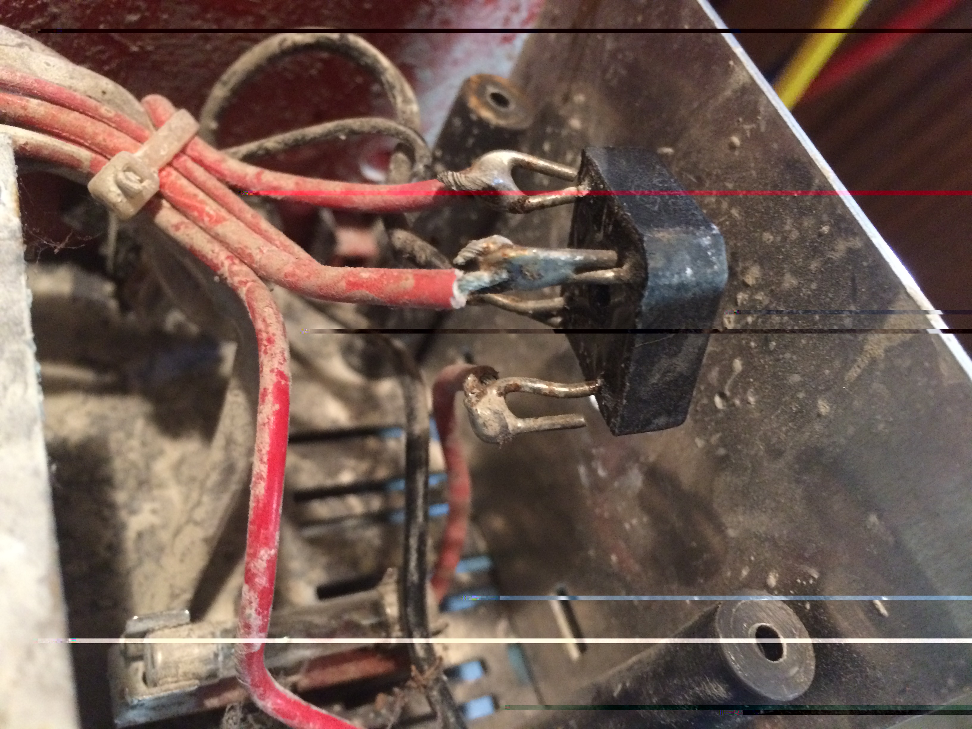

au passage, reparation du chargeur de batterie qui maintenant sort 14v et non plus 9 ....
le composant HS

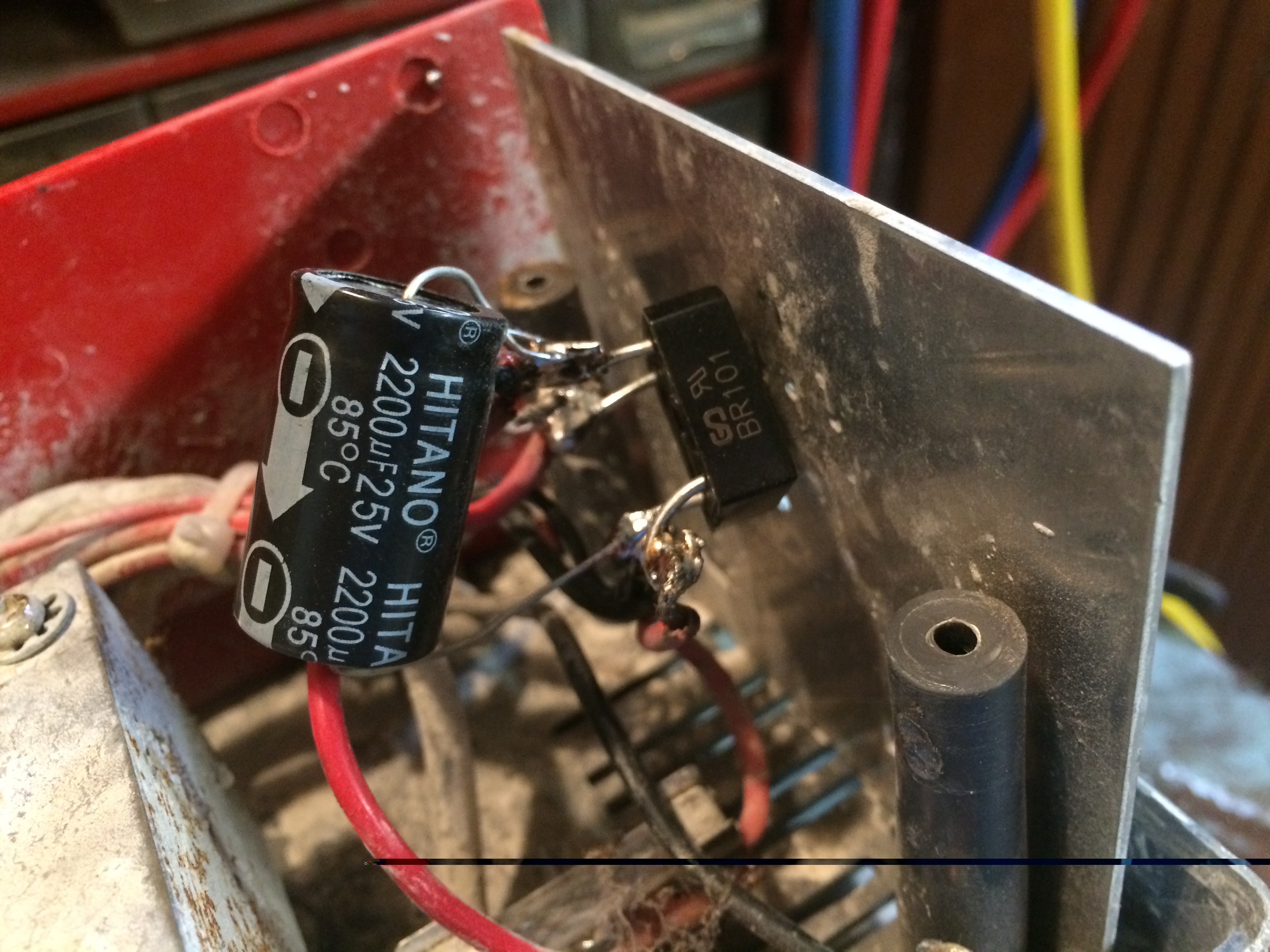

remplacé et ajout d'un condensateur pour que ca fonctionne un peu mieux

Pour le chargeur, utilises un pont type GBU801 ou GBU1006 et le condensateur est inutile, la batterie fait déjà un énorme tampon.
Harry. A+
