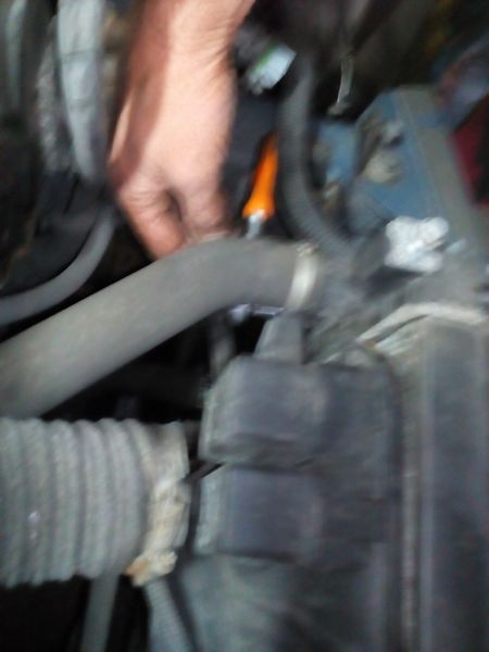

tibo
- Messages : 38
- Enregistré le : 30 juil. 2014, 16:50

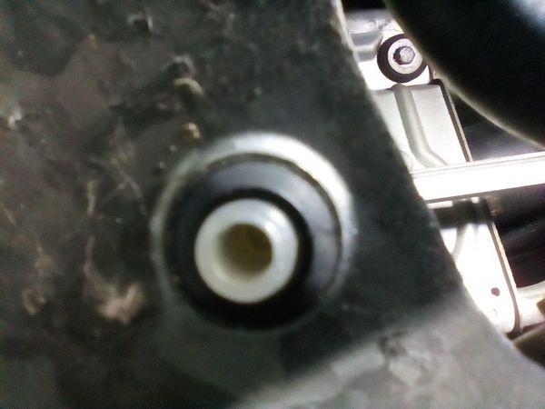

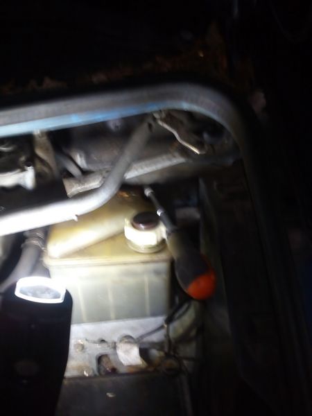

Re: fuite radiateur moteur F4R espace III 2.0 140cv
je n'avais donc pas bien cherché....
très bien les photos

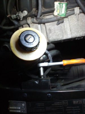

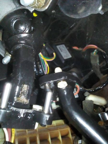

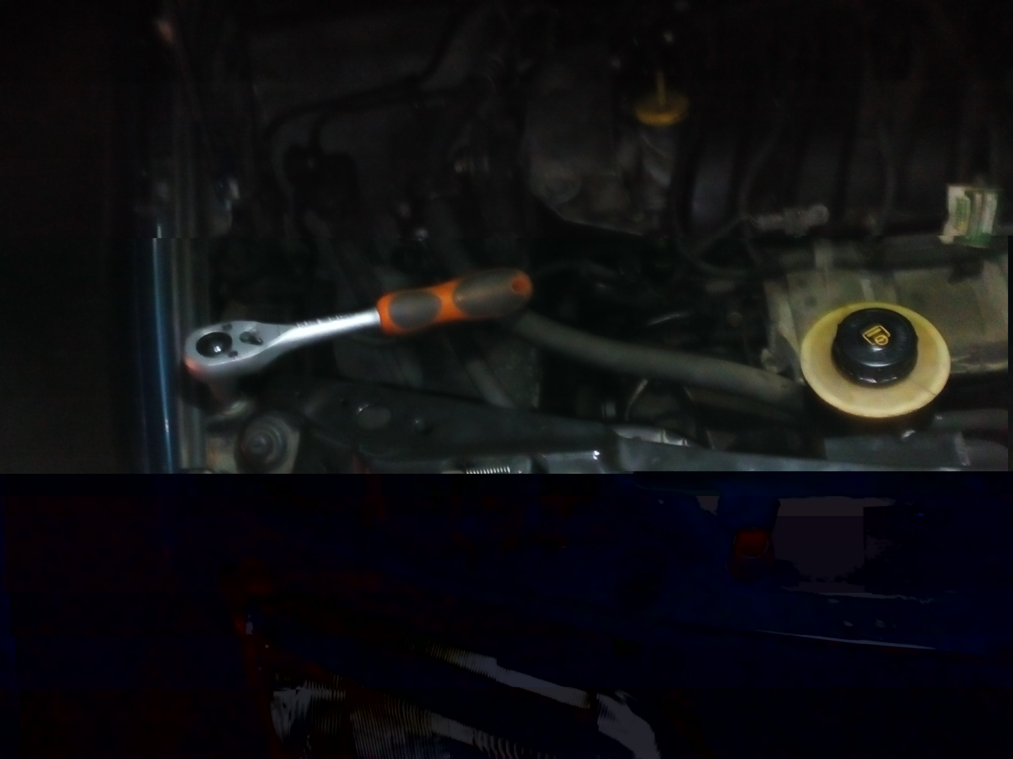

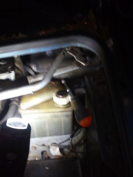

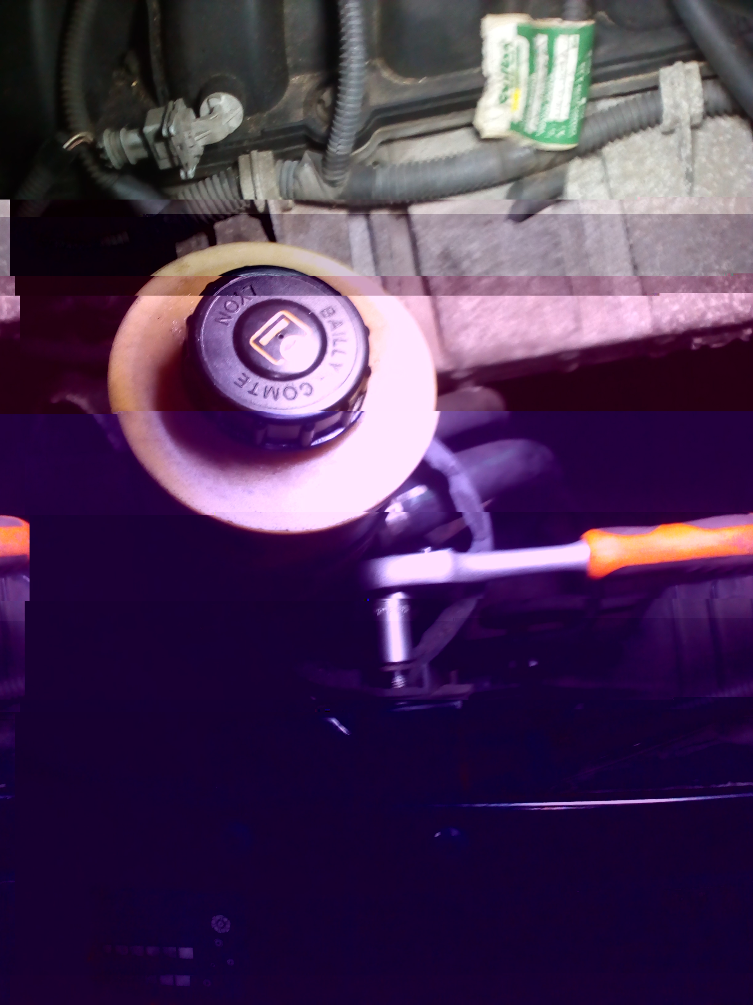

sur le mien, le ventilateur est coté moteur.
[img][/img]
il y a aussi le réservoir de direction assistée qui est fixé différemment il me semble et une cartouche pour la clim(?)
[img][/img]
je m'y colle demain matin
encore merci
[img][/img]
[img][/img]
encore merci

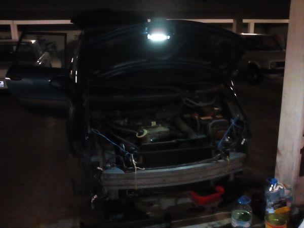

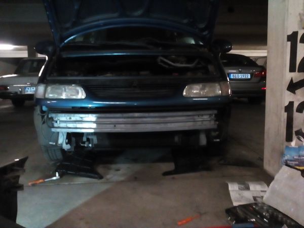

tibo
- Messages : 38

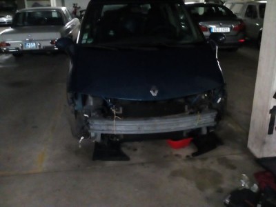

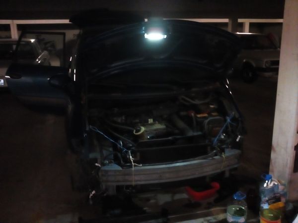

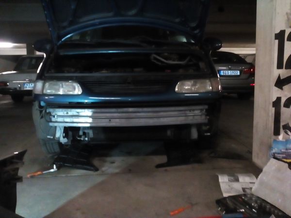

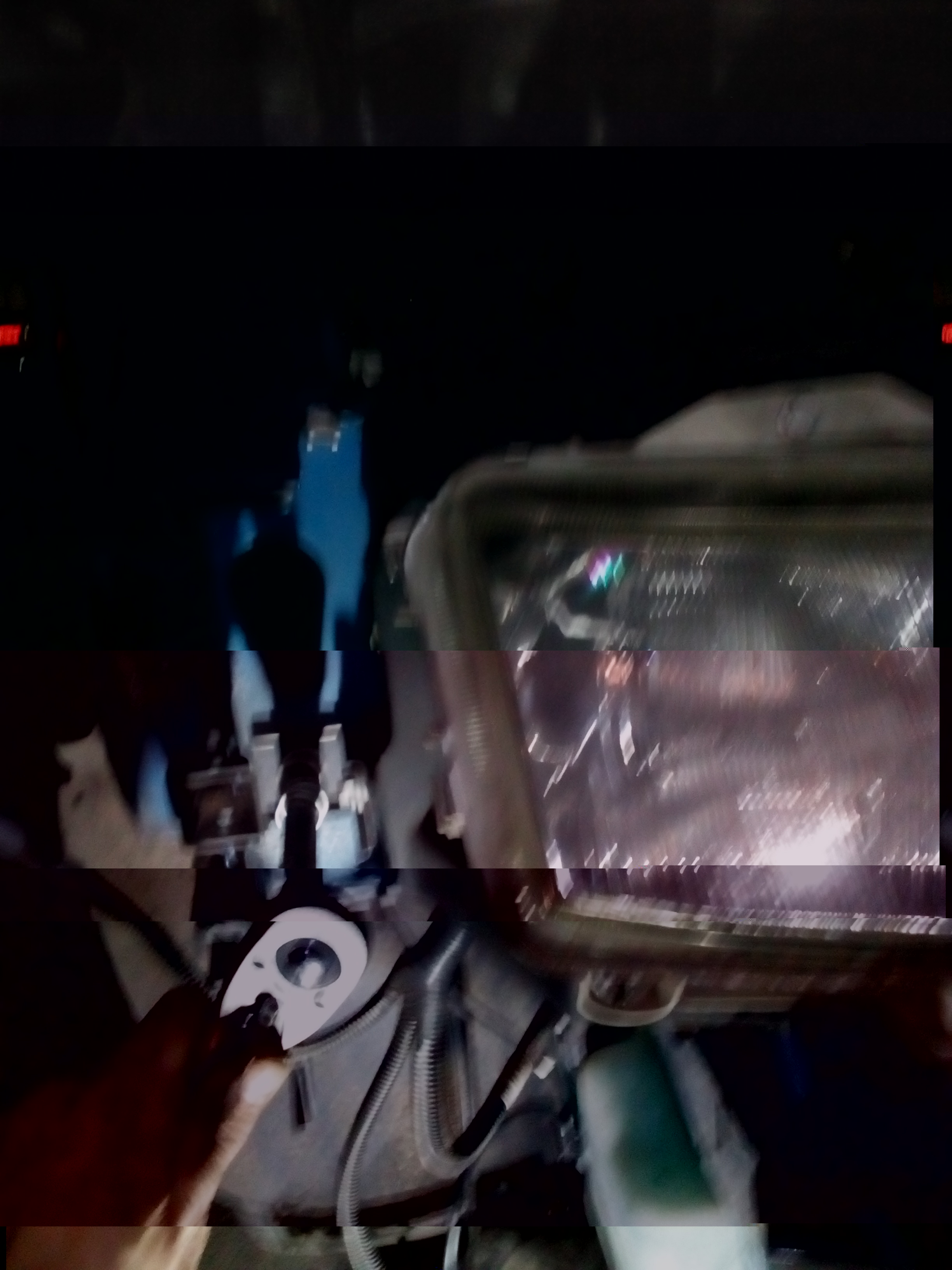

voilà j'ai tout démonté
reste plus qu'à bien mesurer le radiateur pour commander le bon modèle

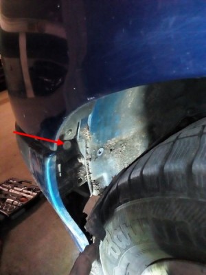

voilà le résumé de l'opération 3h de travail dans l'obscurité du garage souterrain, merci la lampe à LED

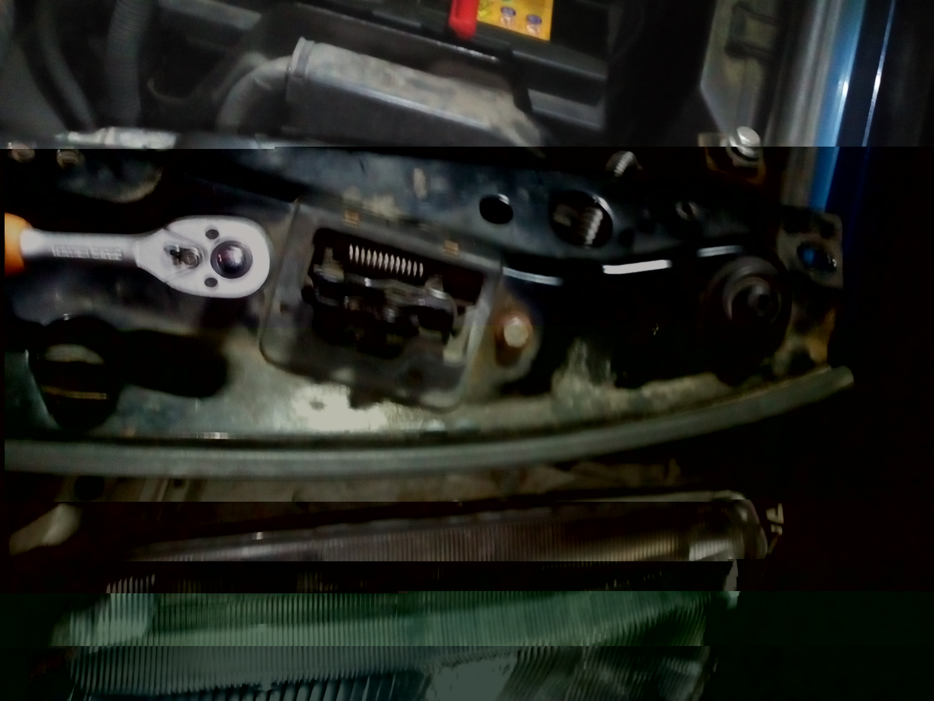

démontage du pare choc:
dévisser toutes les vis sous le devant de la voiture et celles des passages de roues pour accéder à la vis qui teins le PC ensuite tirer pour enlever le PC puis s'attaquer à la calandre, ne pas oublier les clignots et après avoir tout dévisser ,pour pouvoir tirer il faut comprimer les clips sur les cotés pour le réservoir de la direction assistée je l'ai juste un peu dégagé, puis j'ai dévissé le support dévisser les boulons qui tiennent la plaque supérieure

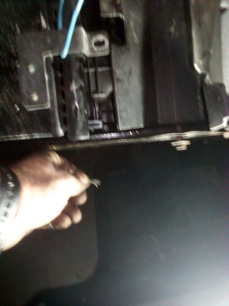

tibo
- Messages : 38

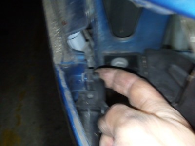

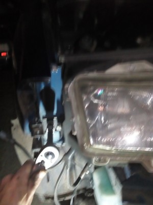

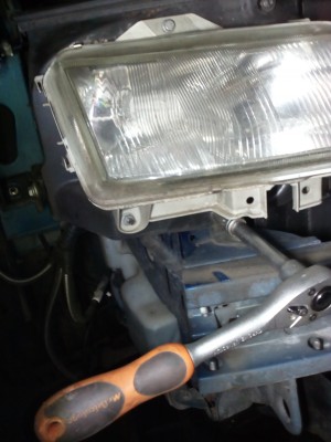

puis les vis à coté des phares
sous les phares
le tout va venir

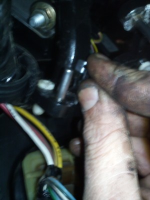

par contre la cable de fermeture du capot doit etre enlevé
j'ai démonté la fixation puis enlevé le cable ensuite j'ai déclipsé tout le faisceau électrique enlevé l'arrivée d'air

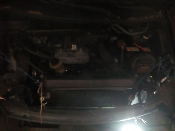

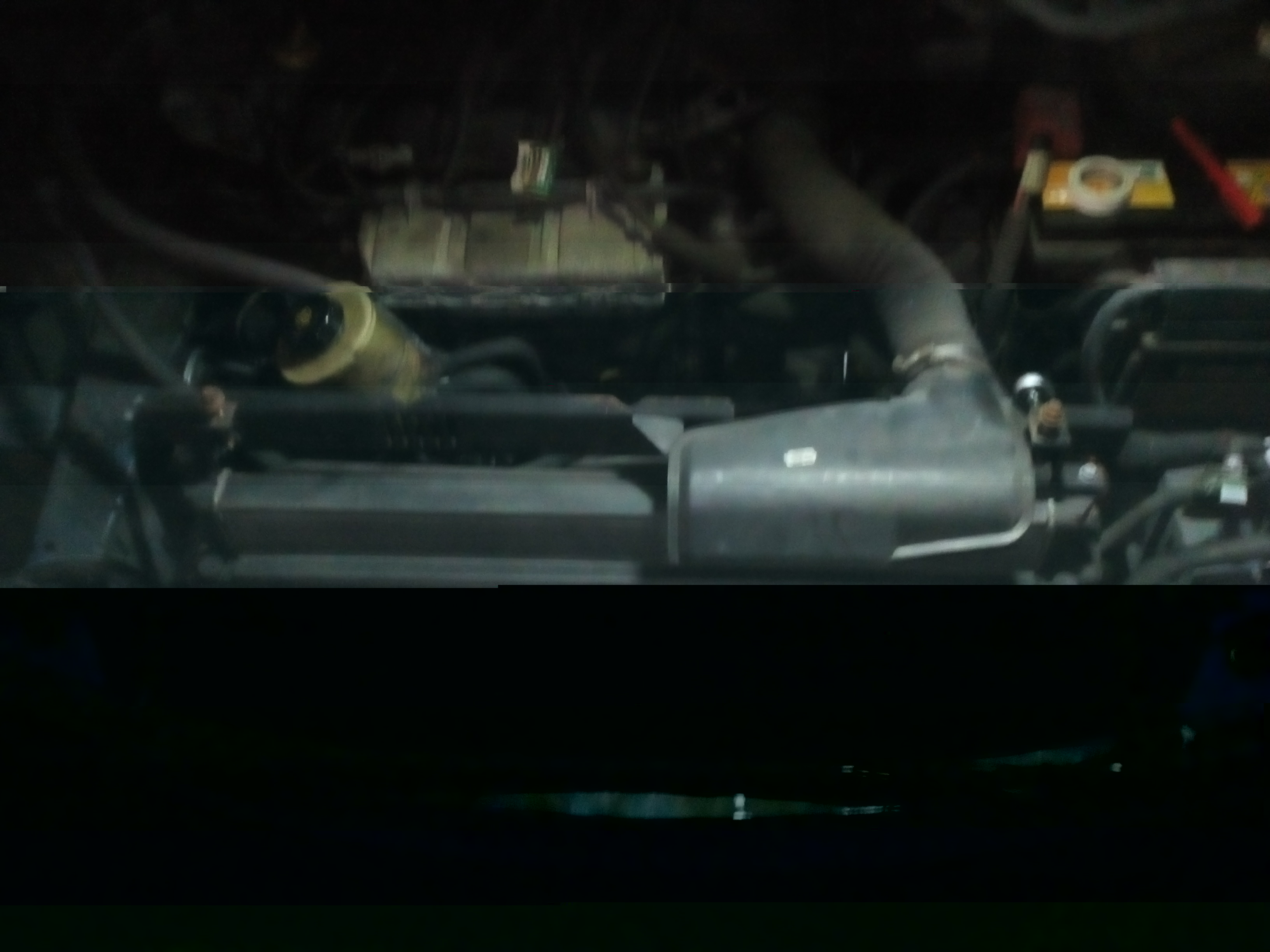

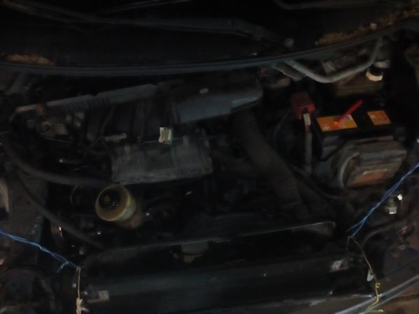

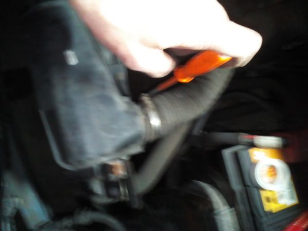

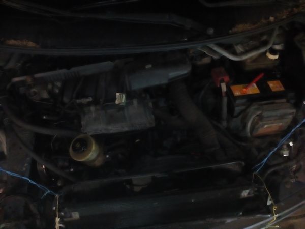

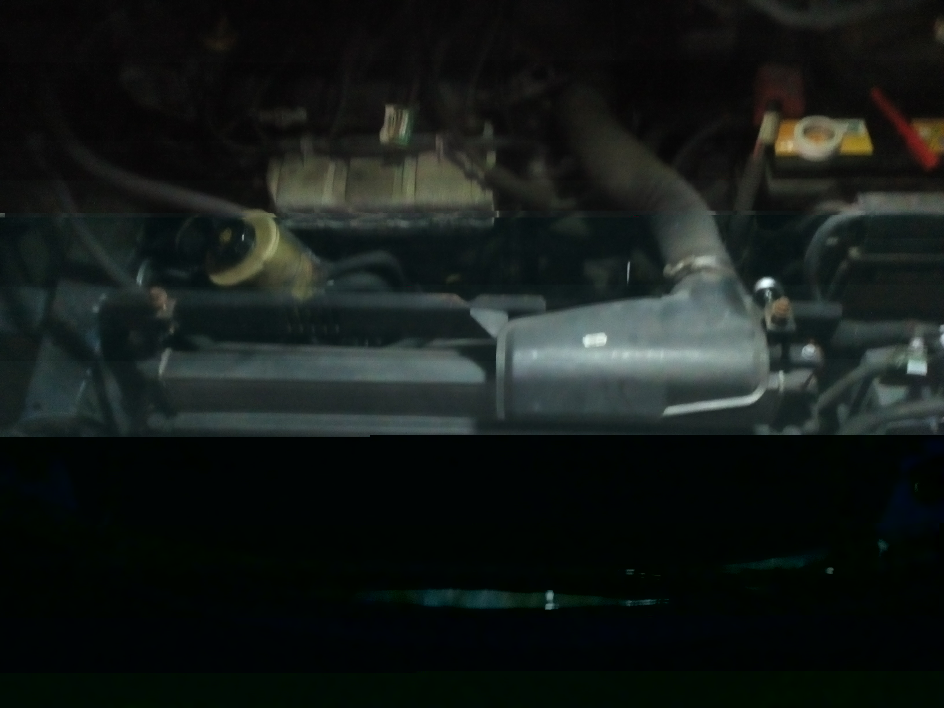

tibo
- Messages : 38

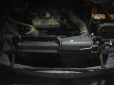

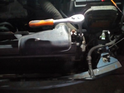

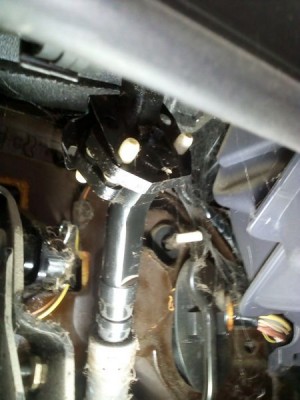

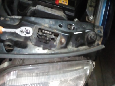

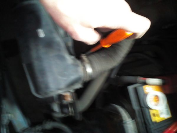

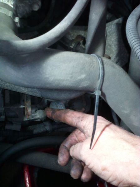

dévissé la plaque supérieure des radiateurs
dévissé le ventilateur en l'ayant attaché avec des fils électriques pour le pas que cela tire sur la cartouche de la clim
enlever les clips+rondelles inférieurs qui tiennent le radiateur voilà tout suspendu!
pour vider le liquide de refroidissement, j'ai découpé un bidon de lessive pour faire un entonnoir qui passe sous la durite et la sortie du radiateur
avec une bassine en dessous(assez grosse, car ça coule!!)
la litière pour chat m'a aussi bien aidé
le ventillo et le radiateur de clim sont suspendus le reste est stocké dans la voiture!!!

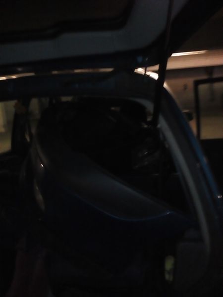

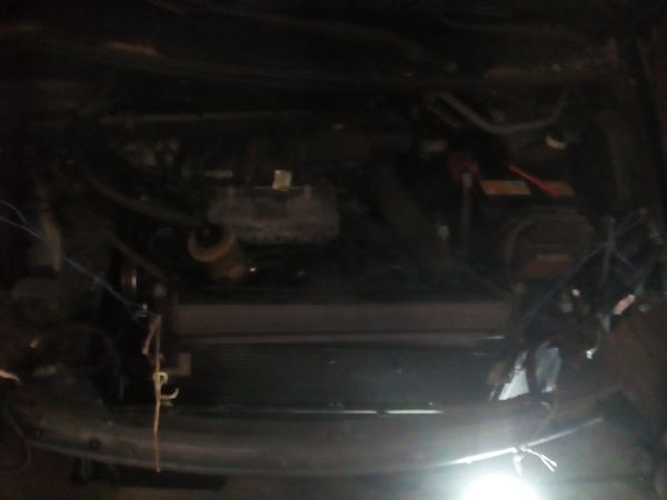

tibo
- Messages : 38

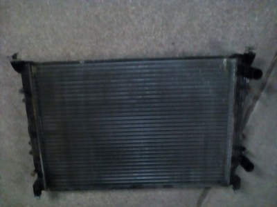

la voiture est au repos jusqu'à réception du nouveau radiateur
il y a pleins de micro fuites sur tout le radiateur, donc le produit antifuite n'aurait pas tenu bien longtemps
demain j'irai mesurer exactement le radiateur qui est stocké à la place du conducteur....
j'ai revissé toutes les vis sur leurs supports comme j'ai pu le voir dans d'autres posts, pour éviter de tout trier ou de tout mélanger
encore merci à ce forum, en espérant que ça pourra aider quelqu'un
ça y est j'ai commandé un radiateur : DASIS 91€, je ne connais pas cette marque, mais bon, mon espace roule peu, il ne sert que pour les vacances
donc je n'ai pas pris de valéo trop cher
ca va arriver d'ici la fin de semaine, donc j'espère remonter ce week end
puis ce sera le tour de l'aérotherme coté conducteur avant de refaire le plein
il y a dejà de très bon tutoriels, donc je ne mettrai pas de photo

aujourd'hui je me suis collé à l'aérotherme conducteur(le passager changé il y a deux ans)
grosse galère avec les clips de durite....
pour me compliquer j'ai aussi démonté des parties coté passager pour rien en suivant bêtement le tuto....
pour avoir un bon accès et bien laver le circuit, j'ai démonté le réservoir de liquide de refroidissement
il y a deux vis et un ergot en dessous, il n'y a qu'à soulever il faut enlever les deux durites et ensuite ça sort bien
la galère c'est d'enlever la colonne de direction
j'ai soulevé le cache en caoutchou et desserrer le boulon de fixation de la colonne
enlever le clip d'accouplage de la colonne
j'ai eu la surprise d'avoir une petite pièce qui a sautée je pense que ça va comme ça(???) .....si quelqu'un peut confirmer????????
espace III RXE 2.0 F4R 140cV
135 000km
135 000km

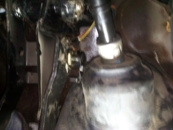

tibo
- Messages : 38

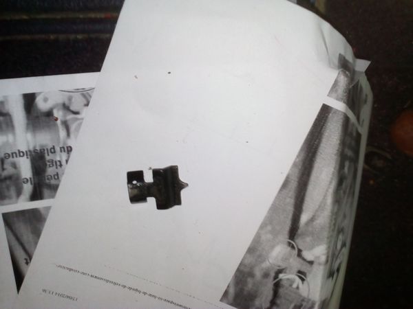

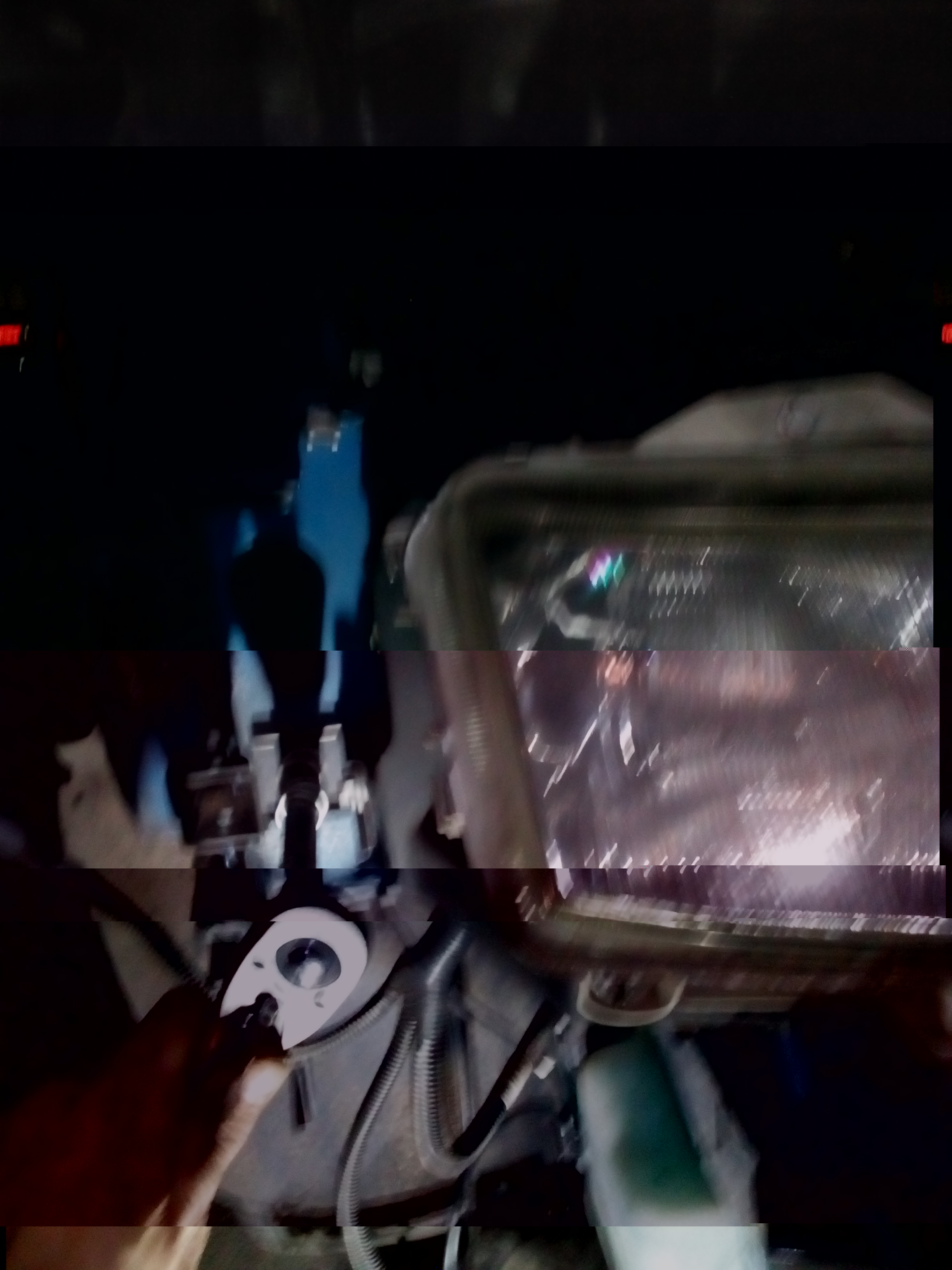

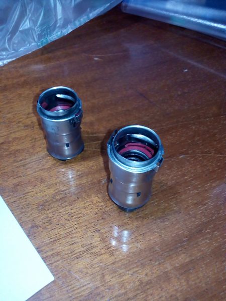

les deux parties séparées(on voit la trace de la petite pièce(pour éviter de la perdre, je l'ai scotchée en attendant le remontage)
puis pour les pédales, ça ne ressemble pas au tuto dans mon espace
pour l'embrayage, j'ai défait le cable coté moteur et ensuite tout se dévisse bien
j'ai coupé l'éarotherme dans l'habitacle et poussé les bouts restant vers le moteur pour essayer cette foi de ne pas abimer les clips....
mais au final les voilà!!
ils ne veulent plus tenir, donc j'ai coupé au ras au cutter
j'y comprends rien à ces clips, ils sont trop susceptibles!!!
alors j'ai galéré à mettre des cerflex, j'espère que ça tiendra(ça tiens depuis deux ans coté passager)
bilan une grosse journée dans le noir à la lampe à LED...
le vase d'expansion trempe avec du détartrant à machine à café
demain aprem je vais remonter tout l'habitacle et rincer le circuit de refroidissement à l'eau et changer le calorstat
mardi j'espère mettre le radiateur commencer à remonter

tibo
- Messages : 38
j'espère que j'ai pas fait une bêtise en démontant la colonne de direction, car je viens de voir dans un tuto, qu'ils enlevaien totalement le boulon en bas et ne touchaient pas à la partie centrale que j'ai démonté....
si quelqu'un peu me dire
car je ne trouve pas d'infos sur la petite pièce qui a sautée
merci à celui qui m'éclairera!
135 000km
135 000km
C'est clipsé et cela sert d’arrêt... de mémoire c'est celui de l'axe du ressort de rappel de la pédale d'embrayage...tibo a écrit :
