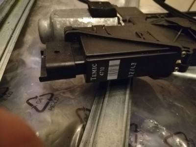

Re: Leve vitre hs mais moteur fonctionnel
Est ce que le 12 volts arrive dans la prise lorsque tu actionnes les commandes :?:
Il reste le problème de boitier Temic sinon :(

Bonjour. J'ai du 12 dans la prise qui se branche au bouton mais pas vérifié si j'ai à la prise du moteur en actionnant le bouton. En montée ça fonctionne. Pas en descente. C'est quoi le boîtier dont tu me parles ?
Espace IV 2.2 dci 150 cv expression, année 2003, boîte manuelle, environ 255000 km( acheté fin 2013 à 188000km)et déjà 4 ème boîte !!!
Ok, vérifie à la prise qui va sur le moteur.
Le boîtier Temic est le petit boîtier fixé au bout du moteur.
Un grand classique des voitures modernes (et pas sur Renault). Tu peux en trouver pas cher sur le net .

as tu pensé au module temic ( dit module de confort qui se greffe au moteur et qui gére les montés et descente)?
comme celui là? -----> https://www.electro-tech.fr/module/39-m ... ace-4.html
module Temic
