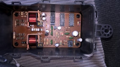

Le boitier qui gère la commande.

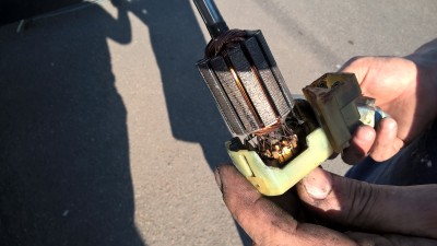

Le moteur de LV en parfait état.

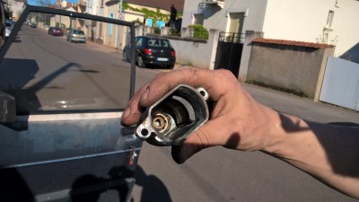

Un peu de graisse sur le palier et on remonte.

Le relais de commande de la montée avait son contact qui était resté collé car le moteur forçait beaucoup, si le problème se réitérait, je changerai le relais. Pour l'instant, ça refonctionne. J'en ai profité pour remettre en état le contacteur de fermeture et le barillet, maintenant quand je ferme les portes, le bruit est franc et instantané.
