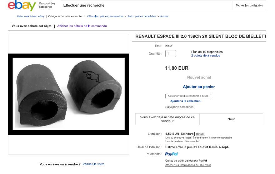

Bonjour, j'ai vu ça sur la bay
Je vois pas de dimensions:
http://www.ebay.fr/itm/RENAULT-ESPACE-I ... Sw4DJYhzdc
- Messages : 13162
Re: silent bloc de barre stabilisatrice
Moi je vois le prix, à ce prix là tu changes de voiture c'est moins cher !

- Messages : 2034
- Localisation : Toulon
Ouf sa pique !
Hier a 11.80
Hier a 11.80

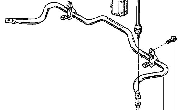

Bonsoir, voili,voilou. A+
grand espace III 2.2 dt 07/2000 JEOPL5 (E5)329mKms Initiale Paris Pierre de lune. Rajout: Radar de recul, Régulateur de vitesse, Feux de jour. Modification du chauffage cause aérotherme droit fuyard. VENDU
- troublouse
- Messages : 1673
- Inscription : 03 nov. 2013, 15:37
- finition : Connoly
- Finition : TXE injection
- Localisation : Tours
Bonsoir,The big III a écrit :Bonsoir, voili,voilou. A+
Ça c'est pour l' Espace II pas pour le III .
Yves
ESPACE 2 V6 GPL Grand Ecran T021606 Vert Illusion de 1995 338864
