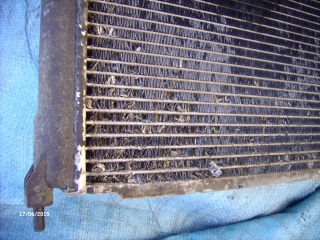

Le radiateur d'origine qui perd ses ailettes sous un simple jet de tuyau d'arrosage. Bon à 25 ans je peux pas non plus lui en vouloir.

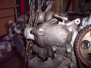

Et la dernière surprise, le boitier de thermostat qui décide de partir en morceau

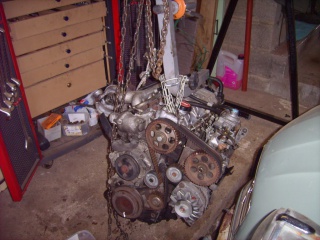

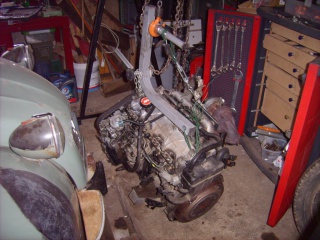

Je vous met quelques photos dur moulin qu'il ne reste plus qu'a déculasser. Je mes suis fait des support pour pouvoir le déplacer plus facilement dans mon garage (où la place est compté. Ce n'est jamais trop grand)
