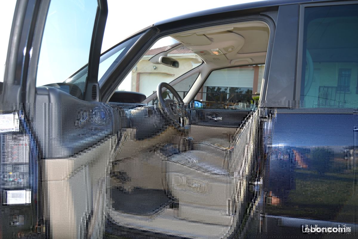

Peut être à voir . Des kms , mais si bien entretenu ! Et puis un Initial de 2007 phase 2
Pas trop loin de chez toi
https://www.leboncoin.fr/voitures/1143279349.htm?ca=1_s

Je m'y suis jete dessus car c'est pile-poil ce que je recherche. Le vendeur dit l'avoir achete en Fevrier dernier a un client de son garage Renault, qui s'en separait suite souci ABS.
Il le revend deja car sa femme trouve la voiture "trop grosse". Il a fait pas mal de trucs dessus selon lui, mais il ne possede... aucun historique du vehicule !!!
Autant dire que je passe mon chemin...

si la carte grise est à son nom, il est peut être honnête concernant ce que dit sa femme.
Si pas faite, tu as eu raison.
L'historique tu peux éventuellement le trouver dans le garage ou il l'a acheté
A être trop suspicieux, on rate parfois de bonne affaire.
Et l'inverse est vrais également.

La CG est a son nom, je ne dis pas qu'il est malhonnete. Je lui ai propose de retrouver l'historique s'il me donne le nom de la main precedente, pas de reponse...
En outre les jantes ne m'ont pas l'air d'origine...
