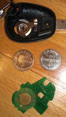

C'est pas la bonne pile la CR 2032 (3V),il faut deux piles CR 2016 (deux fois 3V)

+1 pour deux piles CR2016 pas de CR2032

Ok parce je trouvais ça bizarre car l'ancienne pile était une 2032 qui me semblait récente donc du coup j'ai pas bataillé je l'ai remplacée par une 2032.
Vous me redonnez de l'espoir la ! Merci de cette information capitale : deux piles CR2016 ! Je m'en procurerai dès demain.

La CR2032 remplacée par deux CR2016...
Aucun résultat.
