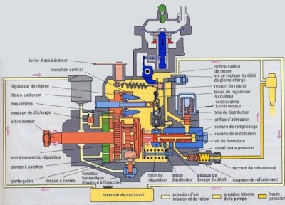

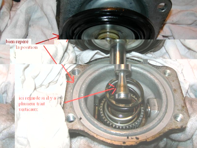

Salut Olivier,
C'est la capsule qui est sur le haut de la pompe à injection, ou arrive le tuyau d'air qui vient du circuit du turbo.
Cela sert à informer mécaniquement la pompe à injection de la pression du circuit du turbo, pour injecter le bon volume de gazole.
Avec le temps, c'est soit la membrane qui s'altere avec le temps ou le biseau qui se creuse (plus rare), et du coup, la pompe ne peut plus prendre en compte la pression du turbo .
C'est le truc bleu en haut (source : https://www.passion-espace-club.com/view ... 2&start=50 )
La membrane vue du dessous et le biseau (source : https://www.techniconnexion.com/t20726- ... rbo-et-lda)

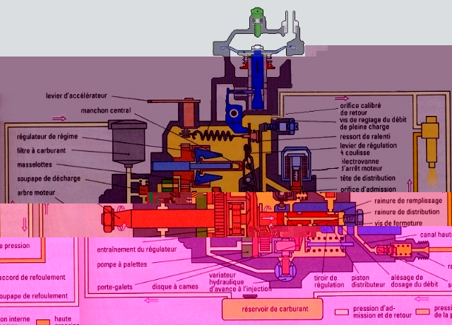

La LDA , c'est un systeme qui prends en compte la pression d'admission , sortie turbo , et qui enrichi au niveau de la pompe d'injection , en poussant sur une menbranne et un piston conique ( dans la pompe ).
On la voit tres bien , c'est comme un champignon rond sur le dessus de la pompe . Un petit tuyau y est raccordé .
GRILLE par PUB2N
Ou cone qui grippe , ou mise à l'air dessous bouchée ( déjà vu !!) , ou mauvaise position de ce cone (oui il est exentré et suivant la position angulaire , on modifie la correction de GO )
GRILLE par PUB2N
