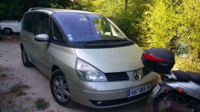

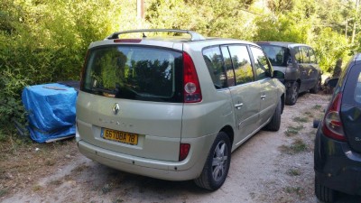

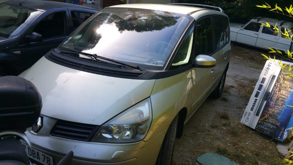

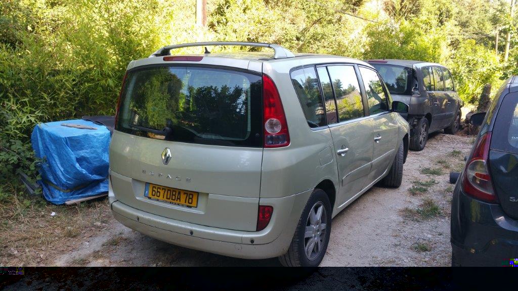

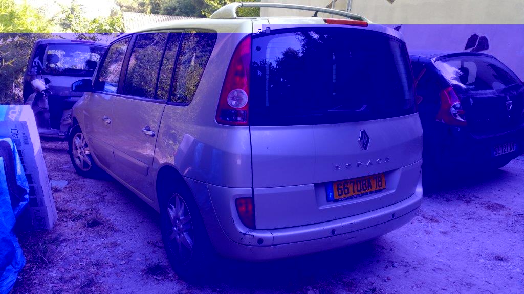

espace IV initiale 2.0T meca 2004
la précédente étant cassée (finie dans le coffre arrière d'une zafira )
j'étais en quête de la remplaçante ... et bien, elle est arrivée
état correct, bien suivie niveau entretien, c'est une première main de 190.000 km

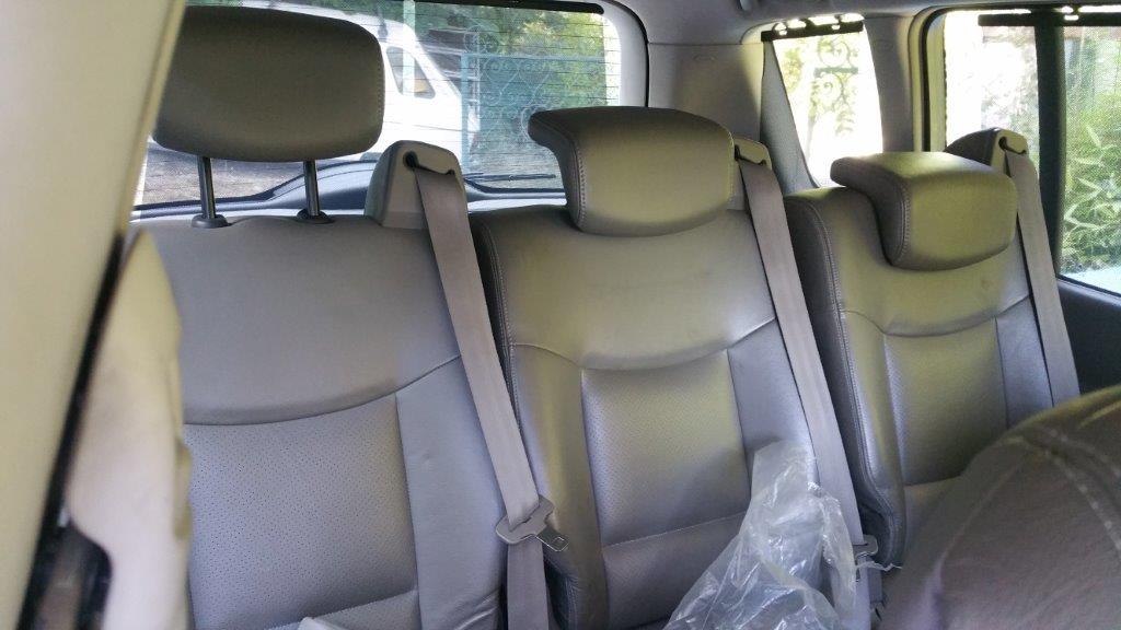

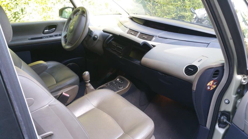

tout cuir électrique, toutes options (sauf le toit panoramique , c'etait super sur la précédente pourtant.. c'est possible d'en monter un en deuxième monte ? j'ai l'autre espace avec ton TOP, ça doit être un boulot de FOU.. si c'est possible ? vous savez ou avez vu faire ?)
les petits défauts à revoir :
- démarrages difficiles et cahotement au ralenti. sans doute un prob d'injecteur. la "vieille" a dit "oui" pour le don d'organes, donc je vais permuter.
- qqs pocs ci et là : à son age, je ne lui en veut pas, elle restera comme ça
- pression des pneus : n'existe pas dans le menu déroulant ??? il y a des séries "haut de gamme" qui n'ont pas cette option ?
- divers plastiques d'habillages qui se décollent... le truc habituel des espaces IV. le plus compliqué va être sans doute les portières d'autoradio et GPS, j'ai lu qu'il fallait déposer toute la planche de bord... grrrrr

oui, il est pas mal mon nouveau camion :
6 sièges cuirs + 6 accoudoirs cuir + les sur-tapis + tout l"intérieur en bon état. je pense que y'a pas du avoir beaucoup de monde qui est monté à l’arrière dans sa vie, le cuir sent encore le neuf ...
1400 balles le bout avec CT OK : à ce prix je ne prends pas beaucoup de risque !!!
seul défaut du CT (sans contre visite) : ABS + ESP allumé
voici mes qqs petits prob :
- ABS et ESP en défaut (un peu comme sur toute les renault que j'ai eu jusqu’à présent !) ça peut venir de quoi ? surement une cosse qui fait chi... ou chercher ?
- cahotement au ralenti et du coup aussi dans les bas régimes. le moteur démarre difficilement (faut accélérer un poil pour aider). en marche normale (quand on est dans les tr/min), tout fonctionne bien, la pêche est bien la, et la conso ne semble pas "totalement" folle.
les bobines ont été changée en rapport à ce soucis, mais ça n'a pas remédié au problème.
je pensais a un (des) injecteur (s) ? possible ? comment tester ?

ce matin, j'ai changé les rampes d'injecteurs
sur le cylindre 1 (ou 4 ? celui qui est le plus proche de la distrib) : l'injecteur était noir. tous les autres sont propres.
démarrage immédiat depuis !
par contre, toujours un léger cahotement au ralenti.
remonté la rampe sur la "donneuse d'organe" : démarrage au 1/4 de tour, ralenti nickel zéro cahotement. donc je dirais rampe d'injection hors de cause .???? et pourtant, la "nouvelle" démarre bien mieux depuis.
donc j'ai interverti aussi bobines et bougies : rien de changé
toujours cahotement sur la "nouvelle" et ralenti impeccable sur "l'ancienne"
les deux démarrent au 1/4 de tour..
les "anciennes" bougies : toutes impec, sauf la 1 (ou 4 ?) qui était toute noire, comme son injecteur idoine.
y'a donc un truc qui ne brule pas bien sur ce cylindre.
en changeant les bobines, je me suis aperçu que les pas de vis dans le couvre culasse de la "nouvelle" étaient tous foiré.
il ne faut pas serrer trop fort ... grrrrr merci le garagiste renault qui a changé les bobines.... c'est du bon massacre.
depuis, aussi réparé le bouton de warning qui ne fonctionnait pas
le bouton de retro électrique qui ne fonctionnait pas en panoramique
échangé les écrans LCD de GPS (sur la "nouvelle" il était un peu moins net)
et diverses bricoles qu'il serait trop long de lister ici.
reste ce problème de léger cahotement ... ou chercher maintenant que ni les bobines ni les bougies ni les injecteurs ne sont en cause ? HELP
le capteur de PMH, il est ou sur ce bolide ?
et la défaillance ABS ESP, je ne sais pas ou fouiner pour comprendre ce qui peut merder. si vous avez des idées

Petite balade d'essais
C'est comme avant
Fonctionnement chaotique et sans puissance en dessous de 1500 -1800 tr/min
Par contre elle démarre beaucoup mieux qu'avant depuis les changements de pièces
C'est déjà un point positif, mais pas encore satisfaisant
C'est comme avant

par contre, joie de courte durée, j'ai fait un peu de route aujourd'hui
elle a repris son fonctionnement itinial (e !) : démarrage plus que capricieux, il faut compter 2 a 3 secondes de démarreur (et c'est LONG !) et si on ne met pas le pied sur l'accel, nada.
les injecteurs semblent hors cause, les bobines et les bougies aussi : l'autre (la vieille) démarre toujours au 1/4 de tour, elle est pourtant équipée de tous les éléments de la "nouvelle"
suite de l'essai sur route et autoroute, j'ai l'impression que le cahotement est constant, même à moyen et haut régime... GRRRRRRRRR !!!
je suis perdu ....
HELP

autre symptôme aujourd'hui, nouveauté !
la cosse du (-) batterie était franchement branlante. en fait elle ne tenait pas du tout.
donc démontage, remis tout ça d’aplomb et remontage : plus de cahotement au ralenti !!!???
bon j'ai pas encore essayé a chaud ni sur route, je verrais demain. ça parait assez improbable tout de même.
par contre, du coup, l'autoradio demande son "CODE" .. grrr et bien sur je ne le trouve dans aucuns des papiers !
j'ai essayé 1234, puis 0000 . niet

ça fait du bien de retrouver sa radio
