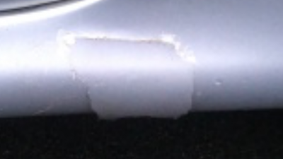

J'ai voulu lever la voiture avec le cric, mais celui-ci a ripé et a fait un trou de 5 cm dans le bas de caisse :cry:
Je voudrais des conseils pour pouvoir reboucher avec de la résine polyester.

Le mieux , c'est de tomber le bas de caisse et travaillé de l'interieur . Un bon coup de disque , un bon chanfrein et resine et mat de verre .
Sinon par l'exterieur , pareil , bien poncer peinture et tout , puis un bon chanfrein . Prevoir une réparation assez large pour que ça tienne .
Apres , mastiquage et finition (le plus long et le plus fastidieux ) , et ....peinture !!

Avec la résine polyester fibré achetée en G.S. cela va le faire très bien, pas besoin de faire en tombant le bas ou de découper .
Tu dois avoir des morceaux hachurés qui restent te suffit d' y appliquer le mastic fibré dessus ensuite ponçage gros grains pour finir petit grains .
J' avais réparé le mien comme cela après avoir empaler le bas de porte sur un pieu qui dépassait du sol :evil: ( le gérant y a posé un cône dessus)
Réparation faite sur place

Je crois que moins tu mets de fibre coté extérieur, + ta finition sera simple à faire.
donc +1 réparation de l’intérieur si tu as le temps.

:shock: :shock: Normalement sur un trou t' as un enfoncement, donc un retrait suffit de remplir et ensuite d' affleurer en ponçant .
Mais notre ami aurait du faire voir le trou avant de mettre cette emplâtre disgracieuse.
Sur le mien j' avais rien démonté et je te défie de voir la réparation pourtant le bas est une peinture granitée
Ce n'est pas ce que j'ai vu .... pour moi, ça a pris par en dessous et ce ne serait pas un emplâtre, mais une boursoufflure
Le mieux est de reprendre par l'intérieur, puis de réaliser une finition fine par l'extérieur. :wink:

Vu que c'est une ecaille, moi je collerai a la superglue et un mastic fin pour la finition , puis poncer et repeindre

C'est le morceaux cassé que tu vois
Pas une emplatre

Alors enlèvement et bizutage, heuuu ! biseautage et collage comme explique le Space rouge :lol: :lol:

:lol: j'ai recollé le morceau à l'arrache, plutôt que d'avoir un gros trou.
Donc le mieux est de démontrer le bas de caisse, mais là grosse galère.
Mais y a possibilité de faire par dessus.

Je déconseille de démontrer le bas de caisse : sur le site, je ne connais qu'une personne l'ayant fait, et le risque de casser le bas de caisse est assez grand :( Il faut utiliser la technique de type "fil à couper le beurre" ... Dans le cas présent, l'objectif était de récupérer la pièce "au cas où", mais je pense que l'opération abîme la peinture autour du bas de caisse, et une fois refixé, il faut refaire de la peinture sur tout le bas de caisse :roll: ...
+1 avec les copains : recollage + enduit de surface pour masquer :wink:
