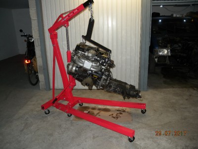

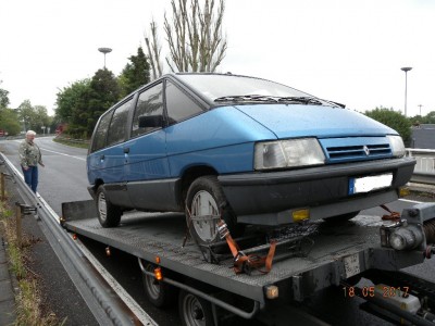

C'est l'ex Quadra de Marcus que j'ai récupéré au mois de mai , j'ai enfin décidé de m'y mettre
Parmi les bricoles à faire :problème de joint de culasse et 5eme HS ,j'ai donc décidé d'utiliser l'épave de quadra récupérer l'an dernier comme donneur d'organes.
Le moteur de ce dernier n'a que 116000Km tourne bien et la boite est bonne.

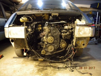

Premier chantier retirer GMP , c'est presque une première pour moi après le démontage de l'Espace chez Vincent
après démontage ça donne cela;
A suivre

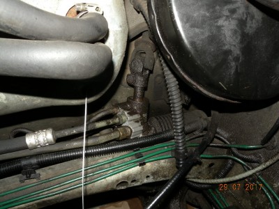

Après nettoyage la valve de la DA fuit et un support moteur HS.

ou est elle ? (la valve!)

C'est la partie ou sont raccordé les durites et la colonne de directioncamion rouge a écrit :saluttroublouse a écrit :Salut,

Merci Yves !
Supposition :
Si c'est une partie ou se raccordent des durits, il doit y avoir des joints ?
Ces joints devraient pouvoir se changer ?
Supposition :

Je vais démonter la crémaillère ( c'est facile sans le GMP ) et regarder cela sur l'établi.camion rouge a écrit :Merci Yves !

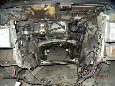

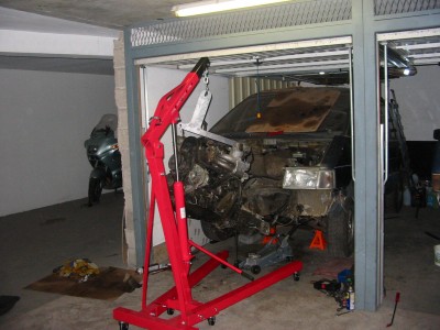

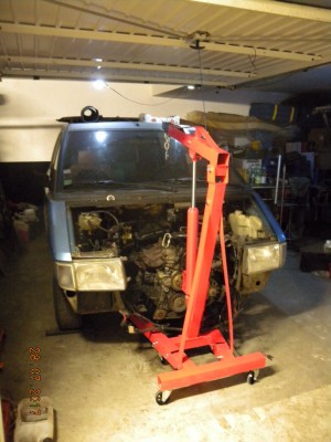

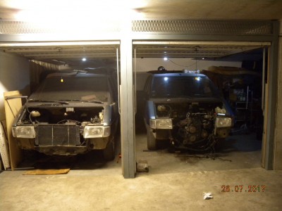

Après le passage au CT des 2 Connolly de la TSE et de l'avantime ....reprise des travaux sur le quadra .
Nettoyage du compartiment moteur.
Changement de la crémaillère de DA ( j'ai 2 crémaillères de DA d'Espace 2 si quelqu’un est intéressé )
Démontage du GMP du donneur d'organe.
les 2 supports moteur sont à changer
Maintenant nettoyage

On dirait un garage de résidence. Si c'est ça, les habitants doivent se marrer en passant dans leur parking!

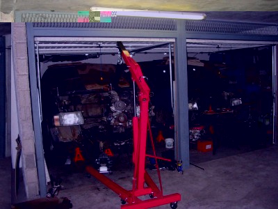

Salut Eric ,
il est au bout du boulevard Heurteloup dans un immeuble au 2eme sous sol .
Le problème c'est que je n'ai pas de 220v donc j'ai dse batterie avec des leds pour l'éclairage et tout mon outillage électrique sur batterie.
La température est presque constante donc je peux bosser toute l'année.

Salut Dan ,camion rouge a écrit :Salut Yves !
Ça sent le LPI !!!
Tu lui fait quoi au greffon?
Tu le remontes tel quel ou tu lui fais la totale? (Distri, spi)
En effet le LPI approche...
J'avais changé la distri pompe à eau et autre avant de la remonter des Pyrénées en juillet 2016...donc nettoyage et remontage pour cette fois.
