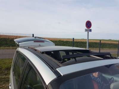

Bonjour a tous,
Comme indiqué sur mon autre sujet de mon 2.2dci, j'ai repris un espace 4 3.5V6 de Anciensafraniste (Alain)
Le 2.2dci va être refait pour avoir un ct impeccable pour sa mise en vente.
Sur le 3.5V6 il y a 3 bobines hs, 2 a l’arrière et 1 a l'avant.
Je vais changer les 3 a l’arrière par du neuf et récupéré la bonne pour la basculé sur l'avant afin de le ramener chez moi. Par la suite je remplacerait celle de devant.
Photo pris sur le sujet de Alain
La suite avec d'autre photos quand le camion serra chez moi.
L'aventure dans l'espace continue........
