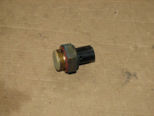

Mon thermocontact est raccordé avec un connecteur à 2 broches. Et gros défaut, il n'est pas vissé dans le plastic du radiateur mais sur un écrou placé à l'intérieur du radiateur.

Je commande un thermocontact.
Je démonte l'ancien, je mets rapidement le nouveau pour ne pas perdre trop de liquide, et là il rente sans résistance.
Je le ressort, vérifie le diamètre du pas de vis: identique.

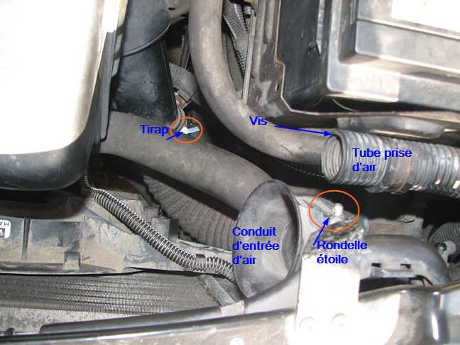

1) Il faut commencer par faire un peu de place:
Enlever le conduit d'entrée d'air, et desserrer la vis pour sortir le tube cannelé de prise d'air et le pousser sur le côté
Une fois enlevé, on y voit un peu mieux:

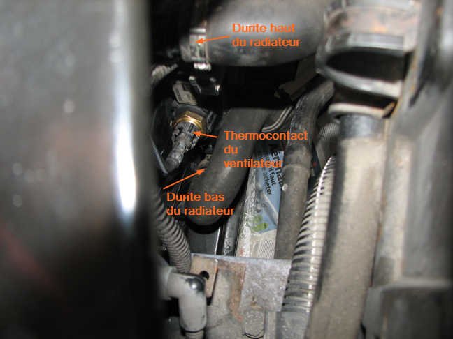

2) Débrancher la durite basse du radiateur (bien sur le liquide de refroidissement est vidangé)
3) Récupérer l'écrou qui est tombé en bas du radiateur ou éventuellement coincé à mis hauteur.
Avec un bout de fil de tendeur pour grillage de jardin je forme un crochet au bout et je vais à la pêche par le trou du thermocontact tout en guidant l'écrou avec un doigt passé par le raccord de la durite bas du radiateur. Une fois remonté au niveau du trou du thermocontact, je mets l'écrou en place avec le doigt et je fixe le "fil de pêche" pour que l'écrou ne retombe pas en bas. (j'ai du le repêcher 3 fois) et c'est assez galère, les bras passent difficilement et l'écrou n'est pas facile à placer sur le "crochet de pêche".

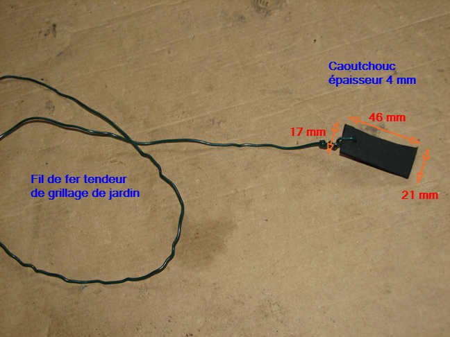

Arriver à faire pression sur l'arrière de l'écrou avec un morceau de caoutchouc assez rigide, et une fois le thermocontact pris dans l'écrou, retirer le morceau de caoutchouc par le raccord de la durite bas du radiateur. Le caoutchouc étant souple il ne risquera pas de se coincer dans les méandre du radiateur lorsque je le ressortirais par en bas.
Le thermocouple:
Je découpe un bout de caoutchouc épais (4 mm) qui traine dans la cave. Je le coupe en forme un peu triangulaire, de façon à pouvoir le passer au travers de l'écrou mais que le bout puisse porter sur les 2 côté de l'écrou une fois à l'intérieur.
Je fixe un bout de fil de tendeur pour grillage de jardin, en faisant une petite boucle pour que le morceau de caoutchouc puisse bouger.
Je passe le fil dans le trou du thermocouple à travers l'écrou, et je le récupère par le trou du raccord de la durite bas du radiateur (j'ai du utiliser une autre aiguille crochue de fil de fer pour attraper l'extrémité du fil).
Je passe le caoutchouc au travers de l'écrou, je le plis légèrement pour passer la partie la plus large. Puis je le coince entre l'arrière du radiateur et l'écrou.
L'écrou à ce moment est bien maintenu. J'enlève mon 1er fil de pêche (celui qui empêche l'écrou de retomber).
et je visse mon nouveau thermocouple sur l'écrou.
Une fois l'écrou bien pris, je tire le fil qui sort par le trou du raccord de la durite bas du radiateur et je récupère le morceau de caoutchouc.
Il ne reste plus qu'à finir le serrage du thermocouple (il a un joint cuivre qui s'aplatit comme pour la vidange d'huile).

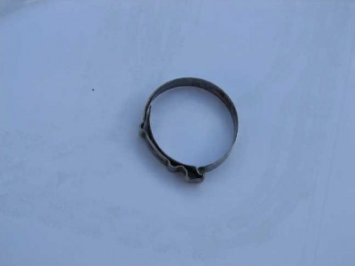

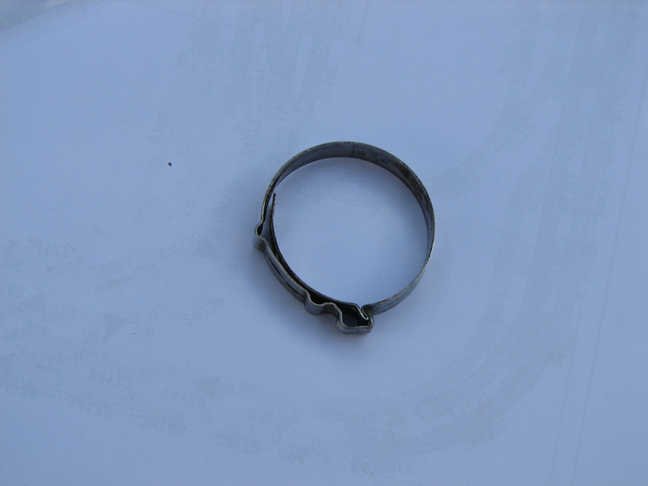

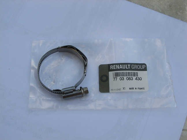

J'en ai profité pour changer le collier inremontable sans pince spéciale
par un collier ressort à vis vendu chez Ren...
