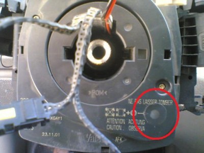

Mais message ABS et ESP à contrôler/ Donc capteur de position du volant à ré initialiser. Je ne sais pas si je vais chez Renault le faire ré initialisé ou si j'investi dans un can clip qui pourra me servir par la suite. Je possède déjà une interface ODB.

Pas besion d'aller chez renault ou de canclip pour ca.
Faut demonter le volant et recaler le capteur de position.

Peux tu m'en dire un peu plus sur le calage du capteur. Et une fois le capteur caler les messages devraient s'effacer

pour initialiser le capteur de volant, il suffit de tourner le volant à fond de chaque coté.

C'est ce que j'ai fais au moins trois fois.....mais cela n'a rien changer.

grostoto a écrit :pour initialiser le capteur de volant, il suffit de tourner le volant à fond de chaque coté.
Pas toujours, il me semble que la manip est à arrêter à un 1/4 ou un 1/2 tour de volant de chaque côté, il doit y avoir la procédure qui traîne quelque part, faute de MR ou NT sous la main.

Mettre les roues droite et dévisser la vis centrale du volant
Vous devez avoir le repère jaune du capteur d'angle qui doit etre caller
Info pris sur le tuto du régulateur
