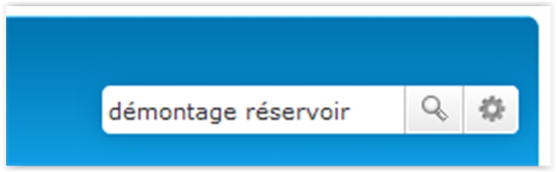

Bonsoir.
https://www.passion-espace-club.com/view ... ir#p132708
Tu trouveras d'autres liens en faisant une recherche avancée:
Harry. A+
