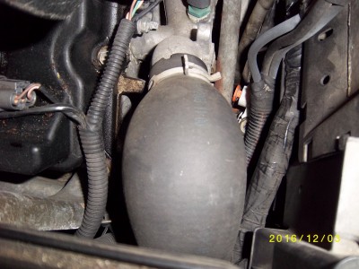

Trouvée dans cet état, lors d'un contrôle visuel avant grand déplacement...
Parti quand même, la boule au ventre, et remplacée dans la foulée (toujours détaillée chez RENAULT, pour pas cher, j'ai trouvé (25€)).
Et depuis, 20 000 km sans rajout !

La durite a gonflé mais elle n'est pas dur comme du béton même à chaud. C'est aussi la configuration du montage de la durite qui amène cette déformation à la longue.

ta durit n'a pas gonflé sans raison. elle a gonflé à cause de la pression dans le circuit. premier indice
