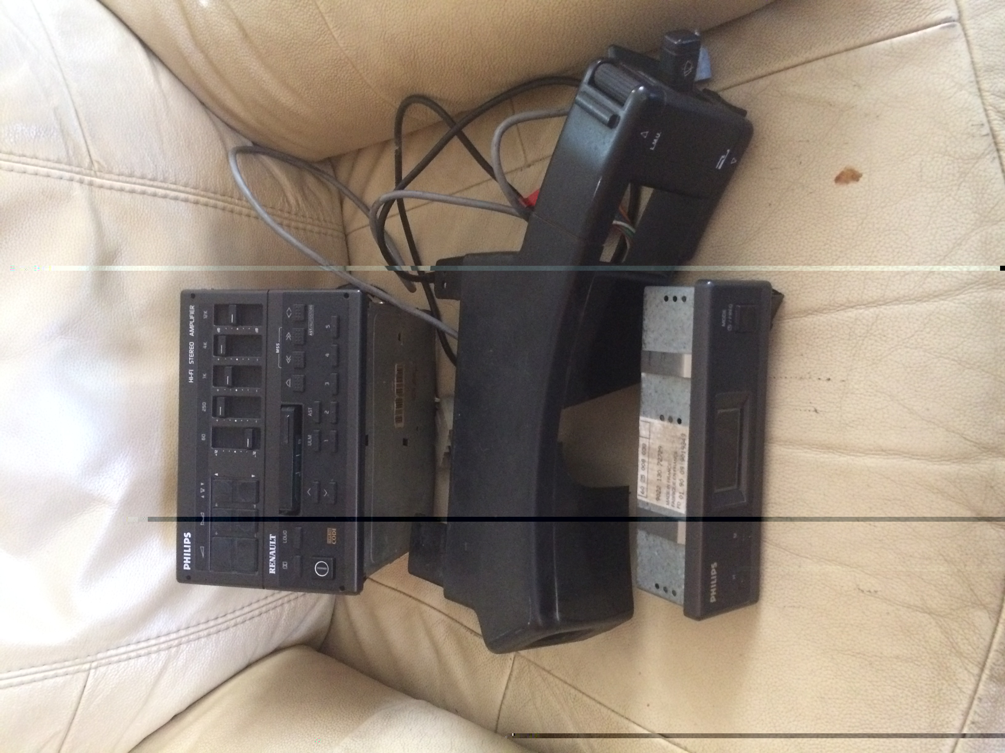

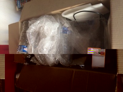

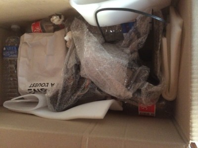

Ce midi le facteur m’a livré un paquet from Breitz !
Un paquet enorme !
Pas lourd du tout, mais volumineux !
Je l’ouvre...
Tiens donc!
Je fouille...
Et ... Tadaaam :
Une belle chaine hifi ultra complete
Merci Pilou !

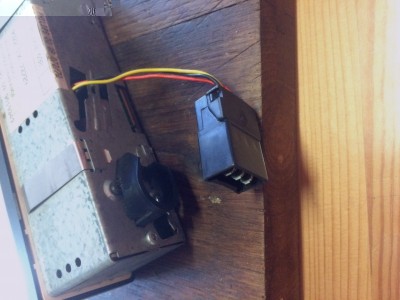

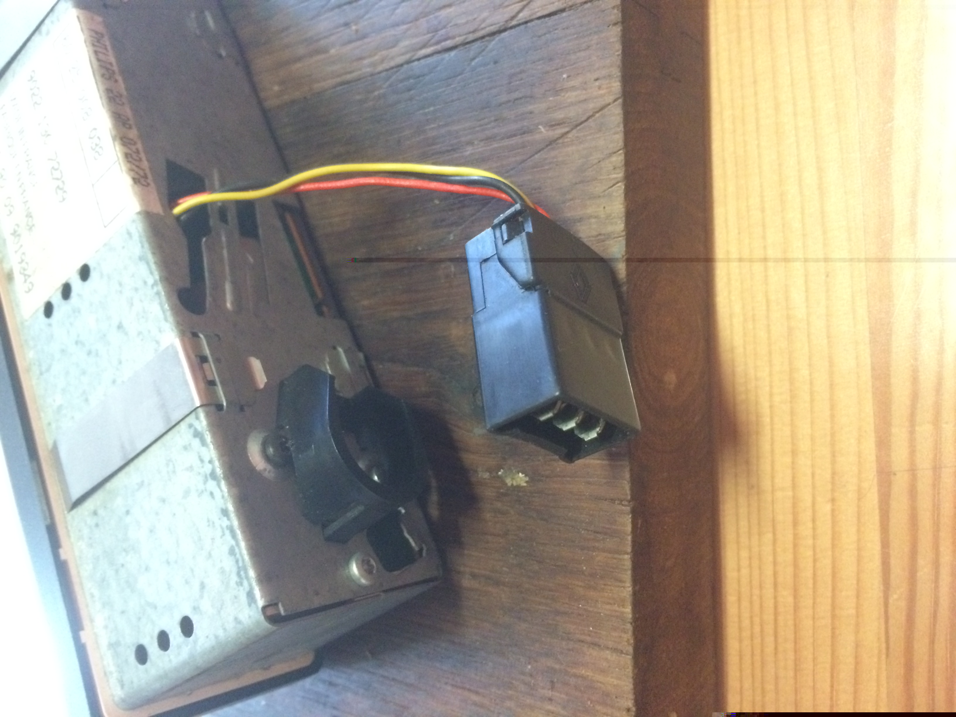

Question con :
Ou ksé ksa sbranche ? :

Bonjour.

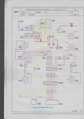

C'est le connecteur d'alimentation de la façade.
Je pense avoir un plan.
Il fait 4X20 watts, le poste ?
C'est pour un espace de quel année-modèle ?
C'est le repère 325
Harry. A+

Livré dans les temps, super.
Il doit y avoir ce connecteur libre derrière le cache (à découper pour mettre l'afficheur ).
Probablement un +12v après contact, un +12 permanent et une masse.
Bonne instal :)

Je kiff la livraison du matos avec les bouteilles vide :lol: :lol: :lol: :lol:

Les bouteilles d'eau vides y pas mieux.
Meilleur rapport solidité /protection / poids et cerise sur le gateau gratuit :)

Pour l’emballage, bien qu’ayant été prevenu, j’avoue avoir été tres surpris en ouvrant le paquet !

Si ton espace était équipé de la chaîne a l'origine, tu devrais retrouver les connecteurs:
Le 3 broches de ta photo qui comprend un + permanent pour l'horloge et la mémoire des stations, un + apres contact pour l'éclairage, et une masse.
Un 3 broches et un 7 broches, de mémoire, corrigez moi si je me plante: le 1er +, masse et la masse d'un hp, lautre c'est le reste des hp;)
2 prises rondes ( afficheur et commande au volant ).
Si c'était un poste normal d'origine, avec un grosse prise rouge, tu devras tout recabler ;)

C'est le repère 325
Harry. A+
Merci pour ton schema super explicite avec les couleurs ! ( comme d’hab !)

@ Baccaronze : mon 1 est un td basique mais la barette de separation des 2 din a été retirée et limée... peut etre a t il deja reçu un poste similaire mais j’en doute car il n’y a pas la commande au volant ni l’afficheur !
Je pense que je vais devoir recabler...

Baccaronze a écrit :Si ton espace était équipé de la chaîne a l'origine, tu devrais retrouver les connecteurs:
Sur la partie d'en bas, le premier connecteur qui n'a que deux fils serait plutôt le +APC (fil jaune) qui d'ailleurs passe par un antiparasite et la masse du HP ARD(fil violet/jaune). L'autre connecteur reprend les 7 autres fils des HP.

Bonsoir.
D'autant plus que la prise blanche que tu as est repérée R123 sur le plan.
Harry. A+
