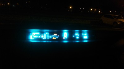

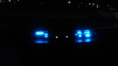

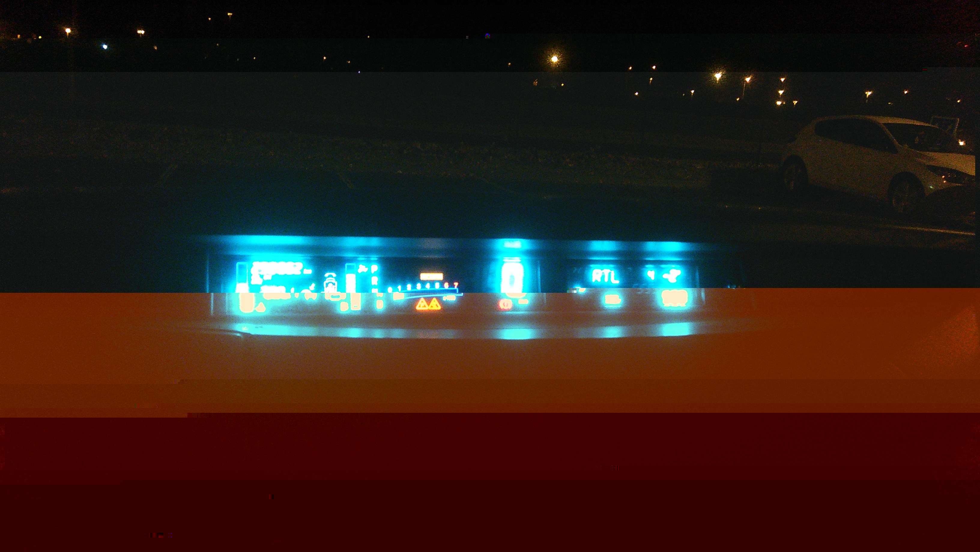

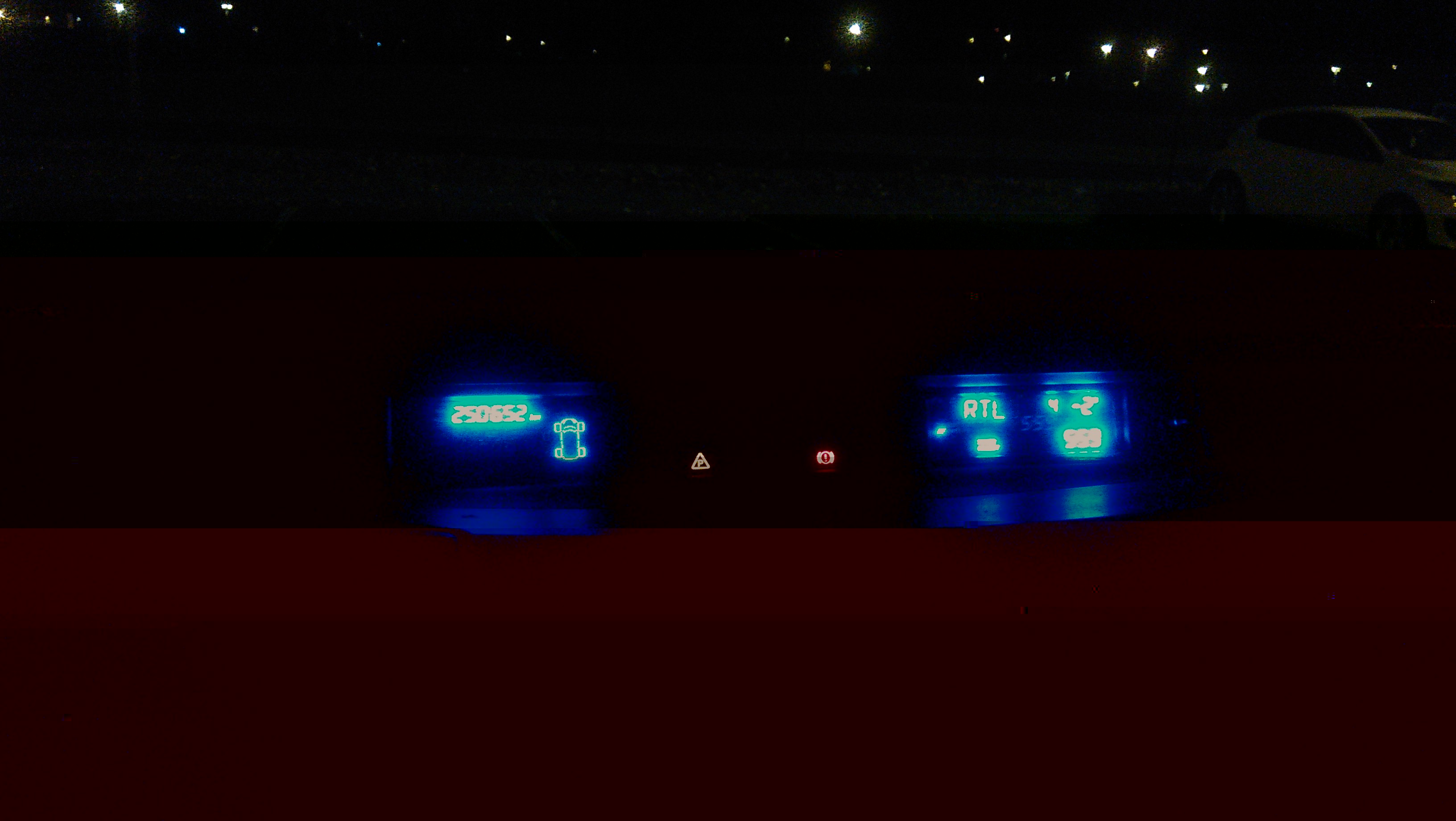

5h ce matin, sommet de côte à vitesse normale, et...........
Moteur en sécurité,
Allumage voyants ESP/défaut de frein de parking/Service
Arrêt, et remise en route, moteur tourne rond, voyants toujours allumés, et déblocage automatique du frein à main impossible. Déblocage manuel, je repars et............ BVA en sécurité !
Je me suis trainé jusque CDG comme ça (heureusement, à cette heure là, la circulation est fluide, et je ne me suis pas arrêté).
On verra pour le retour, mais je crains le pire...
