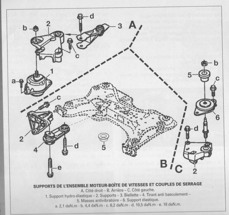

Re: Supports moteur
oui, c'est le croquis que j'ai dans la RTA, mais va comprendre quelque chose là-dedans !!!

Re: Supports moteur
Repère 1 : support côté distriolifon a écrit :oui, c'est le croquis que j'ai dans la RTA, mais va comprendre quelque chose là-dedans !!!
Repère 4 : support anti couple
Repère 6 : support boite
- Davidrwt
- Messages : 2929
- Localisation : Nord (59)
Re: Supports moteur
Toi tu a les repère 1 et 3 tu peut les changer
Il te manque le 4 et le 6

Re: Supports moteur
Celui coté boite morfle rarement ( sauf quand les autres sont vraiment usés à l'os )...
Reste le 4, la biellette inférieure anti-couple a trouver
Tu t'en tire donc bien
+1Wutch a écrit :Pour le 6, je sais pas s'il s'use beaucoup, car sur le mien j'ai du changer les 3 autres, mais celui-la va encore bien.
