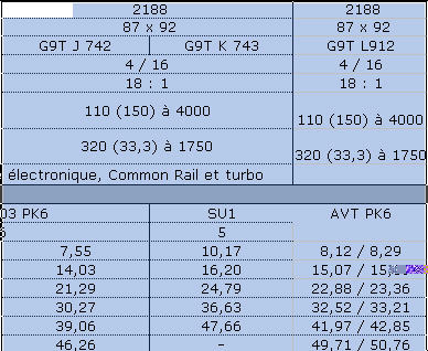

Re: Graphe courbe couple puissance 2.2 Dci
Posté : 15 janv. 2018, 19:42
par pub2n
Un tableau avec les rapports de boite (vitesse théorique à 1000 trs:min)
Attention, ceci est valable pour un IV 2.2 DCI sans FAP (150 cv)
Les courbes changent surement avec un FAP (140 cv) !
