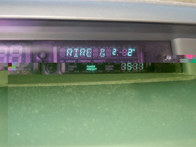

Température extérieure relevée à 11°, j'avais ça dans la voiture :

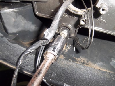

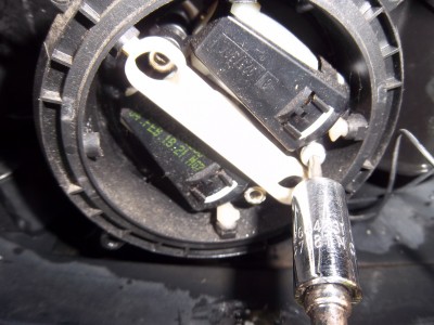

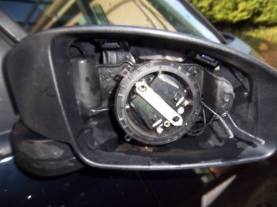

Pour retirer la sonde :

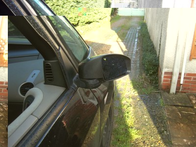

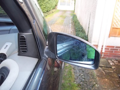

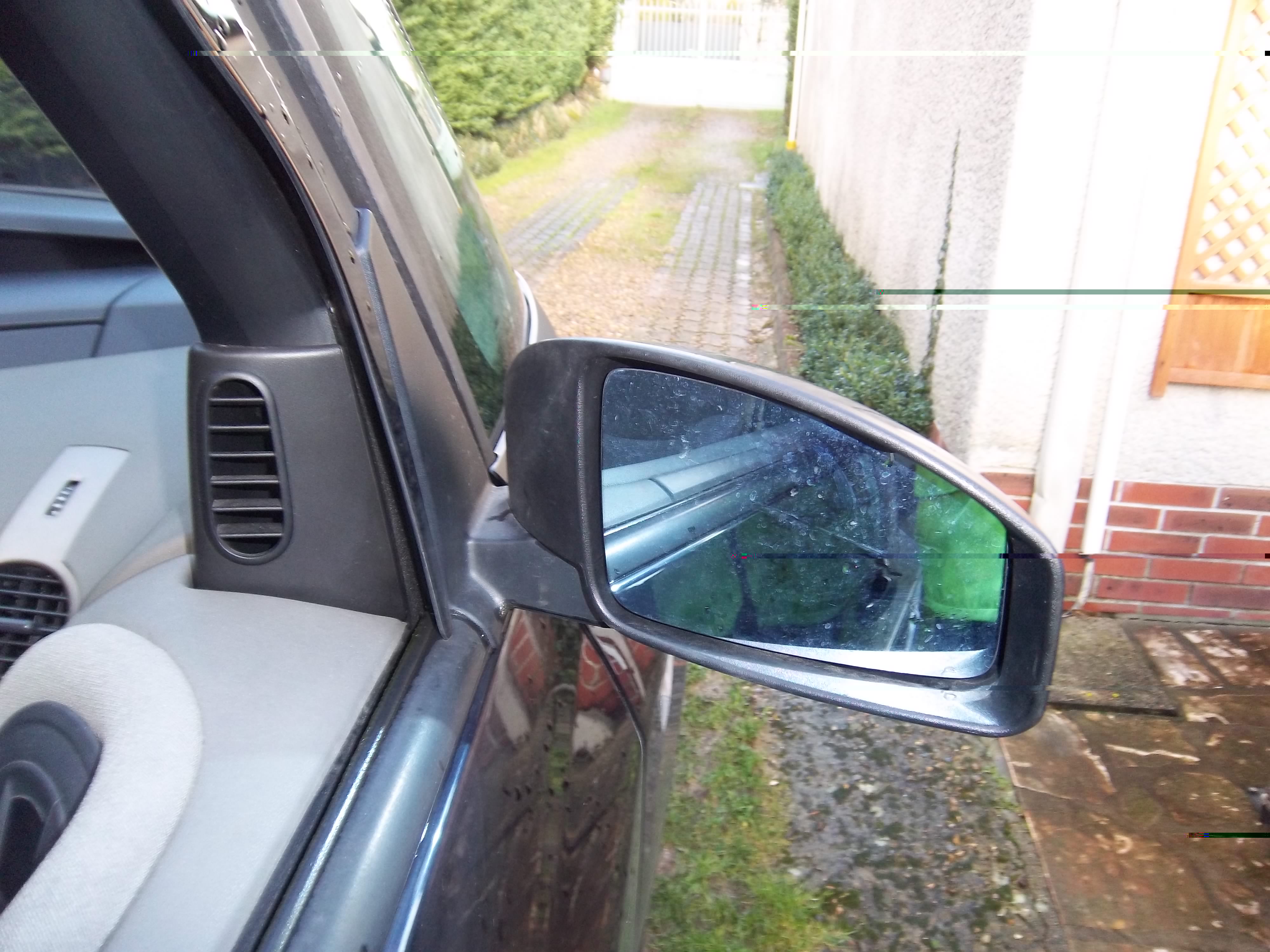

Régler le rétro au maxi vers la droite, et replier celui-ci vers l'extérieur (pas de soucis, c'est prévu pour ! :mrgreen: )

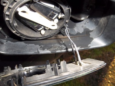

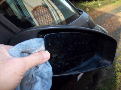

Faire levier délicatement avec une spatule entourée d'un chiffon pour dégrafer le miroir
Débrancher les fils du système de dégivrage
Retirer le moteur de réglage (3 vis)

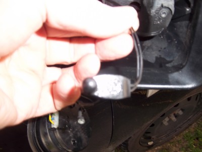

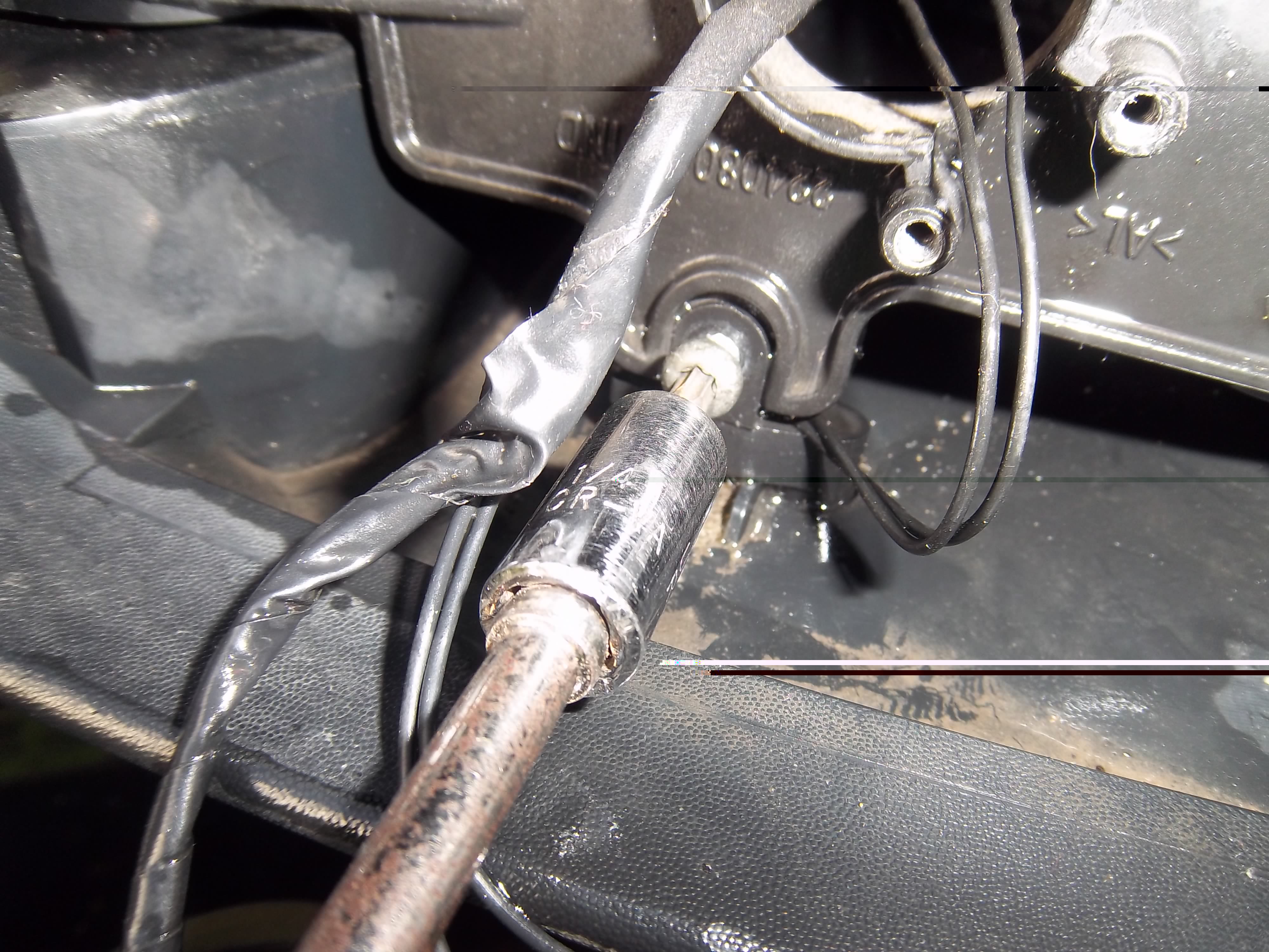

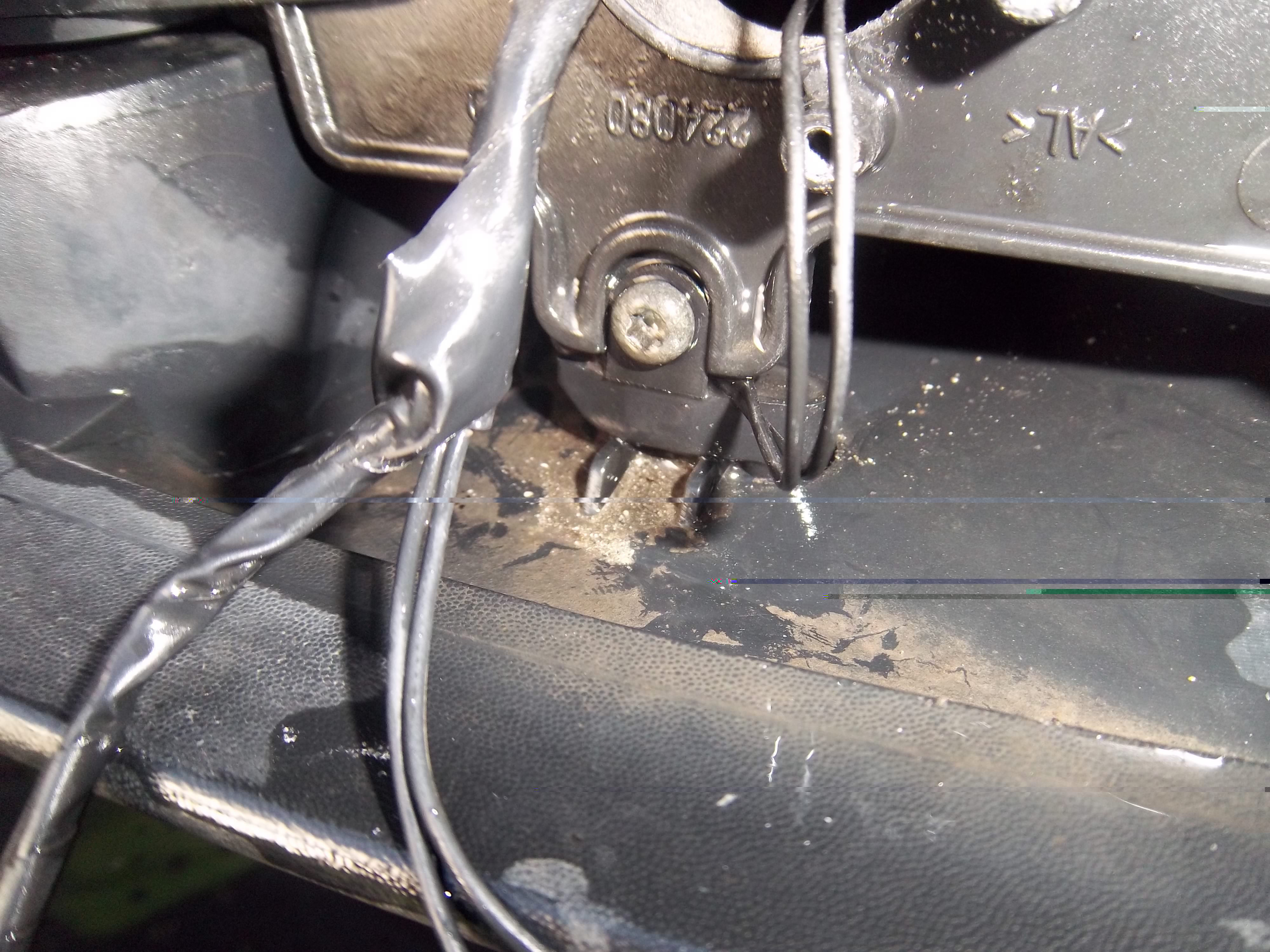

Voici la sonde, la retirer également
Une fois libérée :

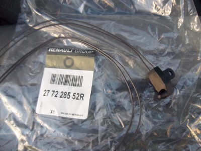

La nouvelle sonde, et sa référence O.R.

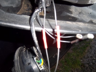

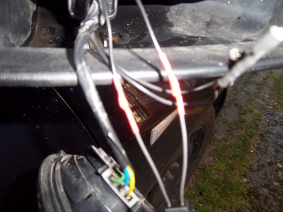

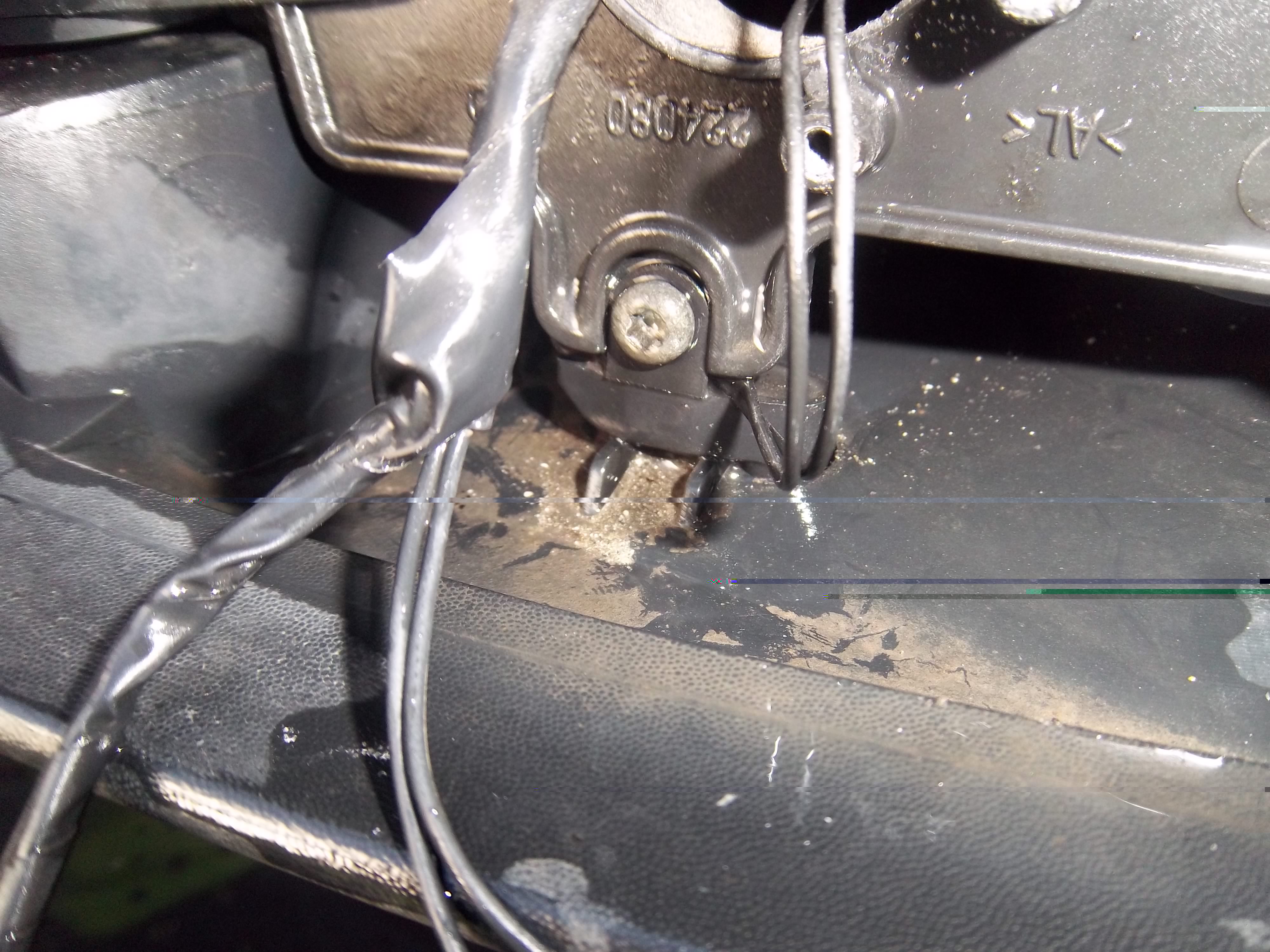

Découpe des fils, épissure, gaine thermorétractable

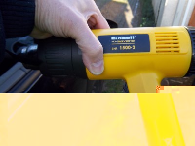

La machine idéale pour chauffer les gaines (le décapeur thermique) :
Les gaines en place :
Remise en place, en refaisant l'opération inverse du démontage :

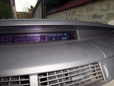

Ca marche ! Voiture à l'ombre, et température plus en adéquation :
Compter 20mn de boulot (ne pas tenir compte de l'heure affichée au début et à la fin, j'étais aussi sur le "2" :mrgreen: )

C'est tout bon !
La clim a retrouvé ses esprits, c'est le principal ! :wink:
