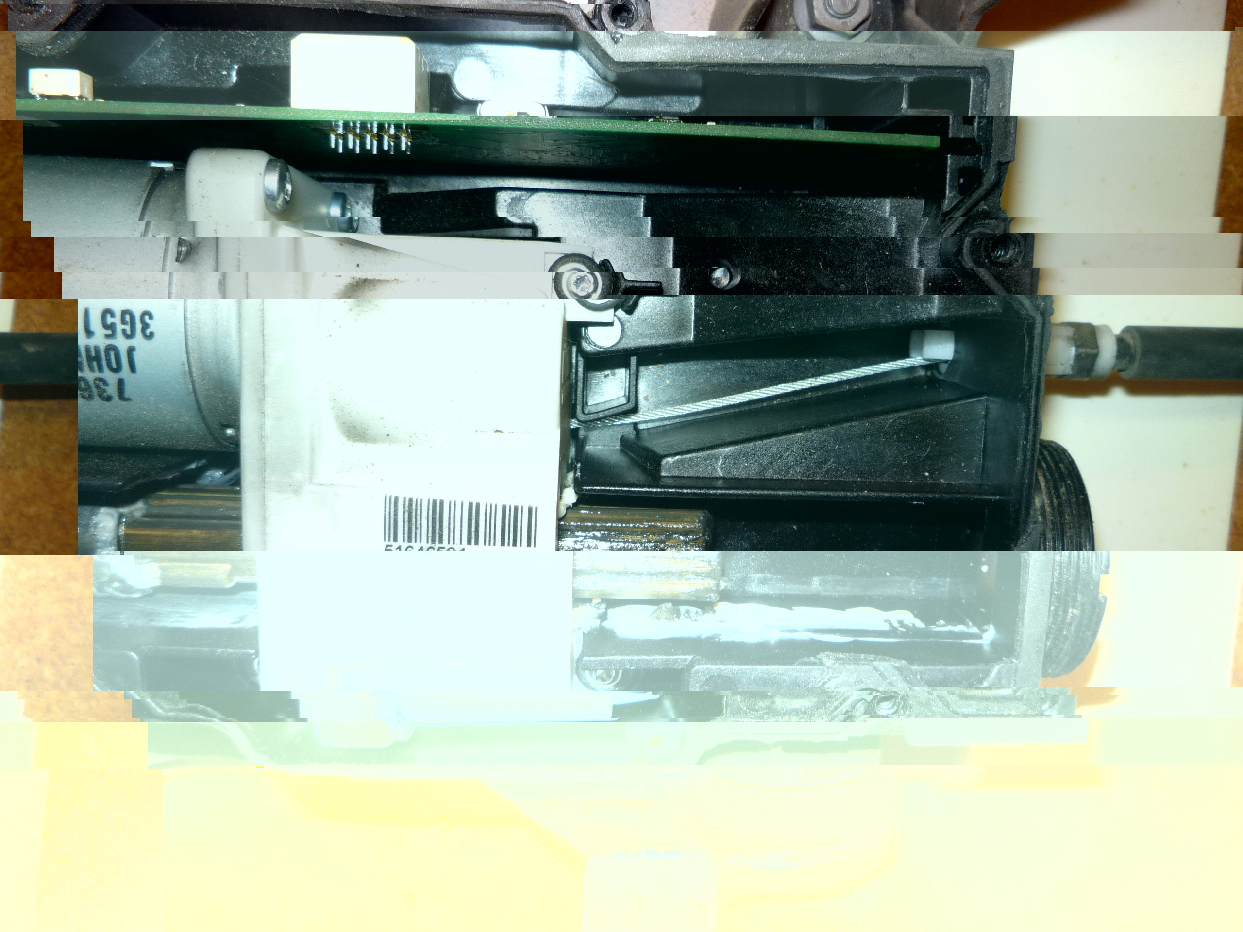

Ce n'est pas l'usine à gaz qui a lâché mais l'embout de cable sur l'étrier , donc plus de serrage du frein de parking .
Une surprise dans une forte pente avec la remorque au cul ( chargée bien sur comme la voiture ) et malheureusement de travers .
Le besoin opérationnel de l'auto et une méconnaissance du système m'a fait passer au garage avec remplacement du tout ( juste une journée comme de pièce comprise )
La panne :
Pour info comment c'est foutu la dedans :
Maintenant si quelqu'un peu expliquer le fonctionnement , les réglages , la poignée de commande et le débloquage de secours , je prends .

il y a une jauge qui mesure la contrainte (le truc avec le connecteur bleu)
et le déblocage manuel fait sauter le cliquet de blocage.
