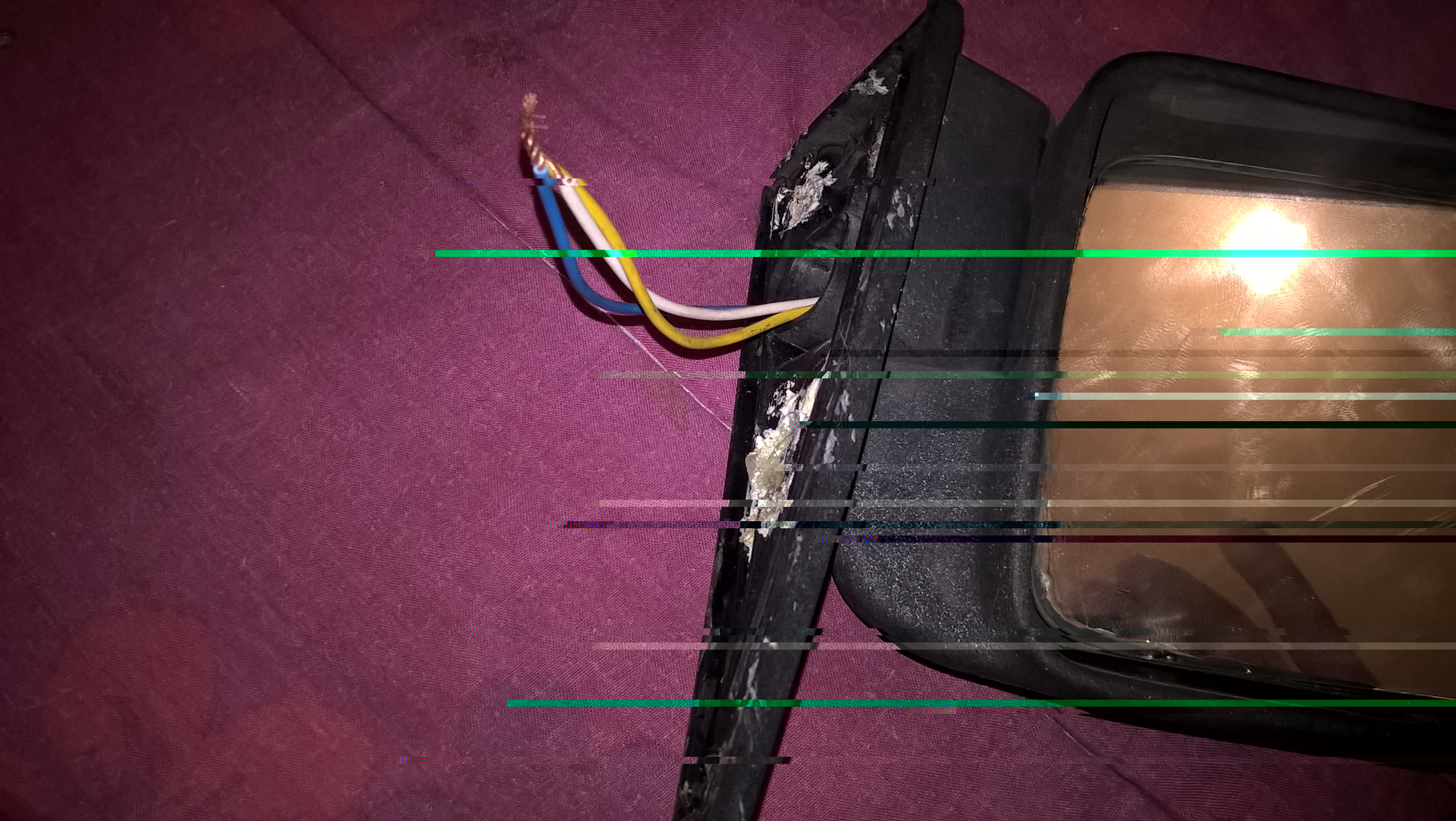

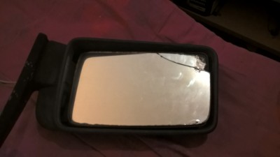

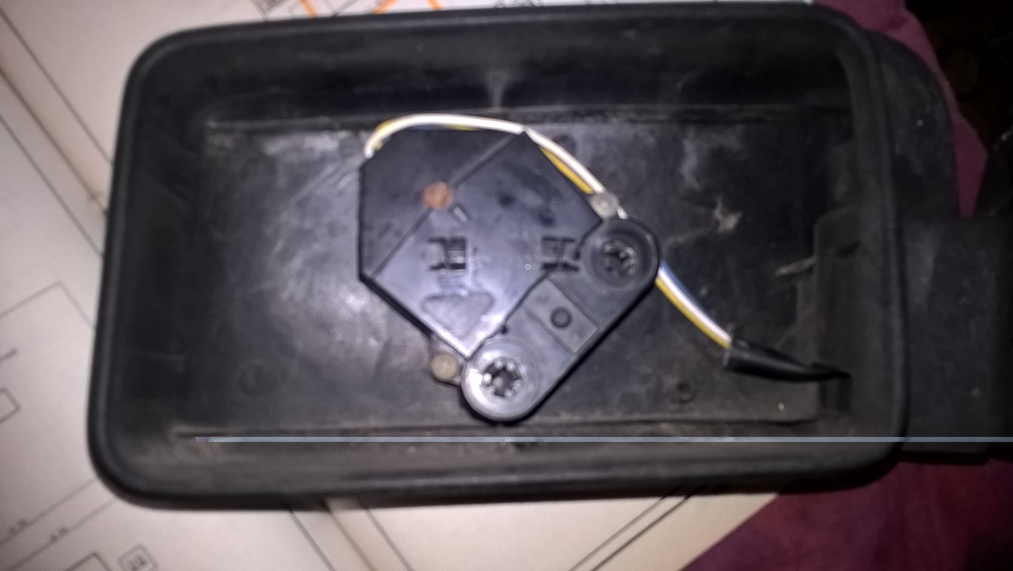

pas de polémique, je montre juste des photos d'un rétro arraché et de son anatomie.
aucun commentaires.
le temps de la diplomatie étant révolu, je vous montre l'anatomie d'un rétroviseur électrique coté conducteur (conduite à gauche).

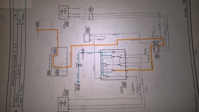

Une erreur est présente sur la NT 8043 PAGE 119 planche 104.
Les bornes D1 et B5 sont inversées.
La couleur des fils ne correspond pas. le fil indiqué violet/rouge est en vérité un jaune (vérifié sur plusieurs véhicules), c'est le commun.
Le blanc est blanc et le bleu remplace le violet/noir.
J’espère ne pas avoir trop exposé ma richesse.
