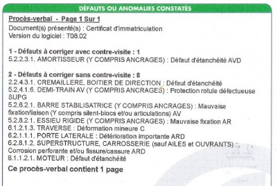

Bonjour à Tous,
Le contrôle technique de mon espace était prévu pour septembre mais au vu du changement de réglementation je l'ai devancé de quelques mois de peur d'être définitivement recalé ...
Le contrôle c'est bien passé et quand le technicien m'a avoué "Quand j'ai vu sur le planning un espace 1, je me suis dis que j'allais encore voir une poubelle ! Et bien c'est l'espace le mieux entretenu que j'ai vu depuis longtemps", j'avoue que je n'ai pas caché mon plaisir.
Pourquoi je vous dis ça ? Simplement parce que je ne suis pas mécano et que c'est en grande partie grâce aux membres du forum que je peux l'entretenir, alors merci à tous !
Je fais figure d'extraterrestre, d'inconscient voir de pollueur volontaire autour de moi ... Mais je ne souhaite pas me séparer de cette voiture qui me convient parfaitement et que grâce à vous j’entretiens régulièrement (c'est pas ça être écologiste ? réparer plutôt que remplacer ? surtout quand on met dans la balance la pollution engendrée par la fabrication d'une voiture avec toujours plus d'électronique et le recyclage de l'ancienne ... ). Cerise sur le gâteau je n'ai pas les moyen d'acheter l'équivalent en neuf ... (ça existe ? que j'aurais d'ailleurs probablement beaucoup plus de mal à entretenir ... Je m'égare ...

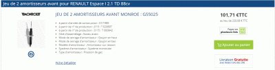

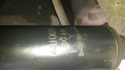

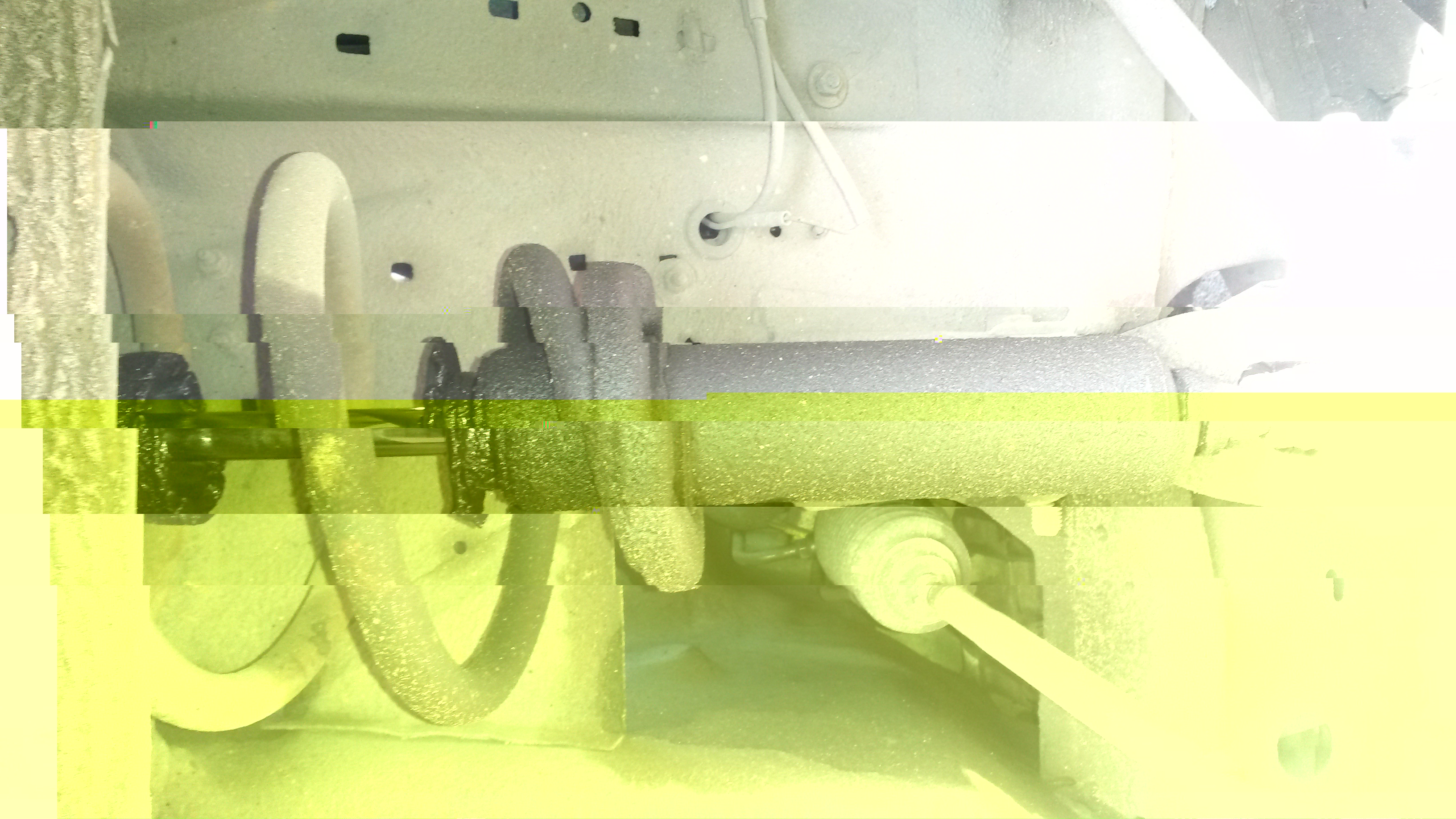

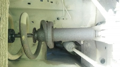

Comme vous pouvez le constater je dois changer les amortisseurs ... J'ai lu un certain nombre de sujets sur ce thème sur ce forum et sur d'autres ... Dois-je le faire moi-même ou pas ... en lisant la notice technique je vois qu'il y a deux montages (Suspension à ressorts cylindriques ou a pas variable ) et je ne suis pas sur ce celui que j'ai, pouvez vous m'aider à l'identifier ?
Oups ! j'ai pas trouvé comment changer le sens des photos ...

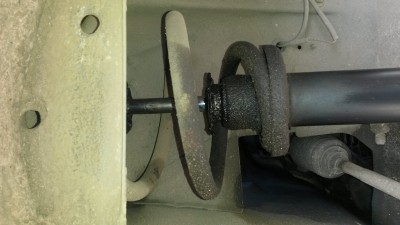

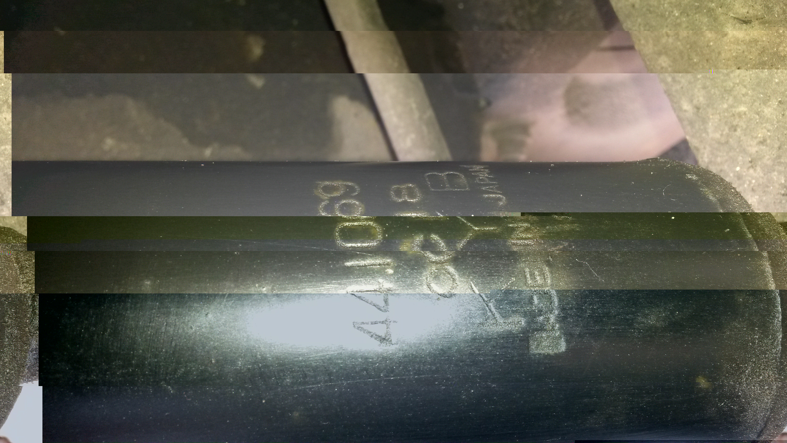

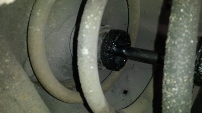

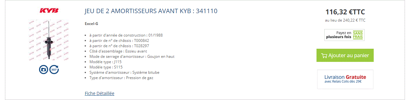

Bonjour et merci pour ta réponse,
Il me semblait que les espaces 2 avaient un support en haut de l'amortisseur (3 écrous sous le capot) permettant de le sortir avec le ressort, permettant ensuite d'utiliser un compresseur de ressort standard ... sur ma voiture le ressort est directement comprimé sur la caisse (1 seul écrous sous le capot) ...
L'idée est de savoir si je doit utiliser l'outil SUS 863 (que j'ai mais sans les brides) ou le SUS 10-39 (que je pensais avoir mais finalement c'est un SUS 864) ... et selon si vous pensez que ce n'est trop dangereux ....
Concernant la corrosion je comprend ton étonnement ces modèles ne rouillent pas ! Il faut lire le suite "et/ou fissure/cassure" il me manque un petit morceau de fibre, suite à une manœuvre malencontreuse, que je vais réparer cet été (idem pour la portière) je mettrais une photo demain.

Pour les ressorts, tu places 2 compresseurs sur les ressorts puis tu demontes l'ensemble !
Une fois sorti, tu places le ressort (avec ses compresseurs) sur l'amorto neuf et tu remontes le tout !

C'est faisable avec des compresseurs de ressort du commerce à vis. Il faut pouvoir les comprimer en vissant par dessous sans que la vis ressorte par dessus.
Commence à mettre du degrippant dès maintenant sur le goujon inférieur d'amortisseur et le boulon de biellette de barre stab fixé au bras supérieur du moyeux.
Je pense que ce montage se trouve sur espace 1 mais je connaît pas la différence entre celui de ph1 et de ph2, dans les catalogues, les références sont souvent différentes avant et après 88.

J'ai pas trouvé de compresseur de ressort qui puisse fonctionner avec le peu de place qu'il y a sur le Espace 1 Ph2.Il faut l'outil SUS 1039.

je confirme, il faut un outil.
je l'ai fait une fois avec des griffes, trop peu de place.

Contrôle Technique fait
Résultat
Reçu
Défauts à corriger sans Contre Visite
Anti brouillard réglage trop haut ! Comment faire pour les régler
Etanchéité moteur ! Comment faire pour de tels incontinences
Moteur mauvaise fixation

direction contrôle technique
Résultat le P'tit " rouge météo " reçu sans contre visite
mais tout comme le 3 de " didtherace " l'espace 1 a aussi des incontinences ............normal pour des vieux
Après sablage des jantes et peinture époxy + pneus neufs

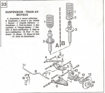

Tout d'abord mes excuses pour cette réponse rapide mais c'est chaud en ce moment ...
Ensuite, comme j'aime bien comprendre ... j'ai besoin d'explications complémentaires sur le montage :
Au vu de la photo de mon amortisseur, plus haut dans le post, et de l'extrait de la RTA ci dessus j'aurais tendance à pensez que j'ai le montage A. Ce qui au vu de la légende serait un ressort cylindrique et donc en suivant la RTA l'outil approprié serait le SUS. 863 ...
Vous semblez tous dire que je devrais utiliser le SUS. 1039, outil préconisé pour le ressort à pas variable, montage B selon la légende ...
Du coup, je ne suis pas mécano mais j'ose ... N'y aurait il pas une erreur sur la légende ? Une inversion entre A et B ? En regardant le bas des ressorts : le cylindrique n'est il pas le B et le pas variable le A ?
Aidez moi à comprendre SVP

Le montage A est biencelui à pas variable : la base du ressort est plus petite que le haut.
Avec ce montage A il faut le SUS1039.

Ce sujet a été évoqué souvent. En fonction du numéro de sortie usine, les amortos ont changés
à partir d'un modèle, il suffit de retrouver le lien. Pas mal pour une novice ?

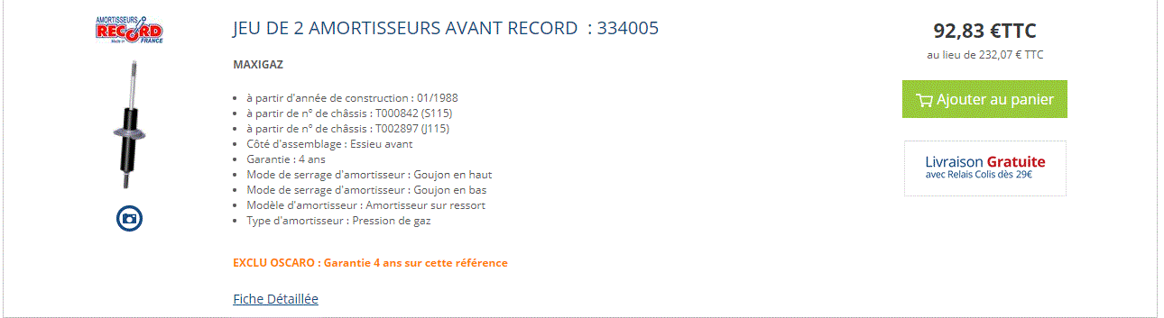

Je remercie Tromblouse de sa proposition que j'accepte avec plaisir. En attendant de nous caler sur une date je me renseigne sur les amortos.
ça semble moins cher que ce que je pensais avec un paire "huile" en entrée de gamme à moins de 60 euros. Après avoir lu le post https://www.passion-espace-club.com/view ... le#p326976, mon choix serait plutôt vers des gaz
Voici ce que je trouve sur oscaro : Avec des prix allant de 90 à 116 euros la paire, y a t-il une réelle différence selon vous ?
Un fois que j'aurais choisi le modèle, j'irais voir le vendeur du coin pour voir si il est placé en prix.
Merci de vos retours
