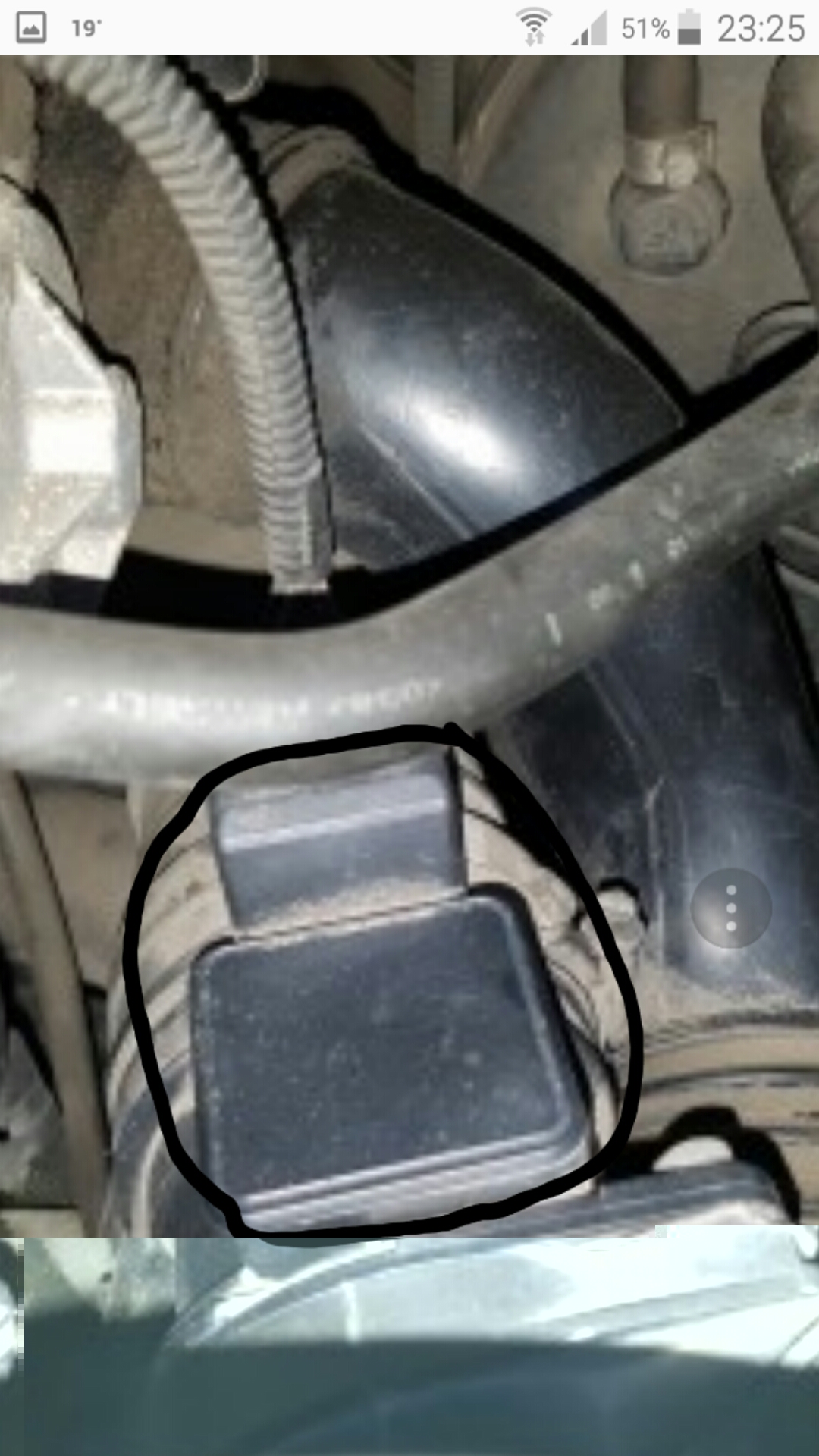

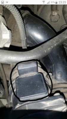

- Messages : 3871
Re: Grosse perte de puissance d'un coup en première et seconde
Comme je dis toujours, vérifier le débitmètre ou sa connexion ( fixé juste derrière le filtre d'air).
L'electrovanne qui pilote le turbo, ses tuyaux peuvent aussi se percer par usure ou vieillissement.
- Messages : 5715
Le debitmetre ce situe ou sur le moteur et comment le vérifié cordialement
- Messages : 3871
c'est cette pièce.
- Messages : 5715
Ok je vérifie sa demain matin et pour le vérifié c'est voir si il fait de l'air ou autre chose ?si il est bien branché

- Messages : 5715
Bon j'ai pas pu dormir avant de savoir donc j'ai regarder de plus près j'ai débranché la prise du debit metre et nettoyer retiré le filtre à aire et nettoyé aussi (il a 7mois)
J'ai bien fait pression sur toute les connections visible il n'est pas perforé
J'ai fait un essai sur route il a démarré normalement et la j'ai eu un soulagement en passant ma première il a accéléré normalement
enfin presque car il se traîne toujours un peut mais il le faisait déjà c'est sûrement du à la vane egr qui est en défaut depuis franchement quand je l'ai demander père il ma dit au moins 6ans sa fait un ans et demi que je roule avec il me le dit que au début de ce mois ci intelligent !
Ps je n'ai pas précisé mais c'est arrivé sur un parking commercial donc j'ai sûrement du prendre un ou deux dôdane es peut être l'origine de l'incident ?
Donc je vous remercie tous énormément pour vos réponse et encore merci à yves pour la photo montrant mon debit metre
Et sinon c'est normal vous pensé cette épisode ou sa va recommencer
Cordialement merci pour vos réponse et votre aide futur
