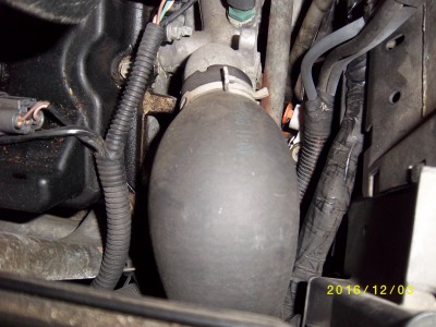

Attention à celle-là.... elle gonfle de peur
- C'est ton durite sur la photo ?! Voiture en marche ou en arrêt ?

Après l'inspection au détail, je trouve ça (photo)
"Le système de refroidissement / circuit de refroidissement moteur
Si votre voiture consomme du liquide de refroidissement, il y a fort à parier que votre joint de culasse est HS.
- Ce n'est pas le cas"
Les durites du vase d’expansion et du radiateur, là ou liquide de refroidissement circulent sont devenus dures.
La photo prise moteur arrêté (il n'y avait plus de radiateur + batterie déconnecté)
Moi perso, je le trouve un peu gonflé :/
Que dites vous ?!

Ton vase d'expansion suinte.
