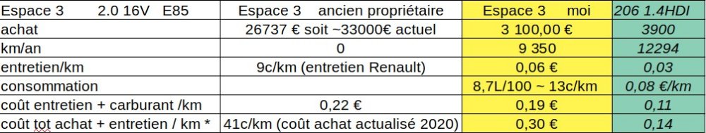

Mes coûts de revient par km:
Sujet déjà évoqué dans "Discussions générales sur l'Espace", mais comme c'est lié à cet Espace, je l'ai repris ici.
Toujours intéressant de savoir à combien revient notre voiture.
Voici pour mon 2.0 16V, et je l'ai comparé à une petite voiture. Autant dire que je ne m'en sers que très peu pour de l'utilisation urbaine car là, ce n'est pas 8L6/100 mais plus de 10L/100.
* les coûts baisse en fonction des km.<br />coût par km de l'Espace comparé à une 206 HDI
Mais je n'en changerais pas pour un SUVe.

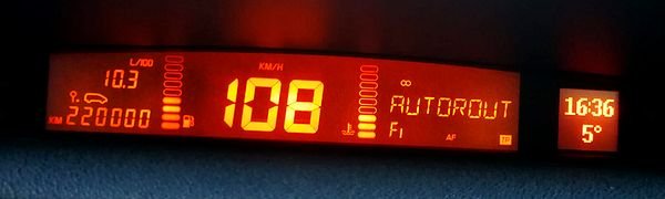

En ce dimanche 12/12, mon Espace vient de franchir la barre des 220 000 km. Je l'avais acheté il y a 4 ans à 182000 km pour 3100 €. Depuis 1800 € d'entretien (2 sièges, pneus, attelage, courroies, batteries, filtres, etc). Je pense qu'il est amorti, et bien sûr, qu'il lui reste une longue vie. :P
220 000 au compteur
220 000 au compteur

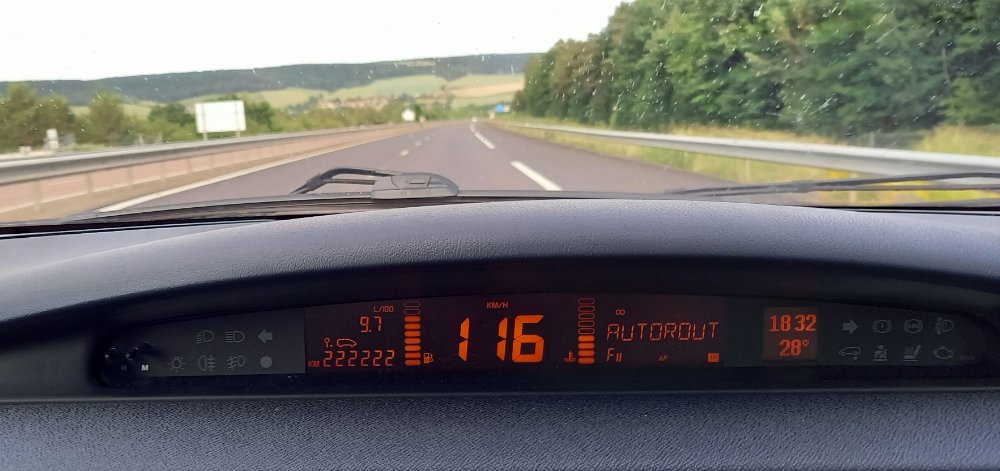

222 222 km
Mon Espace vient de passer 222222 km. J'apprécie, car j'aime cette voiture, ce concept. Elle est encore toute fraîche.
Sa prochaine étape, 333333 km ; mais si je continue sur ma lancée en calculant un peu, nous seront en 2037, la voiture aura 36 ans et j'aurai 78 ans, c'est là que ça fait mal. Et en 2037, roulerons-nous encore avec de l'essence, (il est déjà à 50% au jus de betterave ) ? Roulerons-nous encore tout court ? Serons-nous encore là (du moins notre société) ?
Allez faut pas broyer du noir, il faut y croire :D , carpe diem.
