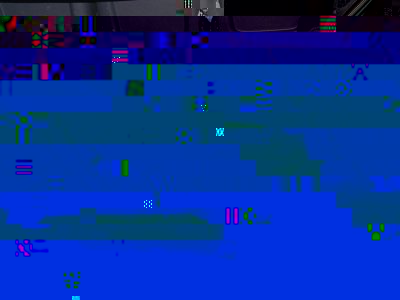

La photo illustre ce que je fais (seul !) : je pousse sur le tournevis (vers le haut du papillon) mais n'arrive même pas à suivre le conseil de Tourge :
"essaies de forcer manuellement la fermeture du papillon pour voir si le régime baisse." car le moteur ne démarre plus ! j'ai pris la voiture de la fille pour aller au marché... Enfin si !!! à la fin du message il est parti mais l'action sur le papillon avec mon tournevis ne donne rien....
Le boitier du filtre à air a souffert (avec les pb d'allumage de mes cables électriques ?) : belle fente mais est-ce rédhibitoire pour démarrer ?
Je dois continuer à chercher une prise d'air ?

effectivement, je ne verrouille pas la boîte.
boite à air 1.jpg (31.65 Kio) Vu 5818 fois
boite à air 2.jpg (30.96 Kio) Vu 5818 fois
2 petits trous et un tendeur à vélo suffisent. J'ai eu 2 ou 3 flashback depuis, le filtre est en partie sorti mais la boîte n'a pas recassé !
tu as 2 sondes de température : l'une avec 3fils, c'est celle qui indique la température au tableau de bord et qui allume le voyant d'alerte. L'autre, de mémoire n'a que 2 fils et c'est elle qui renseigne le calculateur. Je ne suis pas absolument certain que ce soit elle la coupable mais c'est une piste à ne pas négliger. Une mesure de sa résistance devrait donner une idée. De mémoire, c'est une CTN, sa résistance diminue donc avec la température, la débrancher donnera résistance infinie d’où une température basse (mais peut-être hors tolérance pour le calculateur). A essayer !
