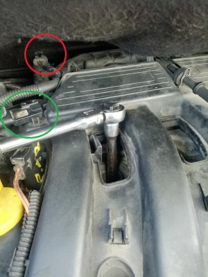

Bon je reprends sur ma table... oui j'étais parti faire des photos avec la cam de mon Netbook mais lui aussi n'est plus jeune et la batterie a coupé dans les 5 minutes...
Donc j'en étais à ta première suggestion : le "capteur de pression absolue se trouve bien au niveau du moteur sous la baie de pare brise." mais à gauche il n'y a rien , regarde ces 2 vues :
C'est la fiche verte à droite qui est sur la capteur de pression absolue, non ? après reste à l tester !
Pour le capteur de PMH sur le Web j'ai trouvé un site qui dit comment le tester (sommairement ave une boussole : il repousse le pôle nord d'une boussole ; j'ai testé un vieux capteur que l'on m'avait fait changé et il repousse bien le pôle N de la boussole ! lol ; alors peut-être effectivement un nettoyage à faire car le démonter sans enlever le filtre à air c'est pas gagné, à moins de le tester sur place, mais comment ???? avec un aimant ??? sinon le nettoyage je vais essayer mais j'y crois pas vraiment : moteur neuf changé il y a 18 mois...
Le régulateur de ralenti doit être sur ma deuxième photo le cylindre qui se trouve presque au centre, non ? légèrement sur la gauche. Je vais voir...

Au vu des photos ce n'est pas exactement le même moteur que moi, j'ai un 2.0 l 16 v.
Quand je dis à gauche c'est quand on est face à la voiture, désolé si je n'ai pas été clair. Donc sur mon moteur le capteur de pression et le régulateur de ralenti sont côté passager, du côté de la courroie de distribution.
Sur ma photo on voit les deux, au dessus du bras de mon cliquet, on voit le capteur pmh à plat avec sa connexion sur la gauche et au dessus le régulateur de ralenti, entouré en rouge le régulateur de ralenti et entouré en vert le capteur de pression :
Je viens de m'apercevoir que j'avais dit une bêtise et que la connexion du régulateur de ralenti est aussi horizontale
Ton moteur est un 2.0 L 8 soupapes non ? Si oui ce soir je chercherais ou se trouvent les capteurs.
Je viens de m'apercevoir que j'avais dit une bêtise et que la connexion du régulateur de ralenti est aussi horizontale![]()
Ton moteur est un 2.0 L 8 soupapes non ? Si oui ce soir je chercherais ou se trouvent les capteurs..
C'est le capteur map ou capteur de pression absolue dont je voulais parler
On remarquera que dans ma phrase juste après je n'ai pas recommencé la même erreur

Merci pour ces rectificatifs-précisions... Oui mon moteur est un 2 litres 8 soupapes.
Je sais bien où est le capteur PMH (je l'ai déjà changé : sur la cloche d'embrayage de la boite de vitesses) , à l'aide de rayons de vélo assemblés par leur écrous j'ai passé un papier essuie-tout sur la tête du capteur...

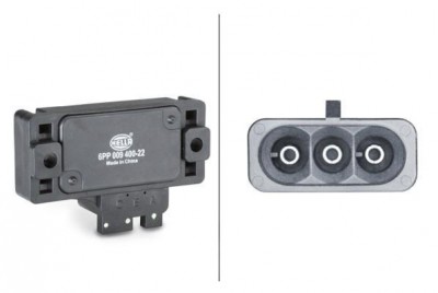

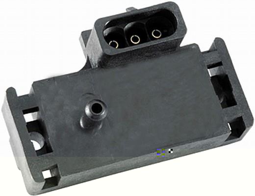

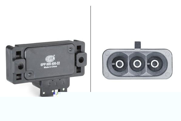

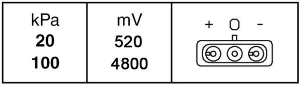

après une rapide recherche, ton capteur de pression ressemblerait à ça :
Ici les valeurs de référence ( pour info la pression atmosphérique est à plus moins 101325 pascal )
ce sont des images trouvées pour un espace phase 1 moteur 2.0 L 8 v, normalement ça doit correspondre au tien

Un nouvel indice ?
A partir des données de Florian et d'ici : https://www.picoauto.com/fr/library/aut ... n-absolue/ j'ai voulu mesurer la tension aux bornes du capteur de pression absolue mais impossible la voiture démarre bien mais cale aussitôt le bornier électrique étant débranché... le capteur fonctionnerait donc ? ceci dit : l'air ne passe pas par le filtre qu'il me faut réparer.
- Florian
- Messages : 1627
Re: Espace III / GPL - démarrage difficile - ralentiS mauvais
Ca m'en a tout l'airBories a écrit :Un nouvel indice ?
