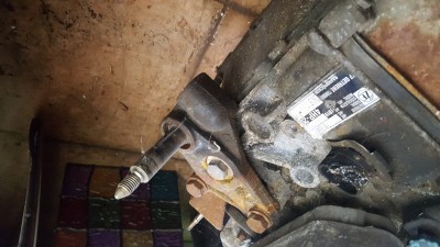

C'est ça qu'il te faut ?

Avant d'aller plus loin... tu parle de quel support moteur ( surtout quel élément, celui en photo ? ) :?:

pontiac a écrit :Salut,
non il m'a répondu, c'est le silent-block
Si je me trompe pas ref 7700818370 pour JEOG si quelqu'un peut confirmer ?

En réalité, ni le silent-block ni le support de boîte sont HS, c'est tous simplement l'écrou qui c'est dévisser.

Si tu parles du silent-bloc de boite... oui c'est çà ( monté sur Espace 3 & Laguna )
N'existe plus pour le III... mais certainement pour Laguna ( type B56V ) :wink:
