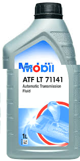

Pour tes questions:
Endommagée :arrow: si elle fuit pas côté cardan cassé s'est déjà un plus mais bon...
La 4hp20 est étanche.
Attention que ton mécano te fasse pas un "niveau" avec n importe quelle huile, elle doit être de couleur miel Mobil ATF LT 71141.
Mobil ATF LT 71141.jpg (10.71 Kio) Vu 4572 fois

SAHRO a écrit : Mobil ATF LT 71141.
Ok(Thierry m'avais déjà mis au courant 8) )
