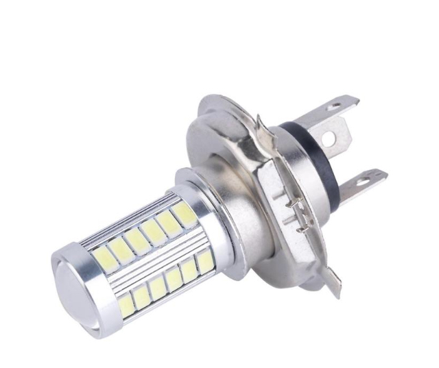

Je me suis posé la question sur les ampoules LED H4 justement, j'avais peur que ça fasse trop kéké tuning et que ça éclaire que dalle finalement...
Tu as un bon retour visiblement la dessus? Une adresse ou un modèle que tu conseilles parmi la jungle proposée sur le net ?

Ça c'est bidon :
Ça ça marche bien ! :Espace 3 Dt gris pluton 1998 237347km (multiplexé : tant pis!)

Salutcamion rouge a écrit :Ça c'est bidon :4E0F32C4-2419-498B-8362-A346FB56A68D.jpeg
Ça ça marche bien ! :0F7D1F96-BC04-4ADE-A442-484BCF110234.jpeg
Je confirme j ai mis ça c est top

Pour compenser la puissance d'eclairage, je regle un poil plus bas : je n'eblouis pas !

je confirme que les led (s) éclaire mieux et pas besoin de relais car elles consomment 2 fois moins !! cela fait des années que je les ai posées et aussi en longue portée . le fournisseur est : laser car . ( c'est 90€ la paire ) . bonne réception à tous .
