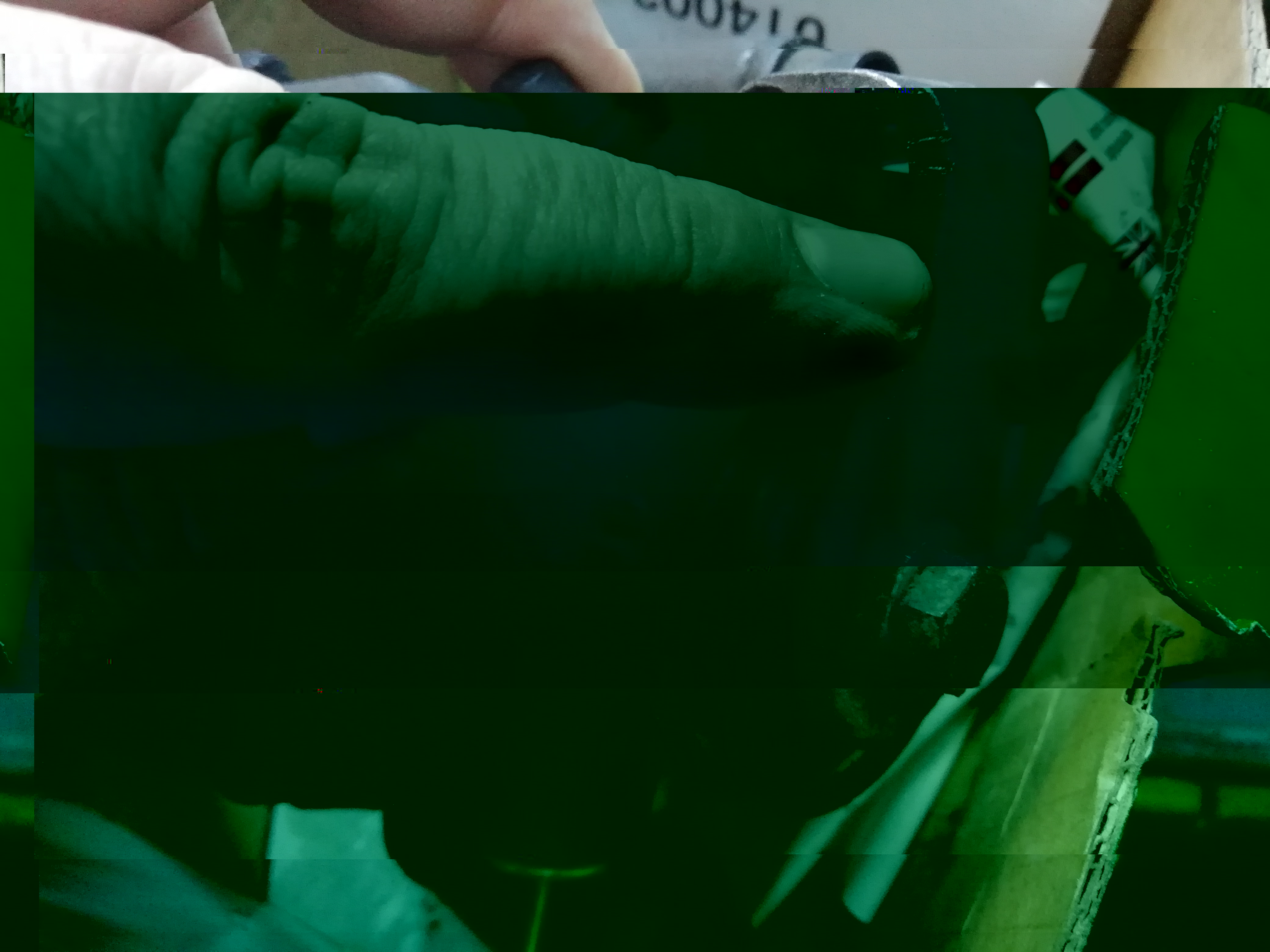

- Florian
- Messages : 1627
- Inscription : 01 mai 2018, 01:59
Re: Problème frein de stationnement
J'avais un étrier sous la main, pour te faire voir ce qui était grippé sur mon étrier. La pièce que je montre est mobile, d'ailleurs on voit l'endroit où vient se loger le câble de frein à main. Je l'ai aspergé de dégrippant, fait faire des mouvements avec une pince pour aider (ne pas prendre de clef pour faire tourner la vis qui le tient, tu pourrais la dévisser)et c'est revenu à la normale.Denis_35 a écrit :Ok, merci, je vais regarder de ce coté là. Sur l'Espace 4 c'est motorisé, mais y'a pas de raison que ça diffère au niveau de l'étrier ...
