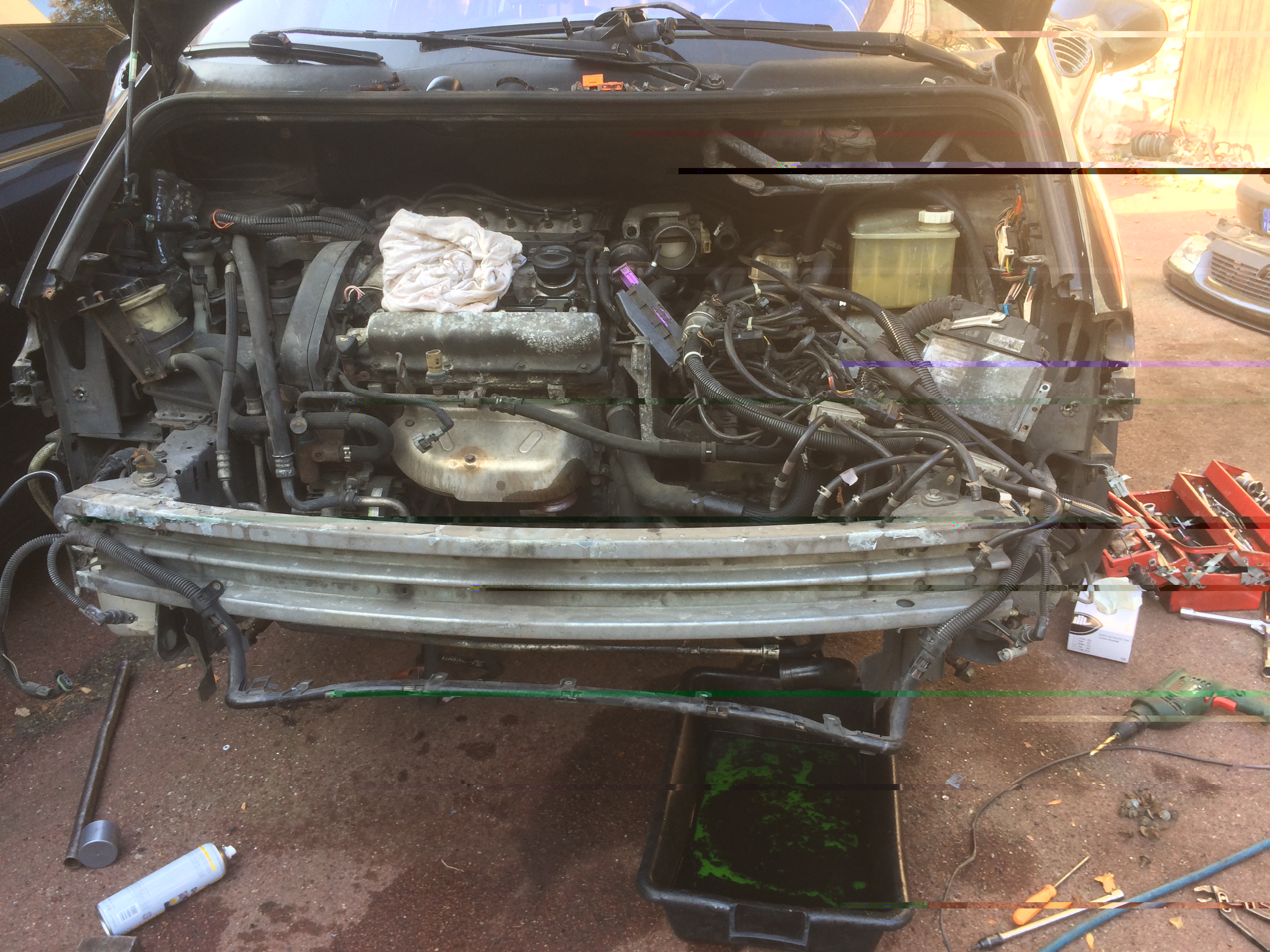

on commence par mettre sur chandelles, déposer les roues avant, la face avant complete
puis on depose le bloc refroidissement/clim

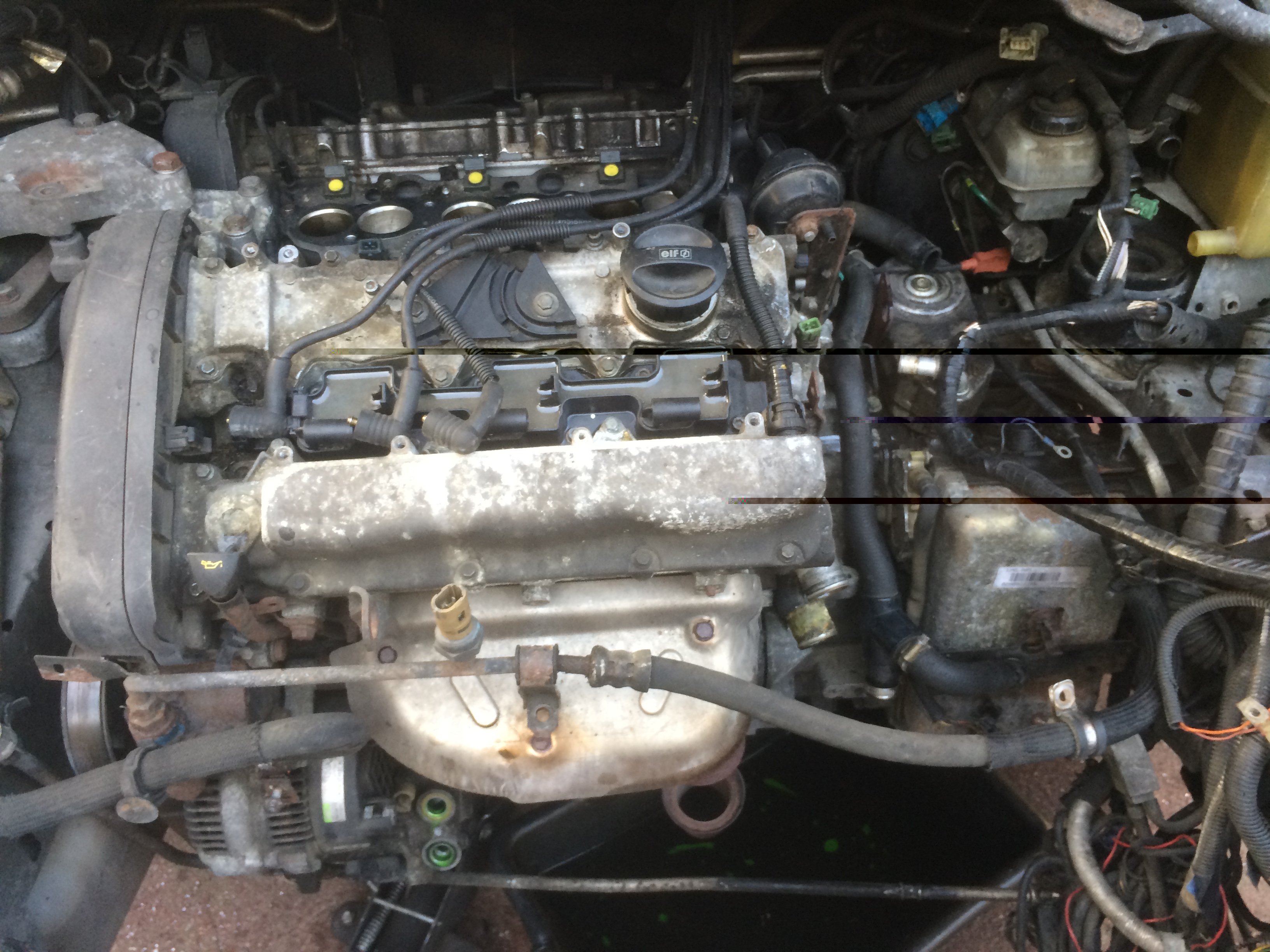

puis le collecteur d'admission, ca permet de déposer totalement le faisceau moteur

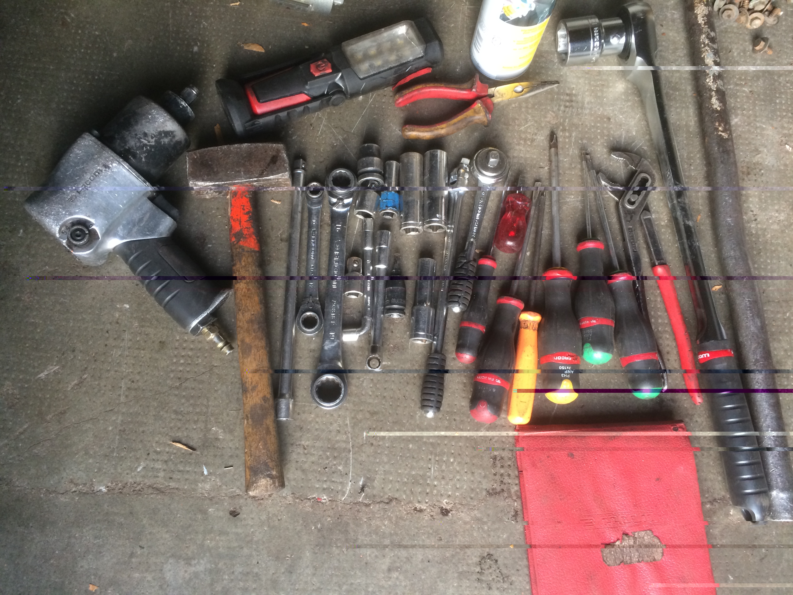

A ce stade voilà les outils utilisés pour faire tout ca: pas grand chose mais de qualité

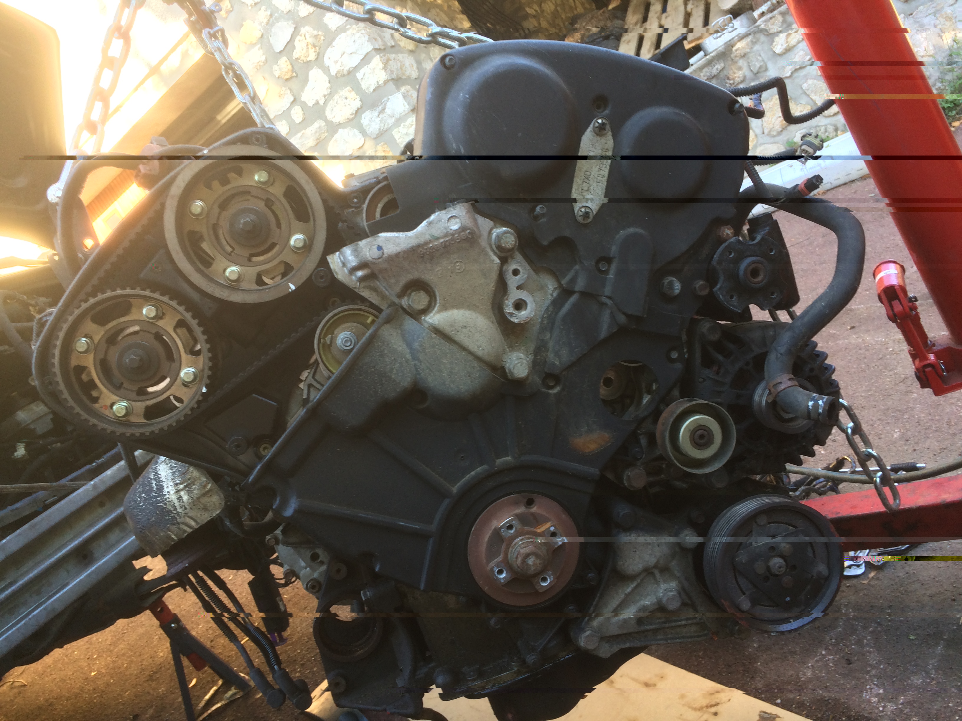

ensuite on sort le moteur à l'aide d'une chevre et ca laisse un gros trou vide et sale, normal apres 360.000kms
ensuite on attaque tranquillement le changement de la distribution : tres simple à faire moteur déposé.

J' aime bien la massette, ça aide bien pour se passer les nerfs si ça va pas comme on veut

5h pour la depose du gmp.EAime a écrit :Et tout ça en combien de temps ?![]()
une journée de travail sur l'ensemble au sol
il faudra une dizaine d'heures pour la repose

c'est pour sortir certains bouts comme les cardans notammentPhilou 33 a écrit :J' aime bien la massette, ça aide bien pour se passer les nerfs si ça va pas comme on veut![]()
