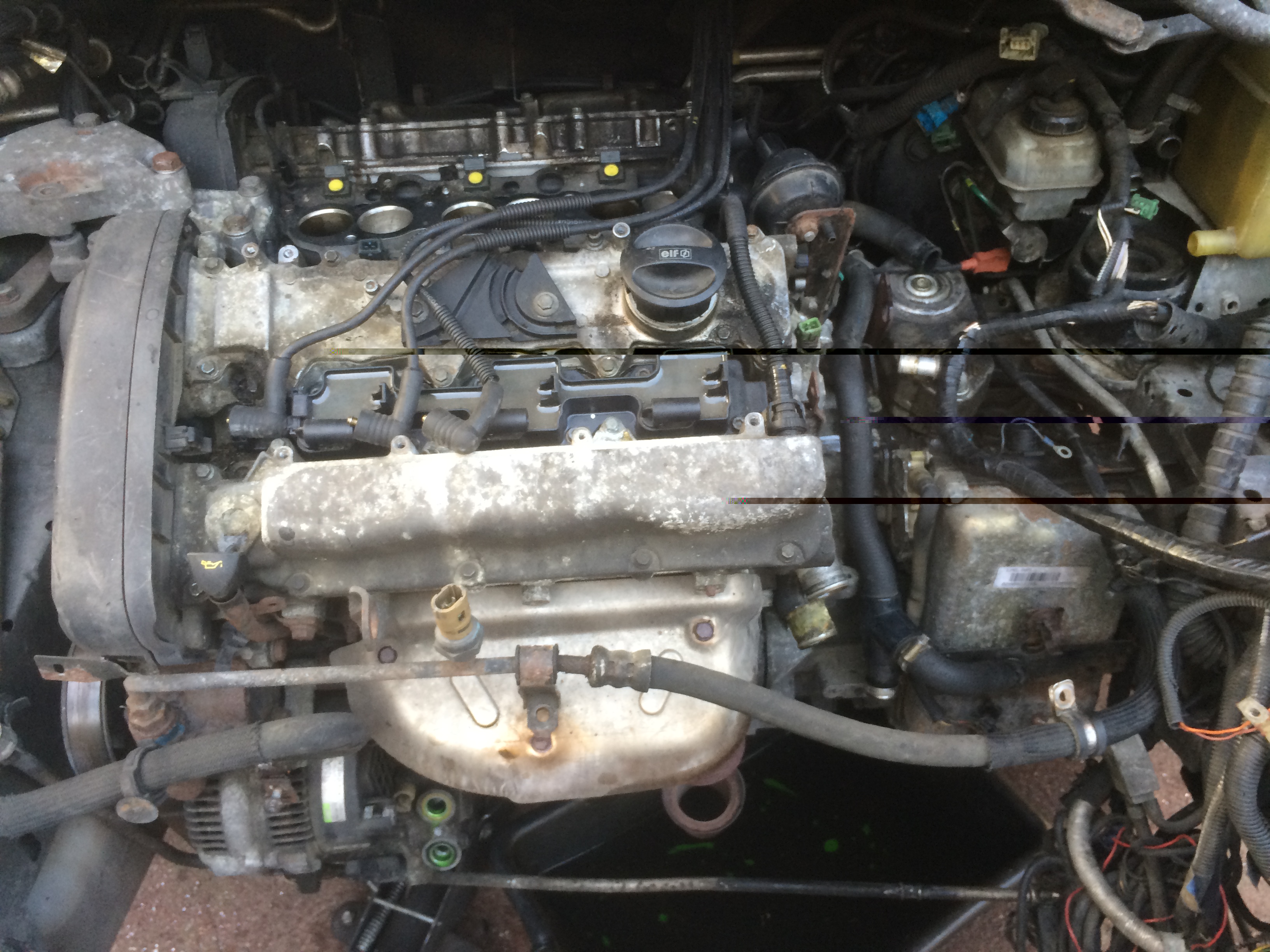

Il y a quelques temps j'avais indiqué que pour la grosse revision de mon espace 3 je procederai à une dépose moteur.
en voici quelques extraits, la suite arrive quand mon saleté de pc voudra bien synchroniser mon telephone.
bref ....
on commence par mettre sur chandelles, déposer les roues avant, la face avant complete
puis on depose le bloc refroidissement/clim
puis le collecteur d'admission, ca permet de déposer totalement le faisceau moteur
A ce stade voilà les outils utilisés pour faire tout ca: pas grand chose mais de qualité
ensuite on sort le moteur à l'aide d'une chevre et ca laisse un gros trou vide et sale, normal apres 360.000kms
ensuite on attaque tranquillement le changement de la distribution : tres simple à faire moteur déposé.

EAime a écrit :Et tout ça en combien de temps ?
5h pour la depose du gmp.
une journée de travail sur l'ensemble au sol
il faudra une dizaine d'heures pour la repose

par fkp 94
grostoto a écrit :je n'aime pas, je les sors au burineur pneumatique.
ps: tu ne gagnerais pas un peu de temps en déposant la traverse avant ?
non car c'est penible à défaire et par ailleurs collée suite à la galvanisation du chassis. la défaire c'est risquer de creer une zone future de corrosion.
de toute facon le moteur sort par le dessous, ca ne me gene donc pas qu'elle reste en place, c'est la deuxieme fois que je le sort, je suis rodé

Publié : 29 oct. 2018, 10:13
par fkp 94
grostoto a écrit :fkp 94 a écrit :grostoto a écrit :je n'aime pas, je les sors au burineur pneumatique.
je le sors par devant...
sans la traverse.
la traverse particpipe à la rigidité du chassis et la depose/repose de la traverse necessite une technique particuliere à la repose : la mise à la bonne largeur des longerons avant serrage.sur le 4 j'avais observé une difference de plusieurs mm à la dépose, le poids du gmp tendant à écarter les longerons. en la laissant en place on conserve le reglage original.
Re: Chose promise, chose due
Publié : 29 oct. 2018, 11:33
par yves78
L'astuce consiste avant de poser et serrer le moteur sur ses supports (moteur et boite), de remonter la traverse pour éviter tout écartement lié au poids du moteur qui rend difficile la mise en place de la traverse. La deformation écarte les longerons comme il esa été dit et les trous ne sont pas toujours bien en face ou alors limite (et après on va encore dire qu'est ce qui ont encore foutu les ingés de chez Renault il ne savent même pas faire une chienne de cote!).
Maintenant vous savez pourquoi la traverse est zinguée avec le chassis...!
