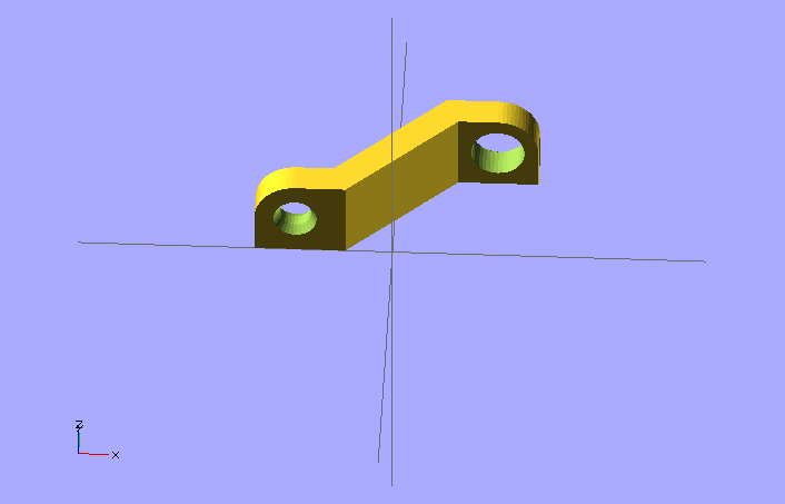

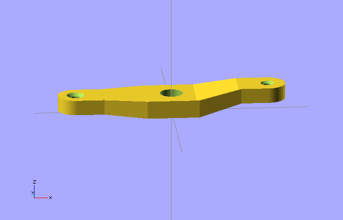

Alors, pourquoi la porte ne s'ouvre pas ? Parce qu'une pièce de renvoi (aussi en plastique) qui guide la tringle métallique de commande est déjà cassée.
Voilà les pièces en question, simple à l'avant, double à l'arrière à cause de la commande d'ouverture de la troisième rangée de sièges.
Renvoi Avant
Renvoi Avant
Renvoi Avant
Renvoi Arrière
Renvoi Arrière
Renvoi Arrière
