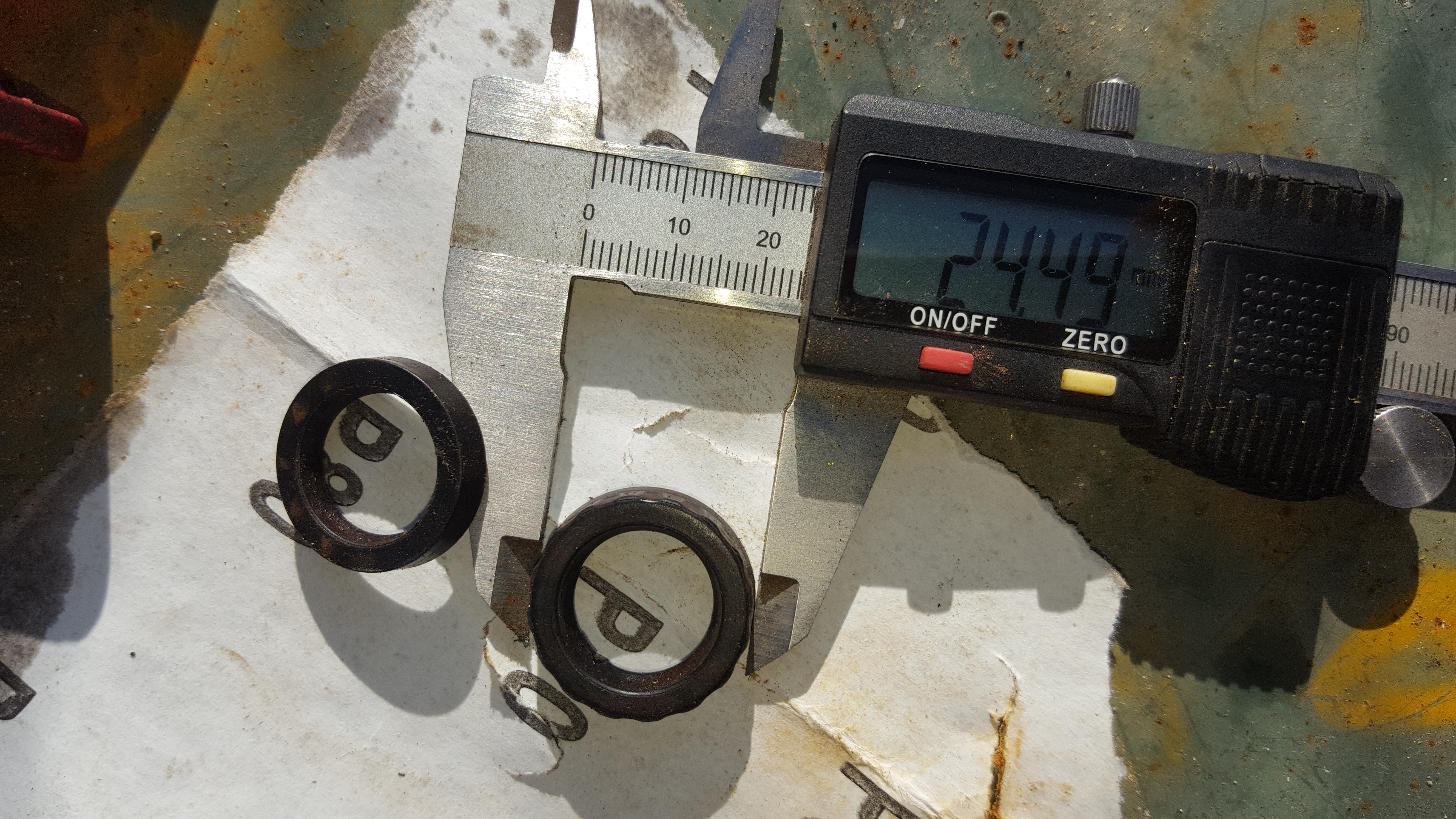

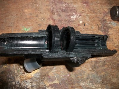

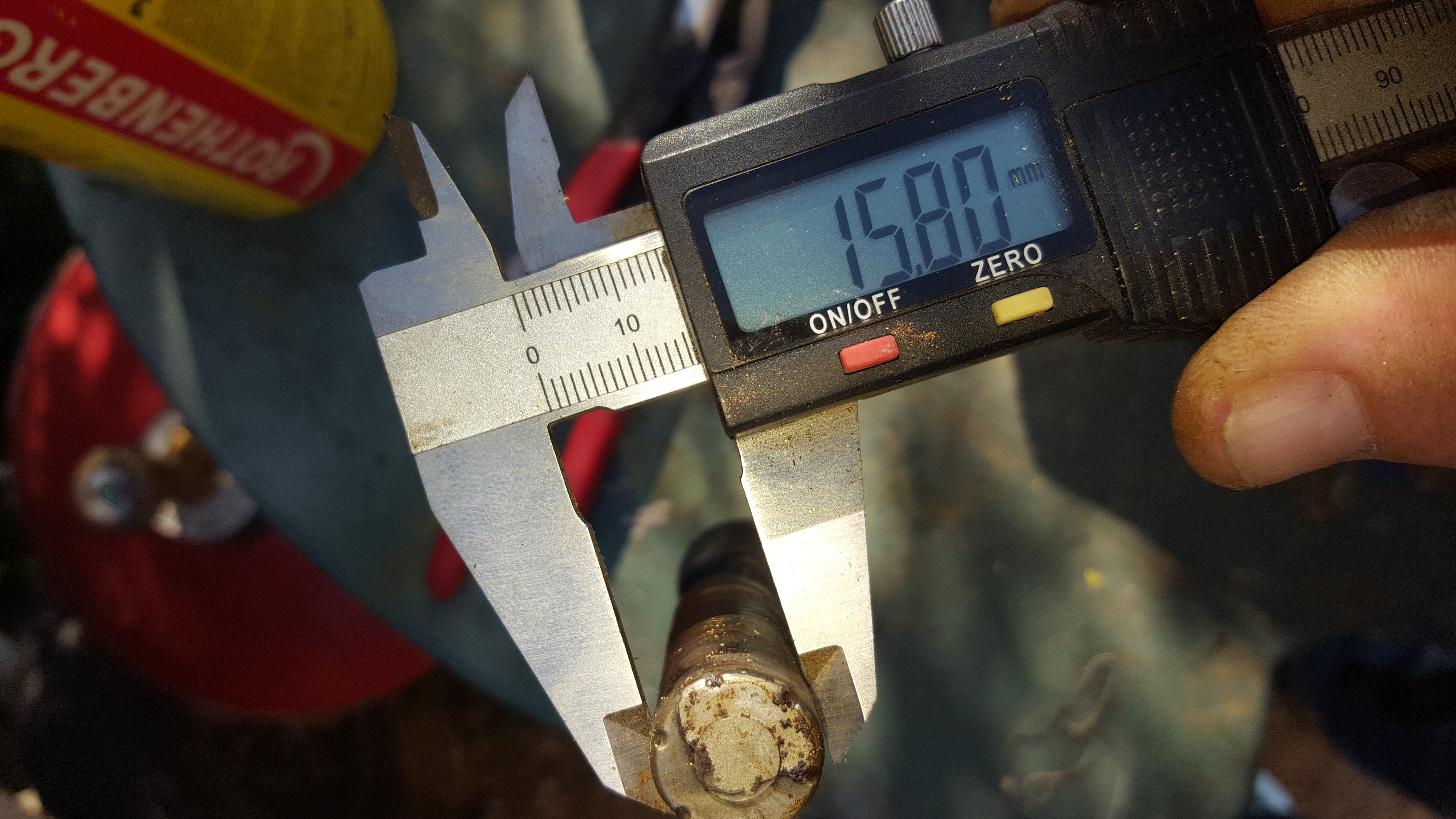

Bon, j'ai enlevé les joint de l'éméteur de mon ancien DCI sans l'ouvrir avec une baguette de brasure tordue en crochet (limer au bout pour faire une pointe).
Re: Émetteur ou récepteur là est la question
Posté : 19 févr. 2019, 15:47
par SAHRO
Excusez moi je sais pas trop comment et quoi mesurer.
le premier
le second avec des canelures ?
Le diamètre du piston
Rappel sens de montage sur avantime
3Emeteur Avantime passion.jpg (65.52 Kio) Vu 7723 fois
Si sa peut aider :mrgreen:
