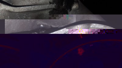

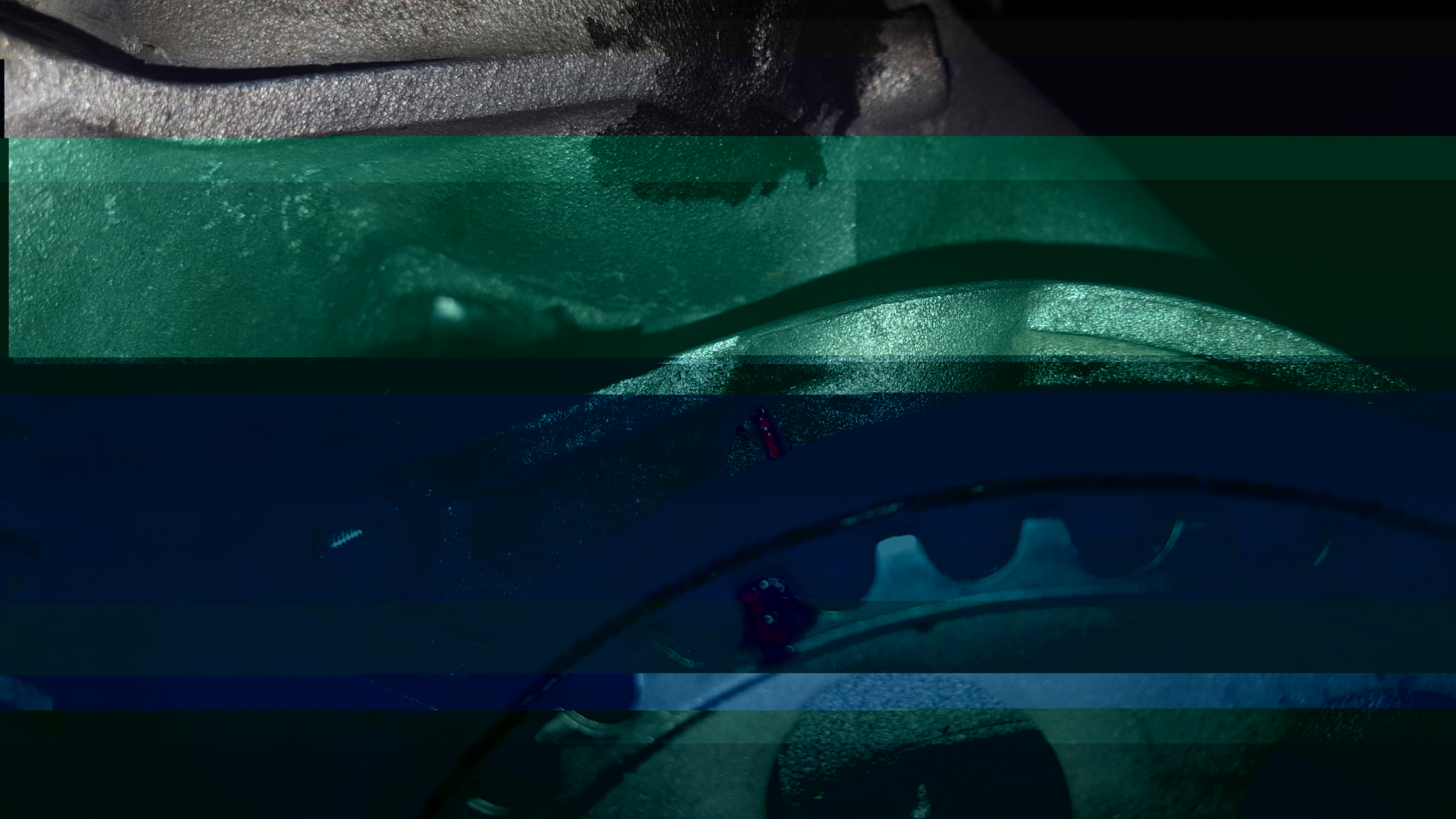

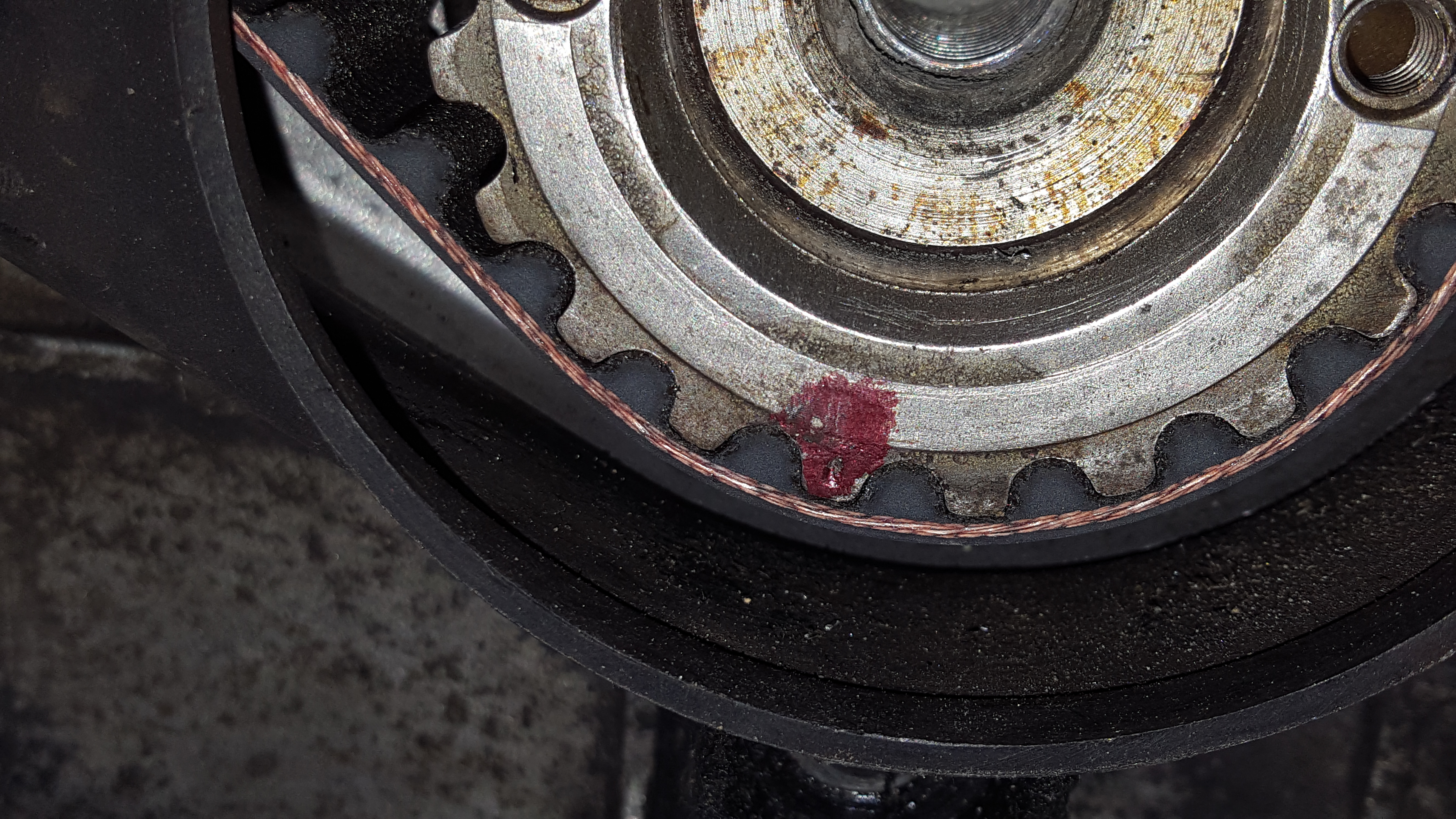

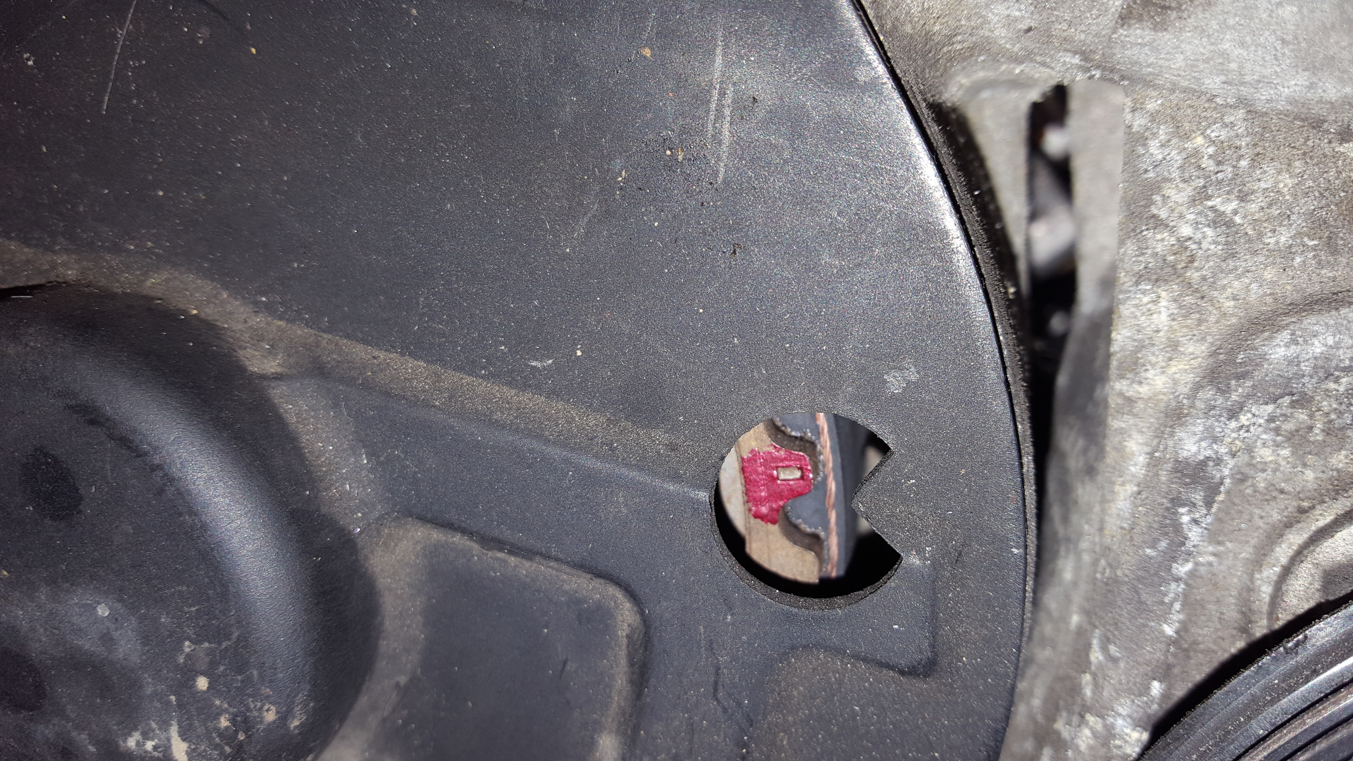

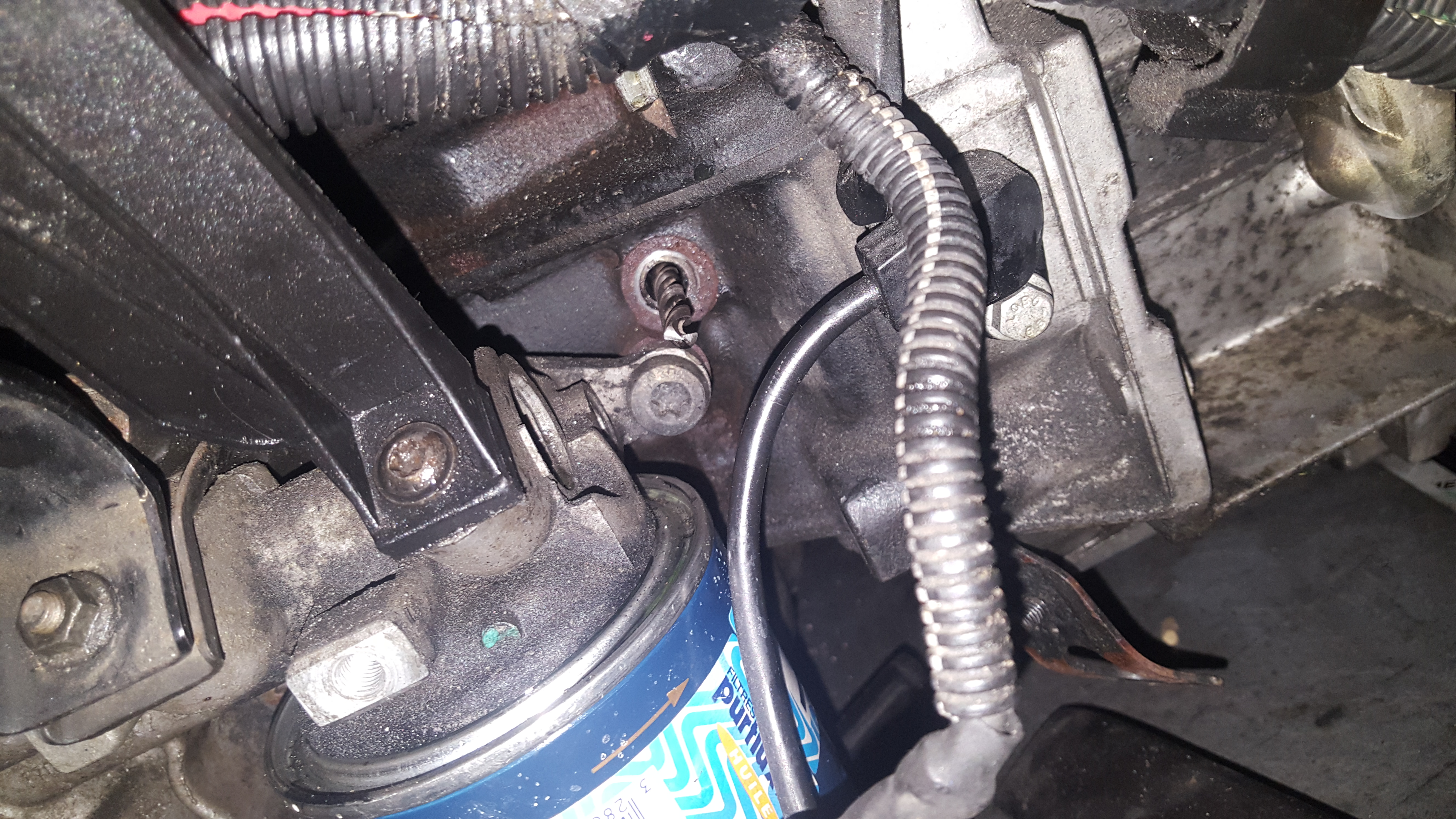

4 points de calage plus le trou de pige du vilebrequin
Si les 3 repères qui sont marqués sur la courroie neuve
correspondent le calage est bon :mrgreen:
repère avant AAC
repère avant AAC
repère arrière AAC zoomer pour voir le repère
repere pompe injection
repere vilbequin
repere vilbequin
trou de pige  vilebrequin diamètre 7 mm

merci dom89 donc si j ai bien compris il y a juste une pige a mettre dans le villo pour le reste je fait juste avec les marquages c est bien ca?
Messages : 7110
Re: CHANGER DISTRIBUTION ESPACE3 2.2DT
tout a fait

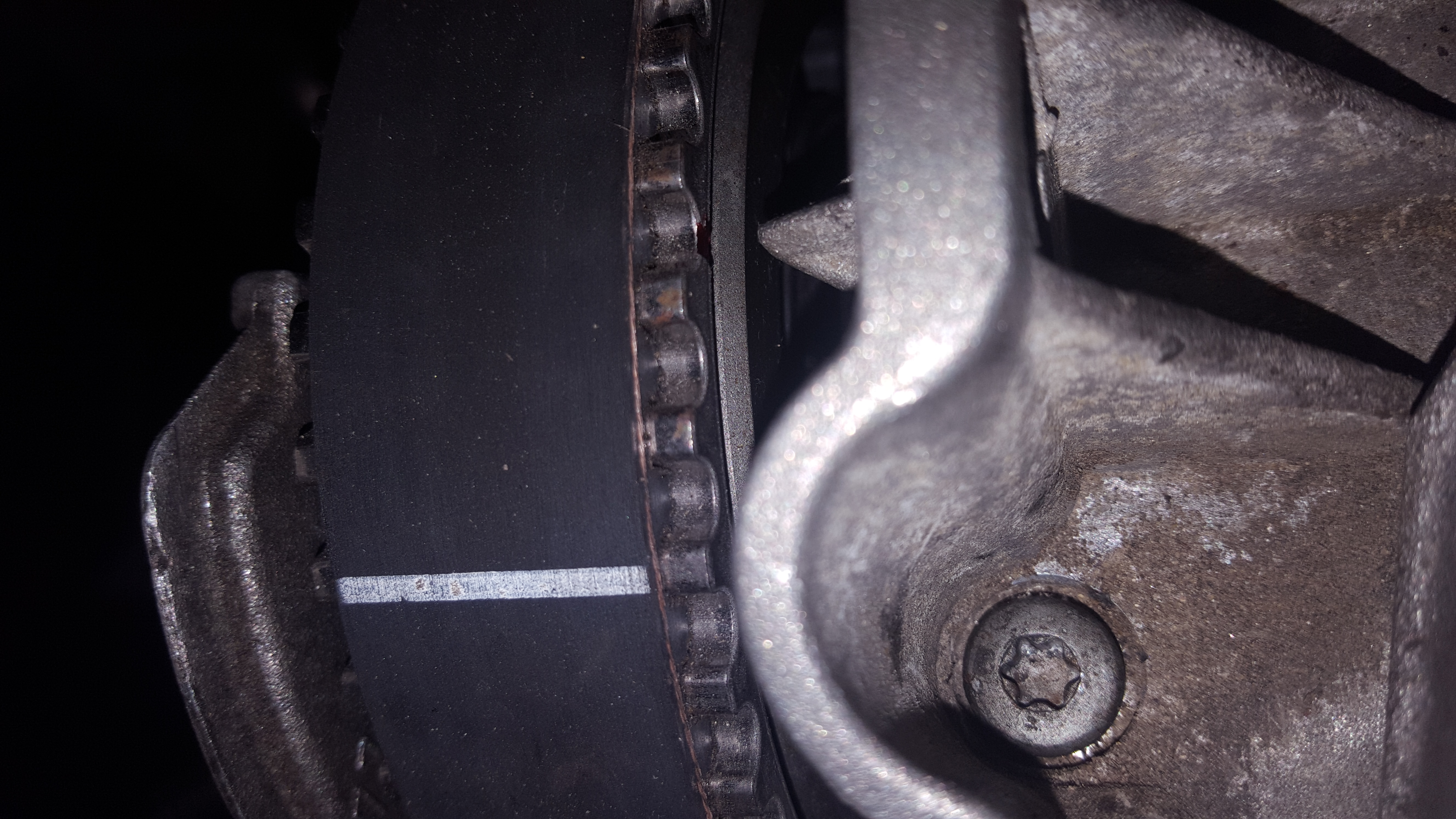

Étendre les lignes de marquages blanches sur la courroie sur son bord. Il est beaucoup plus facile de voir les marquages lorsque la courroie est autour des poulies.
