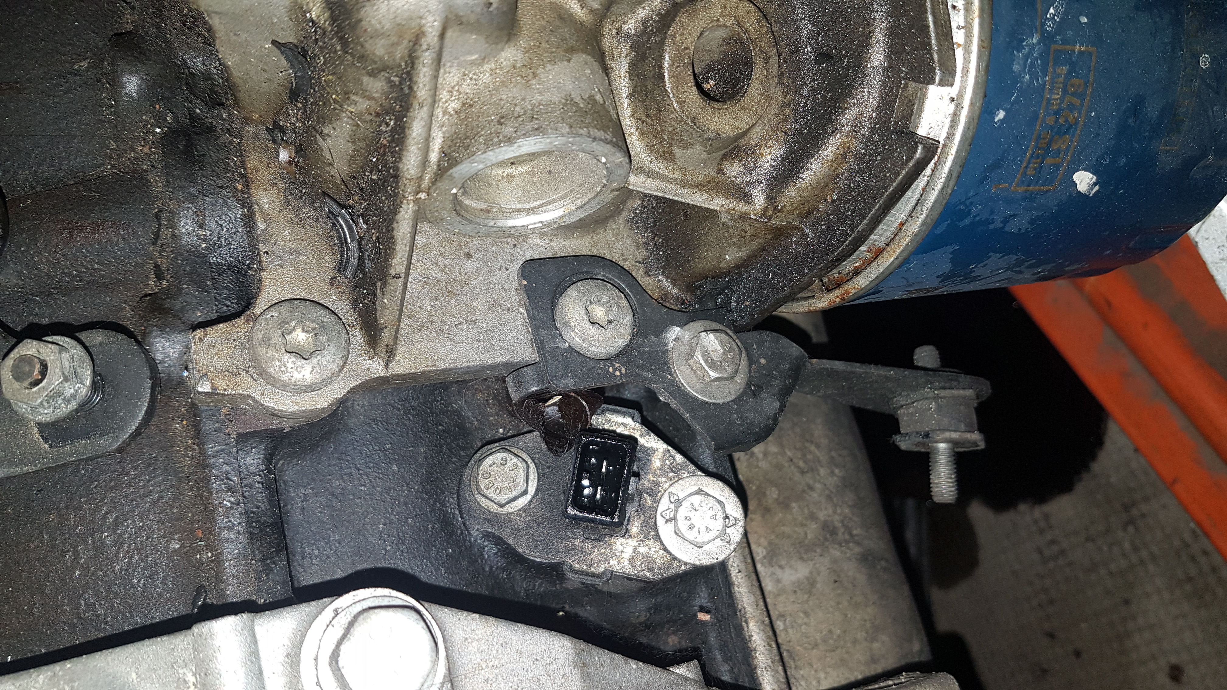

bonjour,je viens de faire la vidange de mon espace 2.2 dt,changement des filtres,huile 10w40( j'ai mis 6.5 l),mais je voudrais remplacer ma sonde qui donne le niveau d'huile sur le tableau de bord,ou se trouve t'elle et comment procede t'on pour la changer,svp ? j'ai regardé mais introuvable( pas de rta en plus!)avec une photo si possible,merci a vous!

une photo c est à gauche du filtre à huile
