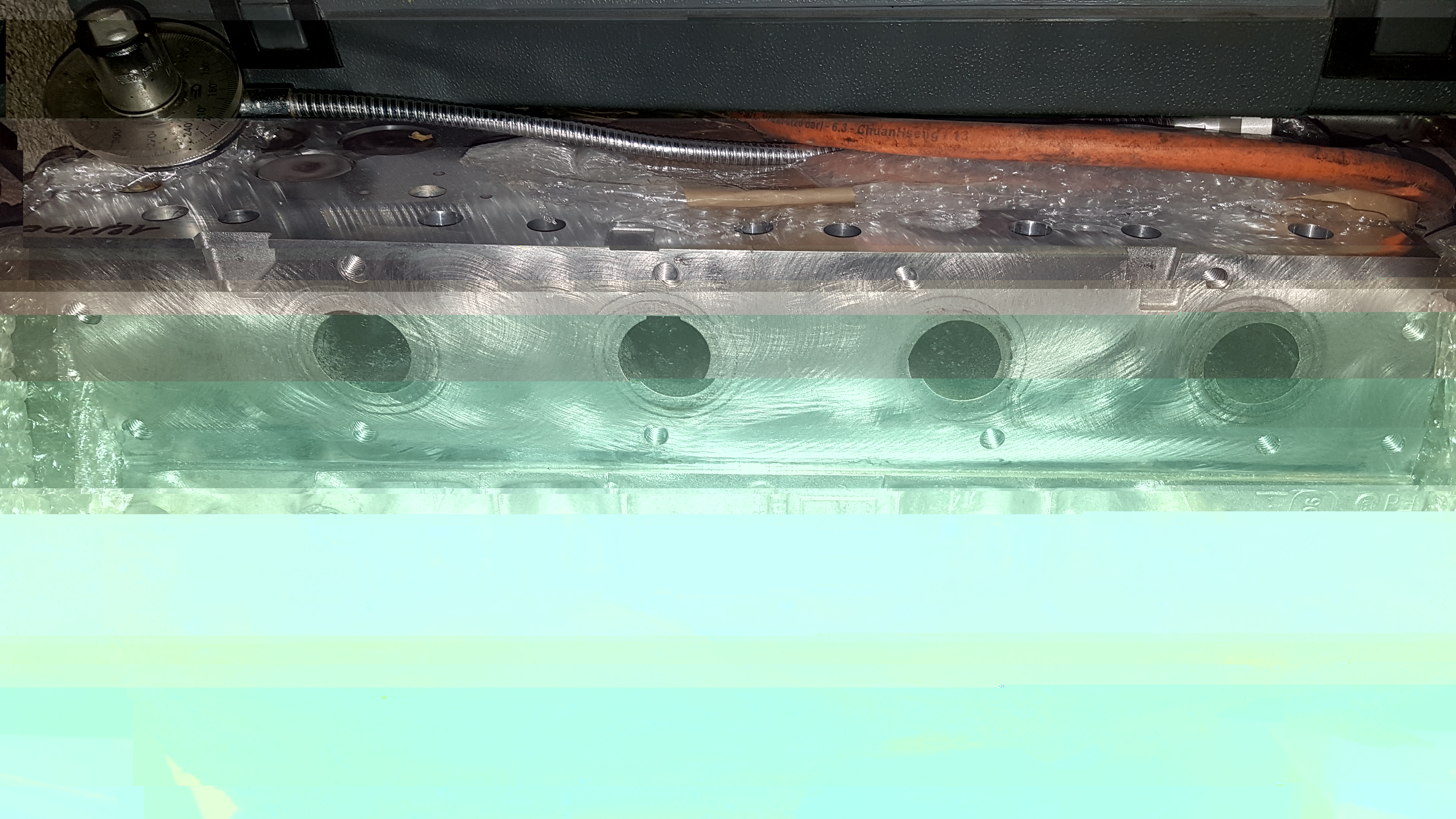

- Messages : 404
- Inscription : 12 déc. 2014, 12:43
Re: déculassage 2.2dT moteur en place
Bon j'ai enfin réussi !
Vous voyez des problèmes particuliers ?
Les pistons montent et descendent normalement, les soupapes n'ont pas l'air marquées.
Peut-être faire un test de segmentation ?
