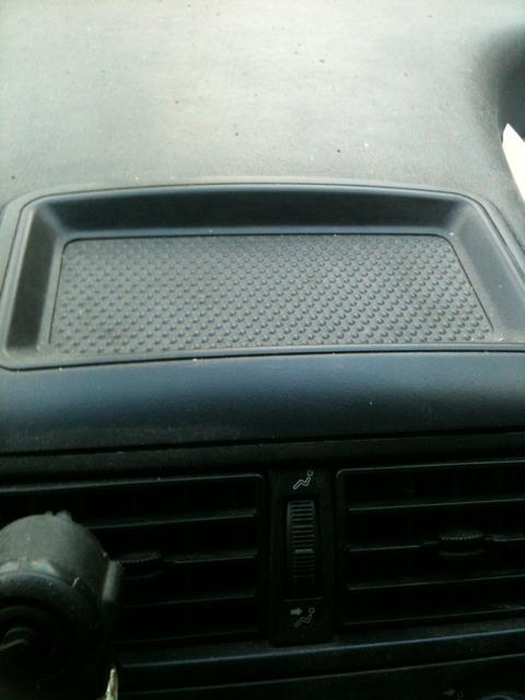

mais au fait, comment enlever la petite tablette en haut pour le sortir??

deux solutions
1) déposer tout le haut du tableau de bord (méthode sans rien casser ,mais trés longue à faire) http://bjl.pagesperso-orange.fr/espace/#8
2) casser les quatres fixations de la platine, pour pouvoir accéder à ta commande de chauffage (méthode bourrin mais rapide) voir photos de tchang en haut du post
deux solutions

Salut !
Attention ! j ai déposé un brevet pour la méthode "bourrin"...c est génial, : on force avec un tourne vis plat et tres large.les 4 colonnettes cassent proprement , pour le remontage ; qq points de colle mastic noir,du scotch le temps que ça colle et c est nickel ! (3h d économie et pas de probleme en plus apres...)
a+

tableau de bord
Savez-vous si on peut démonter la petite partie supérieur de la planche de bord sans tout enlever
Et savoir combien on a de centimètre en dessous jusqu'au bouche de ventilation
Merci beaucoup
Merci beaucoup
Re: tableau de bord
Salut !
Ben , en forçant comme expliqué,tu aura accès sous cette plaque,les bouches, et les commandes. Bien pratique donc... Apres,je recolle la plaque avec de la pate a joint noire (ou équivalent...)
a+

tableau de bord
Ok,merci.
Et on a quoi comme espace entre la tablette et les bouches
