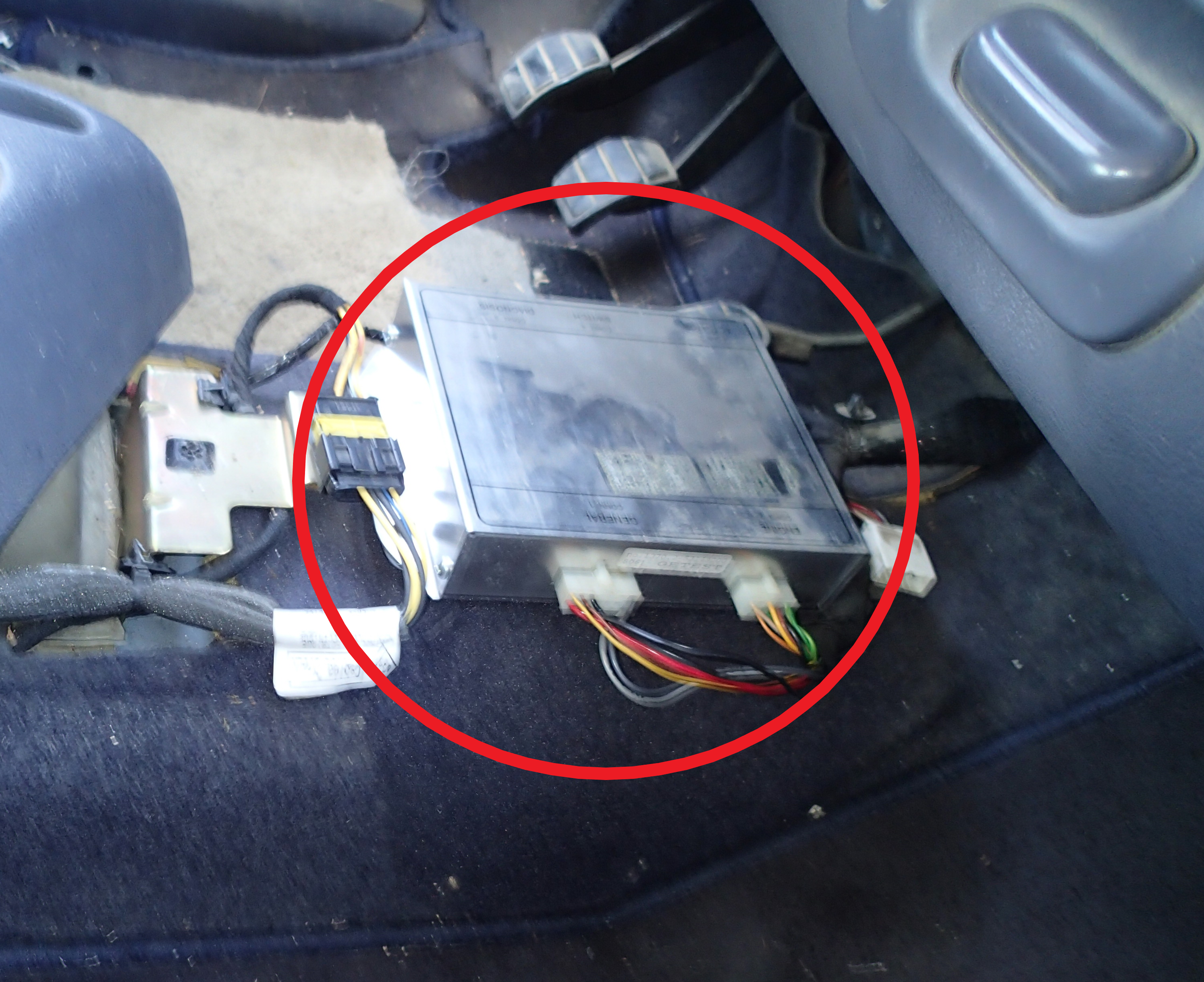

Toujours dans ma recherche d'airbag j'ai cherché autour de la boite à fusibles (et réalisé quelques photos pour celles et ceux qui seraient à la recherche d'infos !...)
Cette boite se trouve sous le tapis passager qu'il faut donc retirer ! Une fois ouvert il apparait un connecteur bleu (tient comme ceux sous les sièges avant !)... A sa droite la partie femelle d'un connecteur (blanc) utilisé -tout à l'heure par le garagiste- pour faire le test "circuit airbag" ; voilà pourquoi je cherche par là !
Les identifications des fusibles sont collées sur un... couvercle ! qui protège une carte électronique (sur laquelle sont raccordés par derrière 7 connecteurs ! ) mais aucun calculateur !
Donc je souhaite avoir plus de détails pour localiser ce calculateur sans passer le week end dessus (surtout qu'il est long le w e !!!) .... sourires (et mercis d'avance)
La boite à fusibles habitacle - Espace3 - 2l -GPL - 1998
L'intérieur du boitier (le couvercle identifie les fusibles).
L'arrière du boitier et ses 7 connecteurs

Ce boitier, je connais pas, il ressemble pas a un calculateur d'airbag.
Messages : 8897
Re: Bip airbag au démarrage
Cest le calculo gpl

Ce "couvercle", n'est "que" le B2i !!!
C'est lui qui gere tout !

En réponse à Olivierd j'ai bien trouvé 3 connecteurs dans la boite à fusibles :
- 1 bleu clair (identique à ceux sous les sièges)
- 1 vert : ?
- 1 marron : ?
Tous avait l'air "sains" . J'ai supprimé tous les bleus-clairs en soudant les fils (qui n'ont pas la même couleur à l'entrée et à la sortie, et en les isolants : 1 sous chaque siège et celui de la boite à fusibles : aucun changement ;
Conclusion : je reviens avec une photo du boitier (et des références dessus ! )
Grostoto y voit le "calculo GPL" et "camion rouge" : "que" le B2i " ! 'terme d'ailleurs très utilisé mais à part en collège je ne vois pas ici la traduction en clair...
J'en viens à croire que c'est bien mon calculo qui est mort... Voilà les références du boitier , mais où se trouve les "bons" renseignements pour changer de calculo ?
boitier devant le levier de vitesses - 2 l - GPL - 1998
D'avance mercis à toutes et tous pour sauver mon camion de la casse !
Messages : 8897
Le gpl, cest celui du levier de vitesse, le b2i cest dans la boite fusible.
Le calculo airbag, cest un connecteur orange.

Pour ce qui est des connecteurs j'en ai bien trouvé 3 (voir plus haut dans cette page) : de haut en bas : un noir, un bleu clair (identique à ceux sous les sièges dont j'ai fait les soudures !) et un vert...
Le connecteurs semblent raccordées à une platine unique... quelqu'un confirme ? (voir photo plus haut !) qui ressemble à une carte électronique classique ; pas de modules distincts !!!
