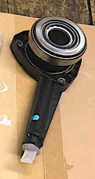

Le récepteur qui est proposé sur Dialogys ( après vente Renault) est une butée non hydraulique. Si les autres fournisseurs se sont basés sur une base qui est fausse.
Comme tu dis, tu verras au démontage.
rmoitry a écrit : 31 juil. 2019, 11:10
Sur la comptabilité avec ma boite, tu me met un doute là. Pourtant d'après pièceauto 24, cela correspond bien à une PK1 057 :
Le récepteur est fait en 2 parties, fixations sur 3 points et sa sortie est à 90°.
Bon courage.

Celui là tu peux la mettre de côté peut-être pour un autre espace III mais pas pour le tien.
Pour le G9T boîte indice 057 c'est celui ci-dessous.
- 2019-08-04 14.11.11.jpg (51.36 Kio) Vu 5523 fois
avec la deuxième partie qui vient se cliper dessus qui fera ta sortie coudée.
Un conseil: remplis ta butée (le 2 parties assemblées et fixées) de liquide de frein et purge bien ta butée (ôter toutes les bulles d'air) avant d'assembler la boîte sur le moteur.
C'est le meilleur moyen d'être sûr d'une bonne purge. Bien rempli, tu mettras un bouchon en attendant d'assembler tà boîte au moteur.

Par contre, je n'ai pas compris tes photos ; pourquoi rééditer celle de la butée (qui fait partie du kit) et surtout celle de mon récepteur ?
Aurais-tu une image ou mieux, une photo de celui que tu as installé dans ta PK1 quand tu l'as remplacée que je puisse me rendre compte ?
D'autant que la référence semble la bonne :
https://www.piecesauto.com/fr/dispositi ... 78033.html
Bon, de toute façon une fois la boite déposée, je pourrais faire le "comparo" avec celle qui est déjà en place…

j'ai réédité les photos pour te montrer la bonne et la mauvaise. Mais peut-être que tu savais déjà. j'essaie d'être synthétique, j'ai tendance à en mettre beaucoup mais je pense que c'était un peu t
Re: Espace III 2,2L DCI Problème de passage des vitesses suite remplacement câble
Posté : 05 août 2019, 13:13
par yves78
bonjour,
j'ai réédité les photos pour te montrer la bonne et la mauvaise, mais sûrement que tu le savais déjà. j'essaie d'être synthétique, j'ai tendance à en mettre beaucoup mais je pense que là .... c'était un peu trop ...synthétique !
Je ne sais pas si tu connais mais pour monter l'embrayage il te faut un outil spécifique ou trois fixations vis M6 longues pour le monter. C'est un embrayage précontraint il existe un tuto assez explicite avec les trois fixations. C'est celui que j'ai utilisé pour monter le mien car je n'avais pas l'outil prévu pour son montage.

Alors, effectivement, la référence indiquée 306202443R présente une butée hydraulique bien différente de celle que j'ai achetée. Mais en fouillant un peu, elle ne veut toujours pas correspondre à mon véhicule quand je saisi mon N°de plaque minéralogique…
Bon, plutôt que de renvoyer celle-ci, en acheter une autre et peut-être m'apercevoir finalement à la dépose de la boite que ce n'est ni l'une, ni l'autre (facétie d'équipementier), mais encoure un autre modèle, je préfère prendre mon temps.
