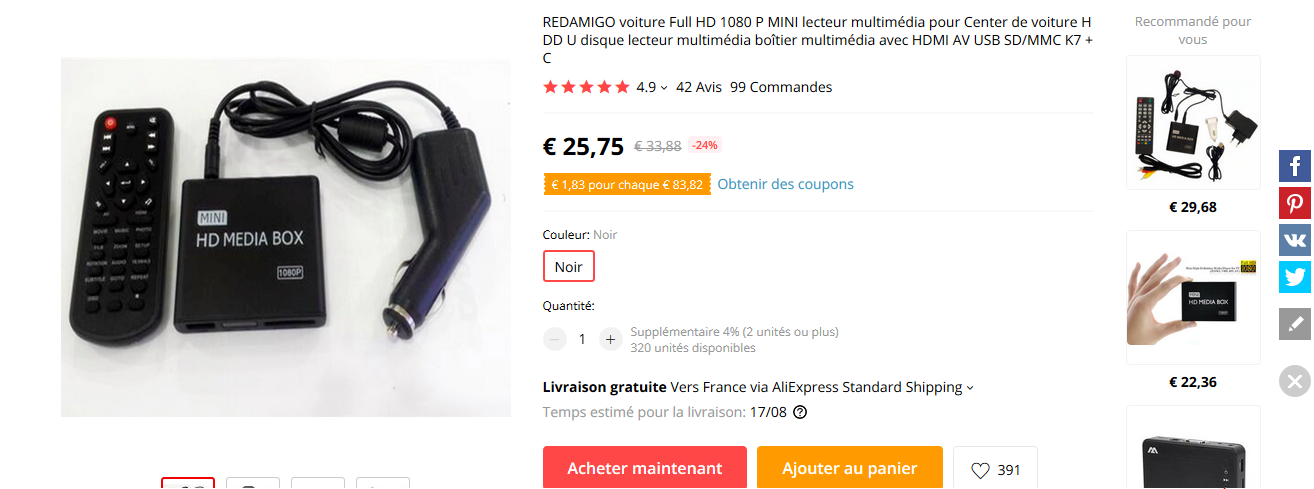

gege08
Messages : 2518
Re: Lecteur dvd
Message non lu par gege08 »
alors les prises rca est une 2eme source pour tes écrans mais il te faut un boitier qui converti du numérique en analogique:
c'est ce que j'ai mis et ça fonctionne très bien
il te suffit de choisir sur l'écran (avec la télécommande des écrans) la source (DVD, AUX1 ou AUX 2)
par contre je ne sais pas à quoi correspond l'entrée aux2
Guesh6
Messages : 11
Enregistré le : 29 juil. 2019, 18:24
Modèle : [Grand Espace IV 2.0 DCI 175 FAP BVA]
Année : 2012
Re: Lecteur dvd
Message non lu par Guesh6 »
C'est sur aliexpress ?

gege08
Messages : 2518
Re: Lecteur dvd
Guesh6 a écrit : 30 juil. 2019, 20:21 C'est sur aliexpress ?
oui, tu en as aussi sur le bon coin avec livraison plus rapide, mais plus cher.
sur aliexpress, je ne prend que des livraison en 16j et c'est très souvent respecté
