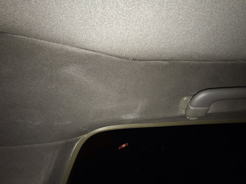

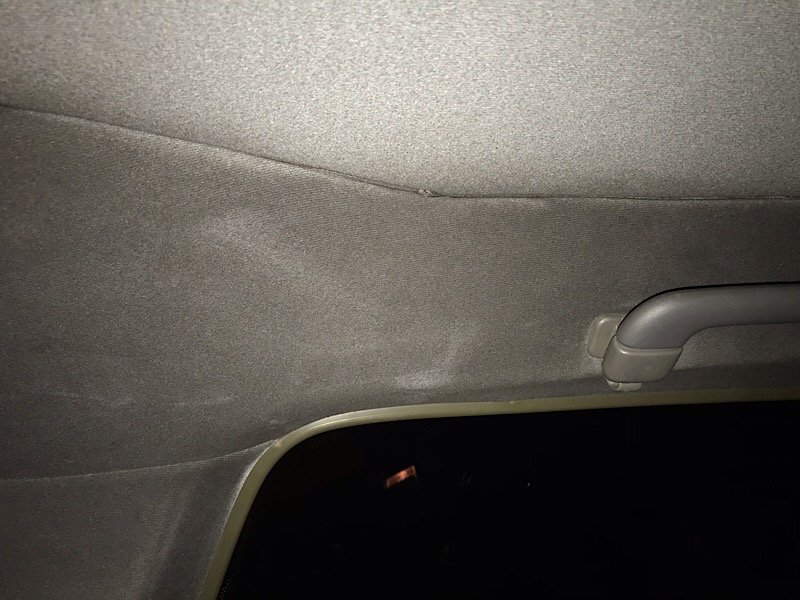

Commencez par retirer le fusible de l'éclairage intérieur. Ensuite, repérez à la main le creux dans la carrosserie au dessus de la custode, derrière la poignée de maintien, et marquez le avec votre feutre (dans mon cas, la moquette était un peu sale et j'ai pu la marquer juste en passant la main :lol: )

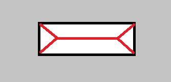

Ensuite on se prépare à la découpe. Le mieux est de découper selon le tracé rouge, c'est comme ça que c'est fait sur les autres plafonniers, et puis ça permet à la liseuse de bien être calée dans son emplacement tout en tendant correctement le tissu. Le mieux là aussi est de tracer les découpes à faire au feutre, et éventuellement laisser un peu de marge dans les coins pour tendre un peu plus la moquette.

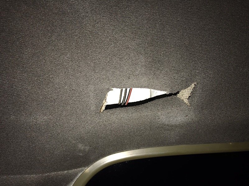

Armez vous de votre cutter et faites la découpe. Il peu éventuellement y avoir un adhésif en aluminium qui bouche le trou côté carrosserie, il faudra le retirer le plus possible une fois la découpe faite (pour éviter les éventuels courts jus sur la liseuse):

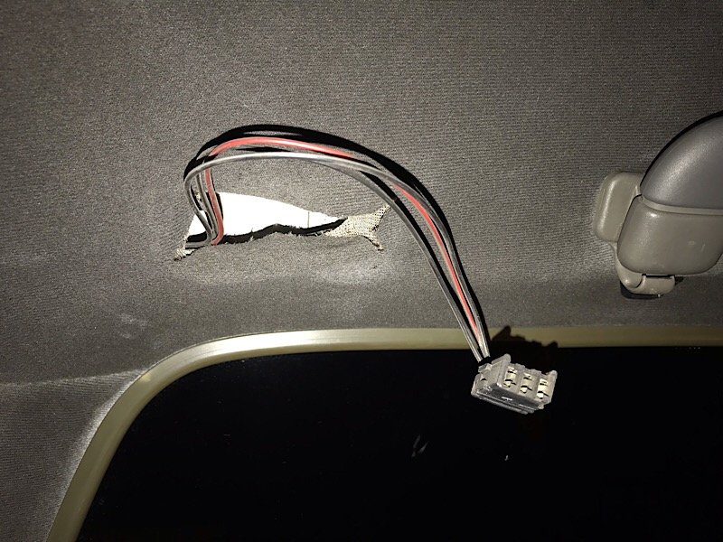

Sortez le bout de faisceau de son trou:

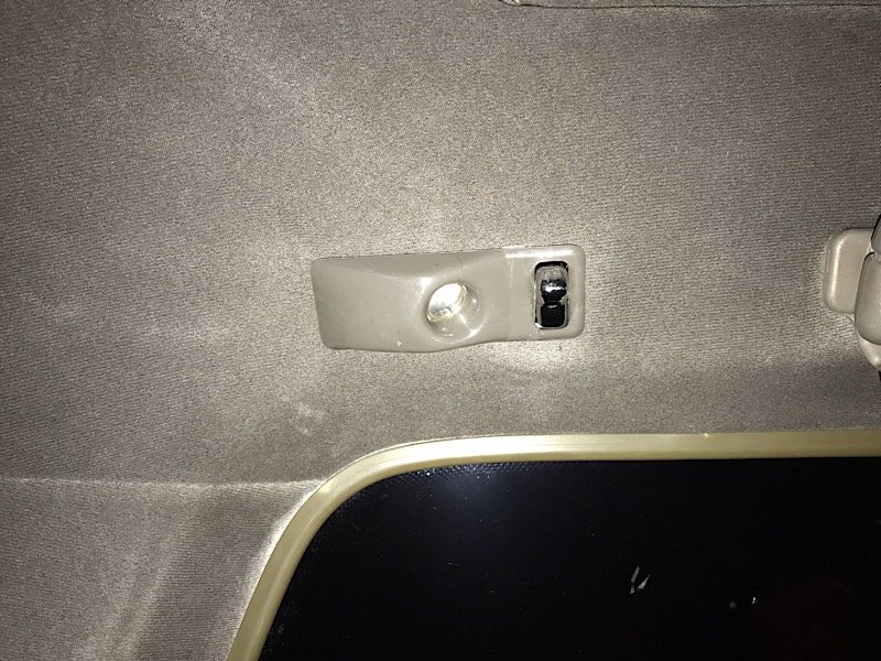

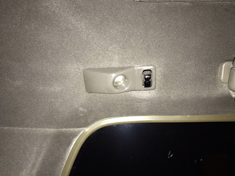

Branchez la liseuse, remettez votre fusible pour faire un essai. Si c'est concluant, enlevez le fusible à nouveau et clipsez la liseuse dans son emplacement en positionnant du mieux possible la moquette (ça se fait très bien):
