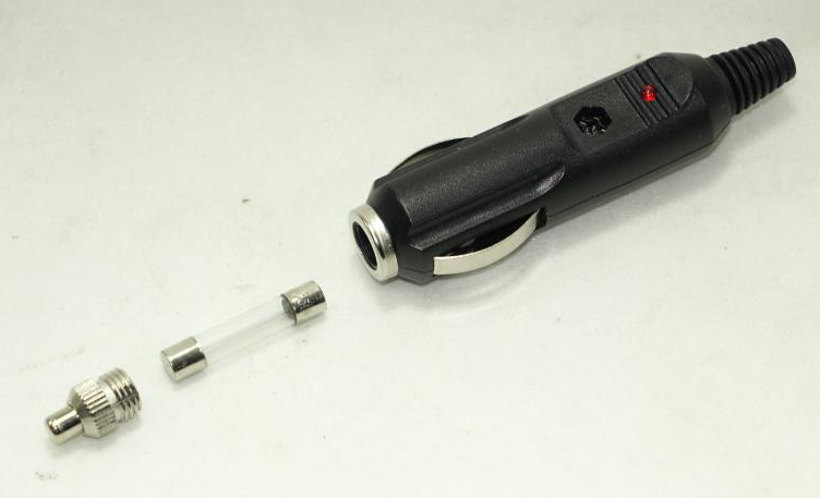

Si cela ne fonctionne pas, un truc à savoir : la majorité des fiches mâles à brancher sur un allume-cigare comportent un fusible interne. Pour le trouver, il suffit de dévisser la tête.

Mes fiches mâles fonctionnent très bien sur les autres prises

Pour ma prise allume cigare j'ai tout démonté, pas de 12V à l'arrivée de la fiche, avec ou sans moteur allumé. Fusible numéro 24 de 20A ok. Je ne vois pas trop ce qui merdouille, la lampe de l'allume cigare reçoit bien du 12v par contre et elle s'allume (le petit fil mauve). Selon vous y-a-t-il un autre fusible ?
